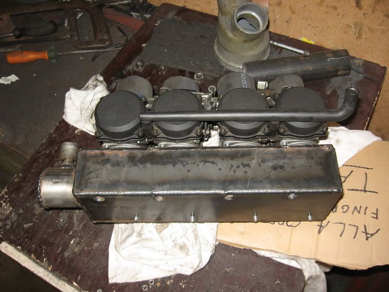

Nu har man då sluppit hem från armén å hunnit hugga i lite med projektet..
Har fått tryckboxen klar samt fixat anslutningar för vakuum till bromsservon..
Lite bilder..
Obs! Det som är svetsat på ändan av tryckboxens röranslutning ska inte vara där.. de va bara nån tankspridd typ som svetsade dit det.. :roll:
Det ska istället komma en 90graders böj å sen kommer slangen på som går till IC:n...
Kommentera gärna å ge tips å synpunkter..!! :)
Vet inte hur mycket som kommer hända nu närmsta dagarna.. har beställt ny kamkedje-skena som jag får hem först 30juli å ja kan ju inte montera ihop nått annat på motorn innan den e på plats, så jag ska försöka fixa kablaget å annat smått som ännu behövs...passagerarsätet e monterat.. förarstolen ska oxå på plats men måste svetsa fästet som e fast i golvet för de har lossat å svetsen befinner sej i farsans verkstad en bit bort så de får jag fixa allra sist sen..
