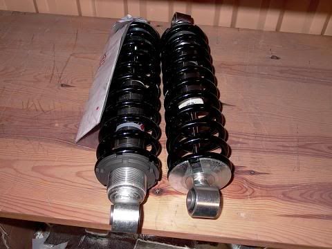

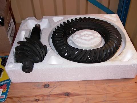

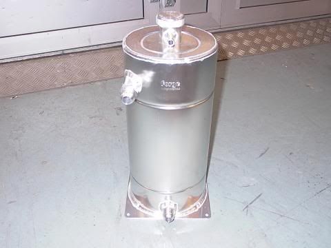

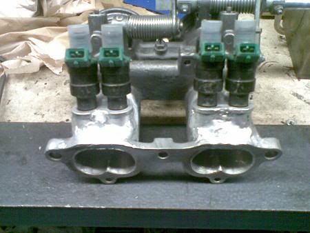

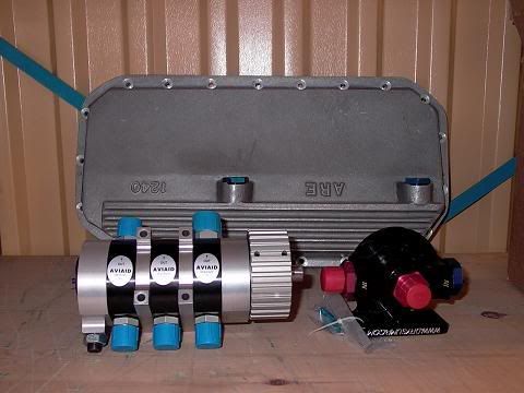

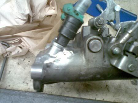

Ja då var det dax för en upp datering om vad som händer inför
sommaren 08 kanske blir 09 också om man har otur :shock:
Börjar med chassit där det kommer hända rätt mycket.
Den blir back halfad då det byts till en stel axel och 4-link.
Blir en ford 9" med en prisma gjord av Phredde :thumbright:
Ska köra med rätt standard betonat innehåll och hoppas det håller i min lätta bil och uppgradera om det pajar.
Ska köra med en richmond 4,56 utväxling.
Här är lite bilder kommer på axeln också så fort jag fått hem den
och börjat med ramen.
På motor sidan kommer det också hända lite.

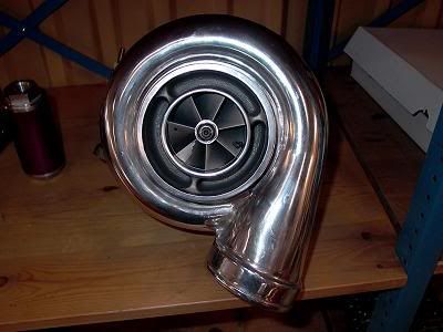

Blir en ny turbo en BW S474 och en 60mm Tial WG och nytt grenrör.
Blocket kommer bli pyramidringat och är på bearbetning nu.
Nya avgas ventiler blir det också och passar på att gå upp en
storlek på dom på engång.
Sen blir det torrsump.
Jag har också modifierat spjällhusen för dubbla spridare.
Och jag hoppas på effekt nära de magiska 1000 :twisted:
Så man kan säga att jag har det ja gör :P
Man lär få ligga i för att hinna köra nått i sommar men det går nog
med lite natt mekning :D
Sen får man ju hoppas det går fort också :evil:
