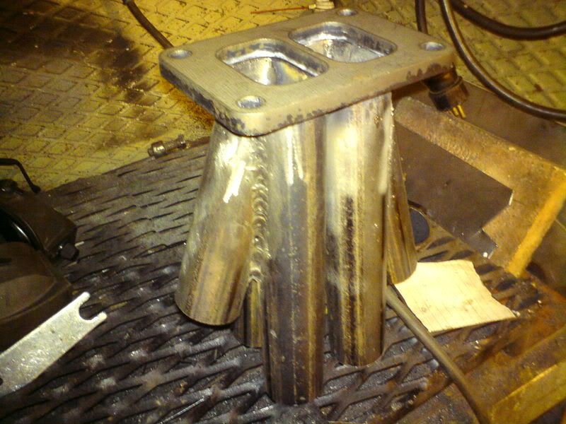

Kadett4wd skrev:TAck Fredde :)
jag pratade om förut om hur brant vinkel man kan ha in i en kollektor.
det här förklarar bättre.
som vita strecken syftar är inte bra.
utan man vill 'träffa hålet' i flänsen mera som de oranga.
jag tycker den inte är bra alls den är aldelens för brant.
vet inte om jag kan säga en vinkel men jag förespråkar colektorn på en sexa sätts som tex conny har på MB och att man använder T6 fläns då blir det mycket mindre vinkel.

Jens,, jag förklarade i tidigare inlägg att man behöver inte så flack vinkel som man kan tro för att nå den funktion man vill ha.
Man blir ofta förblindad av vad som är optimalt för ögat, men ger förumbar skillnad i verkligheten.
Jag skrev dessutom att man kan välja flackare vinkel om man prioriterar höga varvtal.
Man försakar viktiga grejer med stor volym i kollektorn. man får också lätt att nå okontrollerbara värden av mottryck, som man tycker är oförklariga. men ofta till stor del skapas av onödig turbolens i kollektorn. 'pulståget' kommer krocka och skapa onödigt högt mottryck.
Detta hjälps av med att köra riktigt stora avgashus samt turbiner på egentligen små massflöden för den turbinen.
Jag kommer ihåg en setup som bromsades av Schanke(en cossiemotor)
vi provade olika setuper på grenröret.
med lång flack kollektor så nåddes fullt laddtryck vid ca 5000rpm och full effekt vid 7800rpm
Vi byggde ett annat för med tvärare vinkel på kollektorn, fullt laddtryck nåddes 600rpm tidigare och toppeffekten låg kvar på 7800rpm, endast då 7hk mindre.(ligger inom repeterbarheten i bänken)
vad som var roligt var att mottrycket körde ikapp laddtrycket med första grenröret redan vid 6700rpm
med det andra grenröret var mottryck och ladd lika vid 7200rpm
man kan juh då undra varför den inte gav mera toppeffekt med 2a grenröret, tja det beror helt enkelt på att kompressorn pumpade inte mera luft.

Har kommer det en del bilder, var 97 st totalt så det blev lite mycket att lägga upp, men det var många kort på samma grenrör.
Kadett4wd, vad för rörbock använde peter när han bockade sina rör? Jag funderar på att skaffa mig en bock så jag kan börja tillverka sugmotor grenrör där det inte behöver vara lika tjockt gods.

Ajden: han hade ingen rörbock, utan det lade han på en annan firma.
men de är givetvis 'mandrel bent' (hur nu det översätts)
det var dock lite trix att få till det.
rören blev ofta väldigt tunnaväggiga i ytterradien.
Inlägg: 10199
här ser ni prototypen på Audiröret:
samt färdiga röret:
där ser ni vad många skarvar det är.
när man sedan bygger samma rör igen vet man vilka skarvar man kan annulera, finge jag bygga mitt rör igen skulle det bli väldigt mycket mindre med skarvar

gasen till tigén han använde var 'formier 10'

Kadett4wd skrev:gasen till tigén han använde var 'formier 10'
Använde han den som vanlig skyddsgas också? Den brukar man använda som rotgas i vanliga fall.

du,, det tror jag.
jag har för mig han hade bara en gasflaska.

Wow är vackra att se på :) vad körde han för rostfritt ??? var det nått Inconell liknande???
