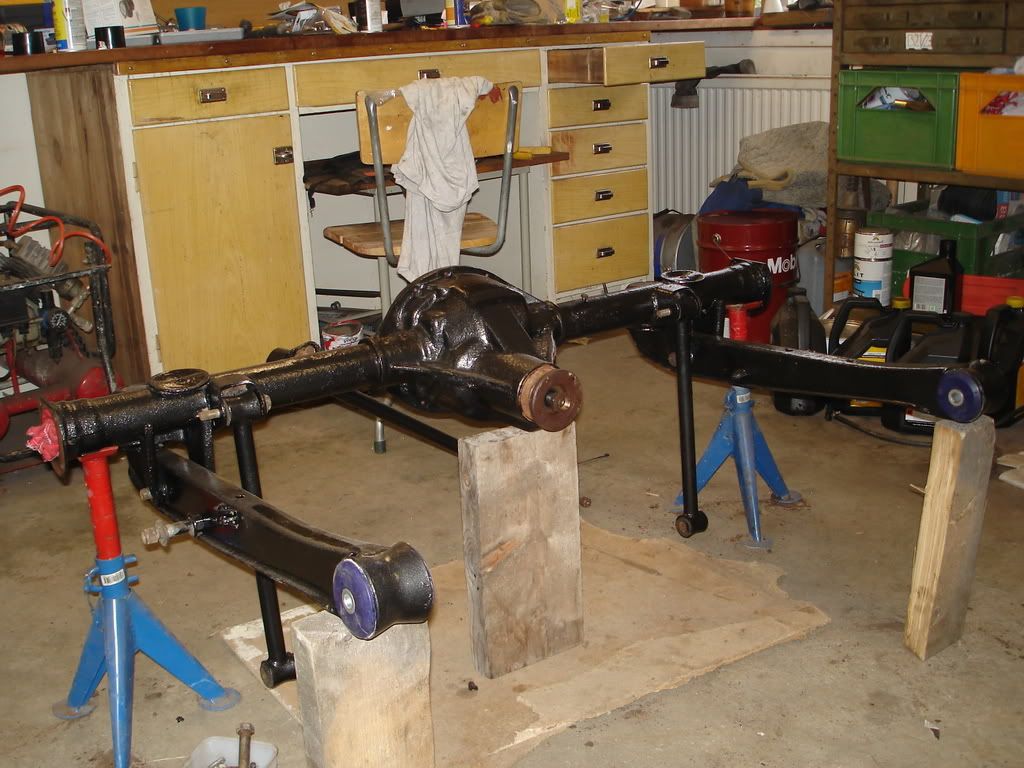

Det var ju ett tag sen sist, men det har faktiskt hänt en del i garaget.

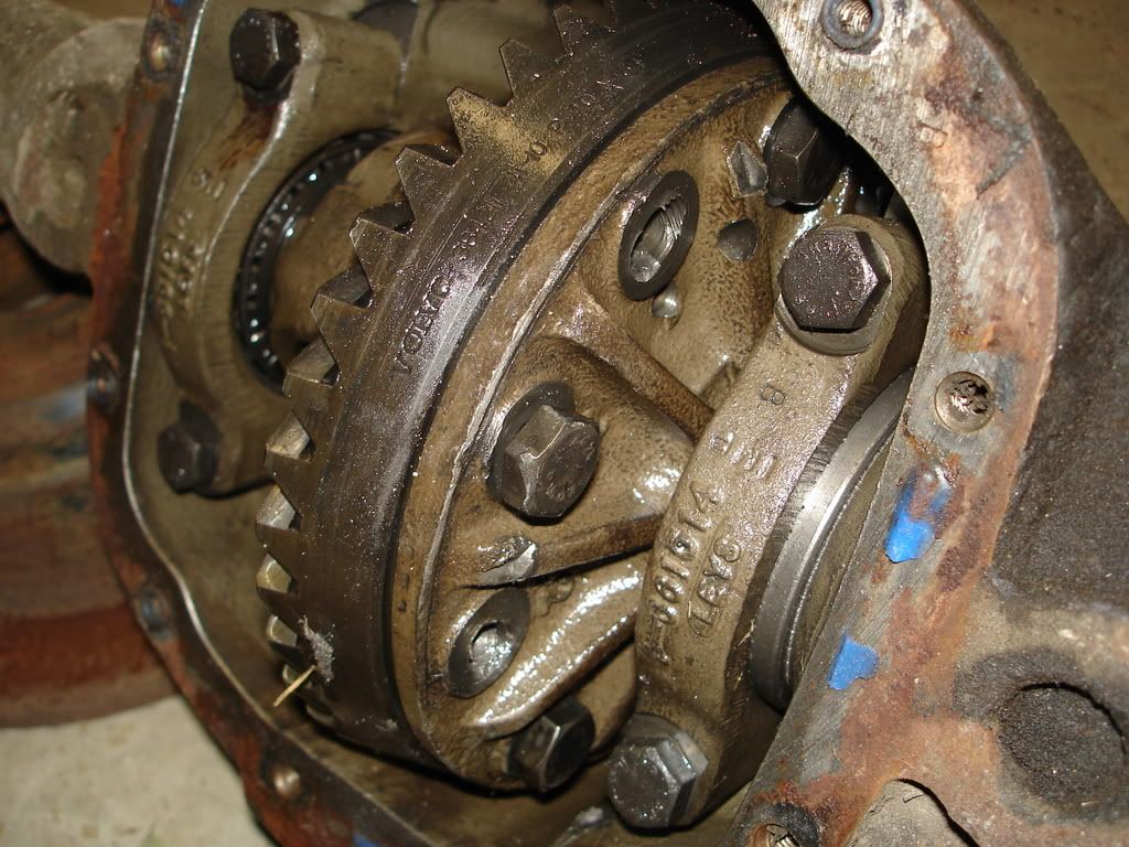

Bakvagnen var ju helt färdig i alla bussningar, den rörde sig flera centimeter när man körde med slicks .Ville också låsa sig i bland, så det gick bara inte att köra med bilen så.
När jag skruvade upp upp och tittade in i gamla axeln så förstod jag varför den låtit som den gjort, alla bultar på kronhjulet var lösa och vissa var borta, några hade skjutit håll på bakkåpan :)

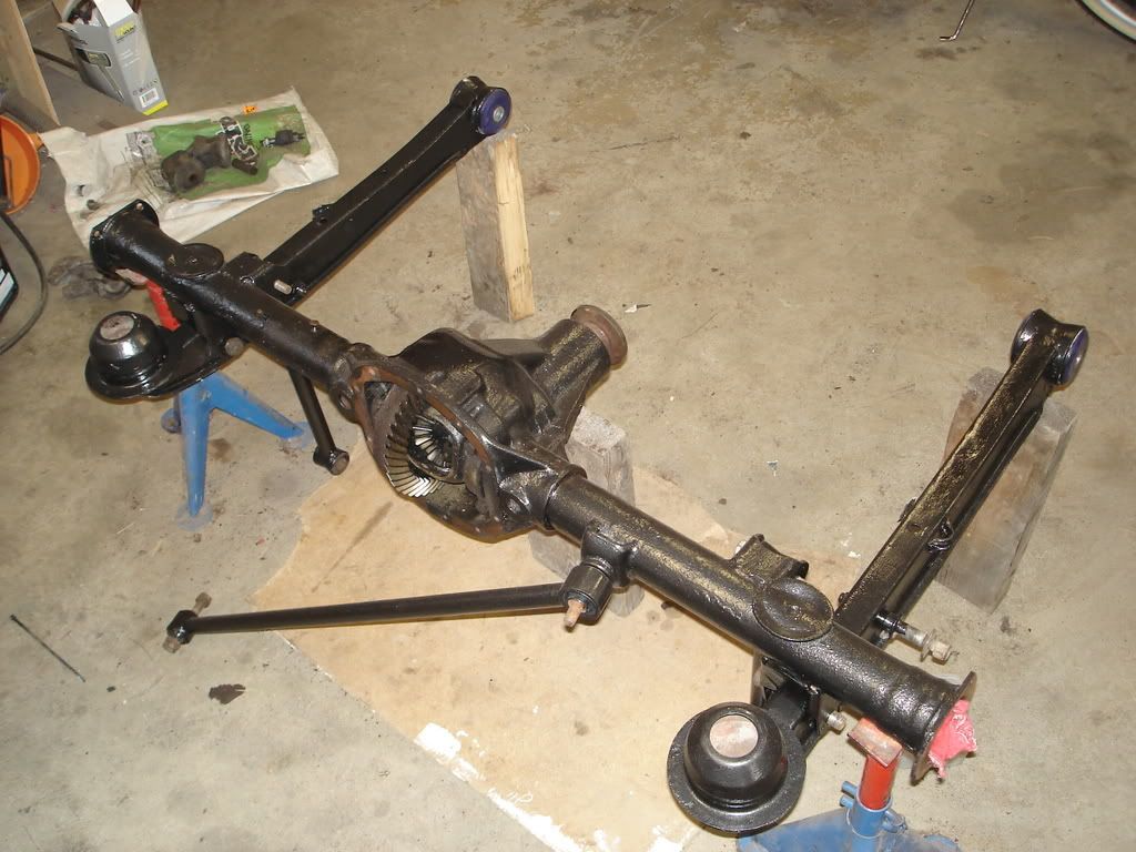

Nu har jag gjort odning en ny bakaxel med 4:30 utväxling, nya bustningar. Jag kommer även att sätta dit en mellanaxel från en 164a
Nu hoppas jag bara att jag hinner montera dit axeln i början på veckan så att hinner ut och justera nått innan det blir snö :)
//simon

Sätt en svetsloppa på varje bultskalle på nya axeln så gängar dom inte ut sig.

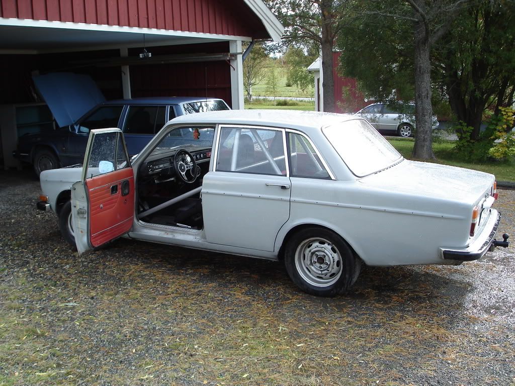

Nu är bilen ihop skruvad igen, dock han jag inte provköra så mycket pga. att downpipen hade spruckit så den tog in så mycke avgaser.
Den nya mellanaxeln kändes fin och bakvagnen stabil. Man känner ju det ganska fort när man kör med en stumm diff.
Det blir roligt att se hur 4:30 utväxlingen kommer att funka.

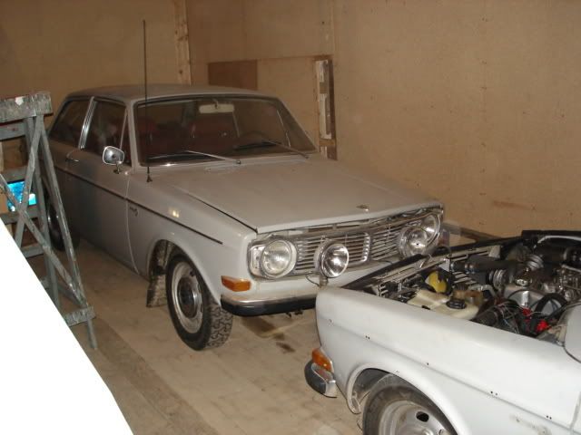

Ja, nu har jag ställt bort 144an för ett tag. Måste hålla på med lite husrenovering som man hela tiden har skjutit upp.
Den här sommaren har inte givit så mycket körande, mest bara mek.
Men den nya bakvagnen funkar bra.
Jag har även monterat en datalogger från Tech Edge som jag köpt av Anders Norberg här på forumet.

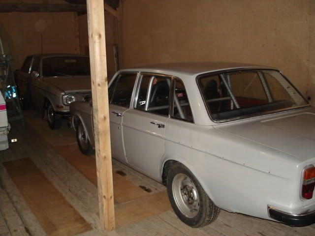

Jag laddadar bara 1 kilo med snäll tändning så den går väll så där.
Hoppas att jag får köra mer nästa sommar...
Hittade ett bra garage den får vila i, där den har ett syskon att prata med i vintermörkret :)
