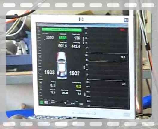

Pitebo skrev:riktigt bra med effekt :thumbright: skulle vara kul att veta vid vilket varvtal du hade maxeffekt och vad ni körde för tändläge mm!
Sitter me papperet här nu.
Maxeffekt vid 6100rpm 21gr förtändning 2bars ladd.

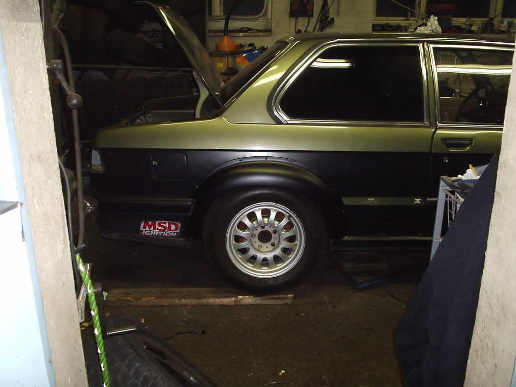

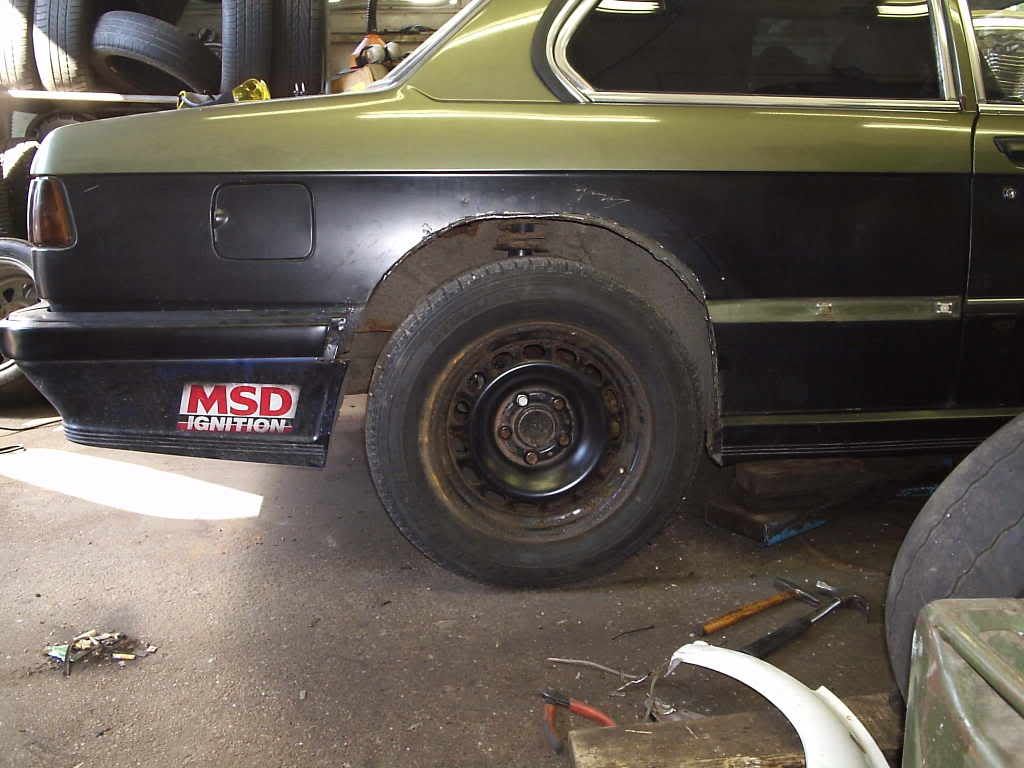

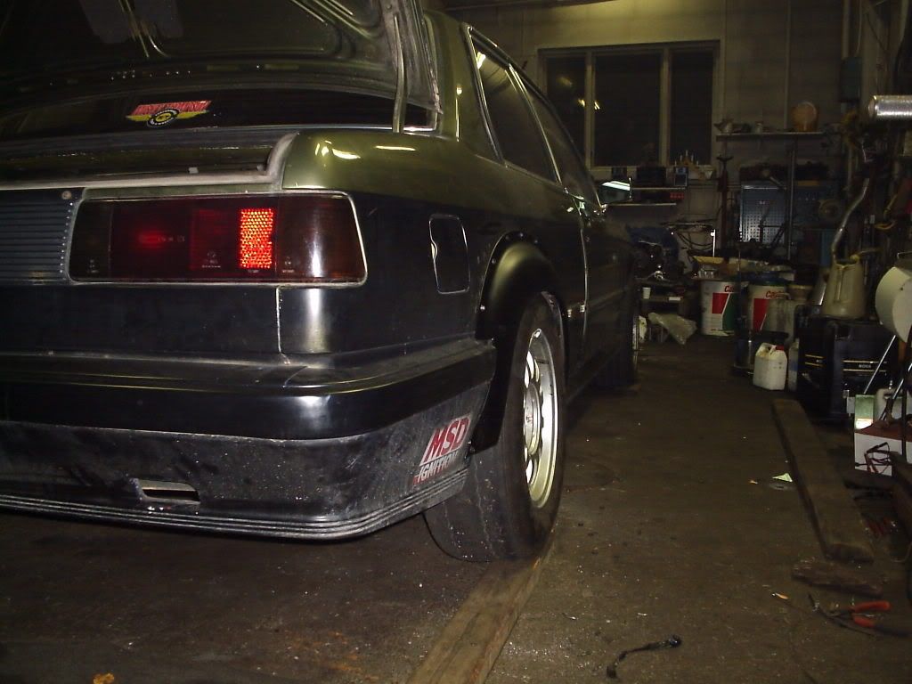

Tjena efter en liten diffexplosion nere i Mantorp har jag äntligen hängt dit 635 bakvagnen,vart ju riktigt skapligt fast de va jag som gjorde det.
Fick bara en repa nere på actionmeet på fredan,greppade nåt sjukt och jag va inte de minsta beredd hehe.Den repan slutade iallafall me
11.80-196 slutfart.
Ja arslet vart lite bredare efter ombyggnaden :thumbright:
Har vart ute och tränat starter,men den vill spinna eller lagga,
ska prova lite launch iveckan.
Ett alternativ är också att byta 3,05 utväxlingen jag har ju inte tänkt råna nån bank framöver.
Anmälde mig till sista Edps också,får väl se hur de slutar.

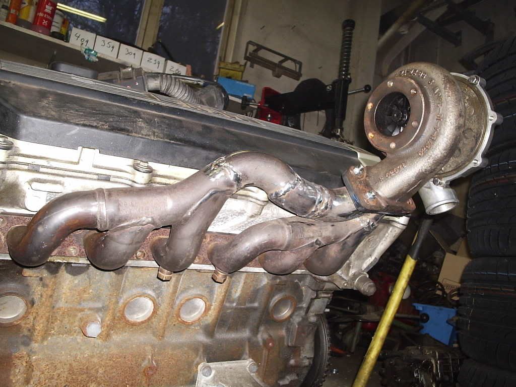

Liten update på gammeln då.
Sålde motorn med sprut och tändning i vintras.
Men skrothögen stod kvar.
Fick ett litet vårrus och hade en M50 spis liggandes.
Blir lite enkelt och busigt.
Adapterrör från 328,svitzer S200,
tjuvlånar autronic och Dis4 från ammazonen.
orörd motor,Arp till toppen.
618 tryckplatta med sinter.E85.
bilen ska igång till veckan,och förhoppningsvis
bromsas den 7 maj.
mvh Magnus

Kom iväg idag fast det va på håret,vart stressmek inatt.
Högsta uppmätta effekt vart 427hkr på hjulen,men vet
tyvärr inte vid vilket laddtryck.
Vart en liten miss med en bortglömd tryckslang som delade
luft med mappsensorn,så när den kom på plats fick hela mappen göras om.Mappsensorn vart lite lätt lurad vi trodde den laddade 1.2
men i själva verket troligen uppåt 2bar.
Jag va lite trött och seg och fick inte med mig några papper efter bromsningen.
Men det jag minns är att nånstans kring 1bar så ger den 357hkr på hjulen.
Jag är imponerad av körbarheten och turbon,laddet kommer från
typ tomgång och turbon hänger med rätt långt.
10 i komp och E85 orörd motor förutom Arp till toppen
Man behöver heller inte gå på så hårt med tändningen för att det ska bli effekt.
nog från mig nu Godnatt :D
