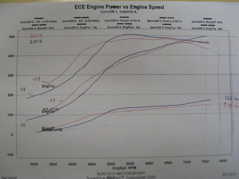

Vad vart det för effekt i nya motorn och laddtryck skymtar man 500 och 1.5bar?
Vilken kam blev det i nya jämfört med den gammla 304:an?

robban skrev:Vad vart det för effekt i nya motorn och laddtryck skymtar man 500 och 1.5bar?
Den landade precis på 500 strecket men laddtrycket ligger då mellan 1,6-1,65.
Det är enems Z55 284/113/11,2 Jag har lyckats slarva bort lappen som jag skrev upp värdena vid 1,27 lyft på, om nån är intresserad av de värdena.
Jag kommer att pröva göra lite förändringar i toppen, kommer data på de snart. Så har jag fått spons på en ny turbo från www.virtalaracing.com tyvärr inga uppgifter på den.

Hej
Jag skall bidra med en bild på effekt diagrammet från bromsningen med nya turbon. Jag har sänkt laddtrycket lite från -08 som då peakade på 1,62bar. Kör nu med 1 bars fjäder, och laddtrycket stiger snabbt till 1 bar för att sen följa varvtalet. Jag skulle kunna köra mer ladd men det känns väldigt safe att köra såhär.
Enda infon om turbon jag har är att det är 54mm in och 57mm ut, kullagrad.
Björn
[img][img]http://i306.photobucket.com/albums/nn24 ... o09001.jpg[/img][/img]

Håller verkligen m3 e30 lådan för den effekten? bevisligen gör den det för dig, du kanske har "preppat" den?
har för mig dom brukar rasa med lite effekt?

Inlägg av bönni »
Nu har jag i och för sej bytt låda till en volvo M45 låda med Davidssons drevsats. Men jag har kört många år med M3 lådan (standard), till och med startat på tvåans växel.
Greppet med de avon slicks vi andvänder går inte att jämföra med det grepp man kan få med dragracing slicks och bra preppad bana.
