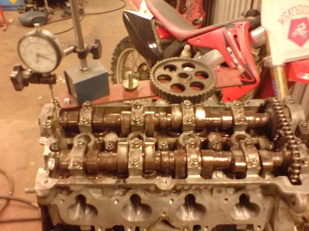

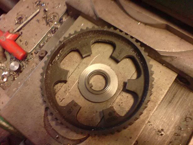

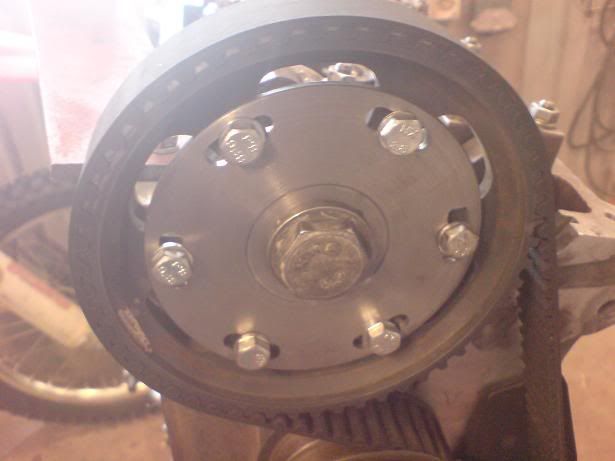

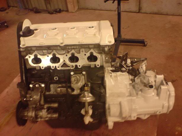

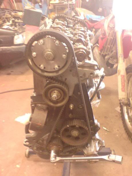

Det går sakta framåt.

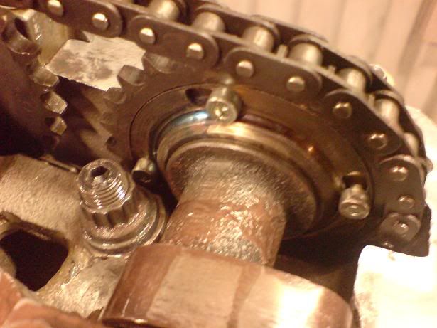

Har monterat kammarna och byggt om liftarna till mekaniska.

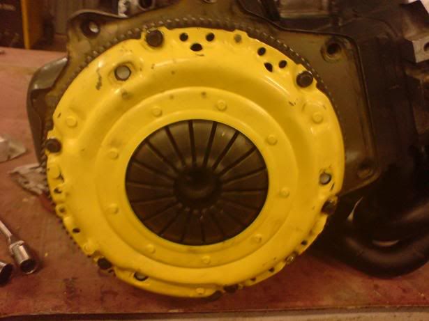

Byggt ställbara kamdrev och monterat kopplingen + lådan.
Ska troligtvis montera motorn i bilen imorn.

drevet hänger väl inte bara i bultarna?
MHR

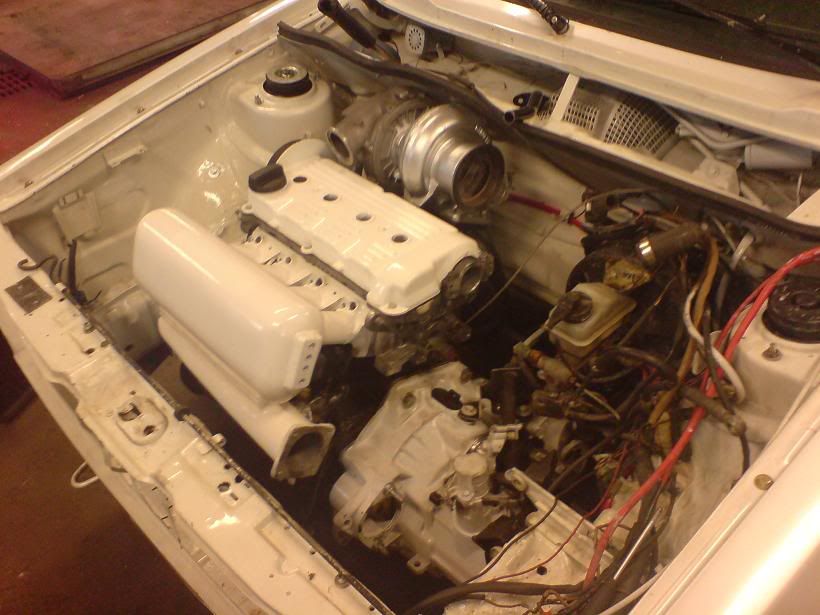

Nu sitter motorn i bilen.
Nu är det bara resten kvar :wink:

Inlägg av maranello »
fint.
kul att det går framåt. gillar insuget skarpt :thumbright:

Martin H skrev:drevet hänger väl inte bara i bultarna?
Nä det är en centrering i mitten som drevet hänger på.

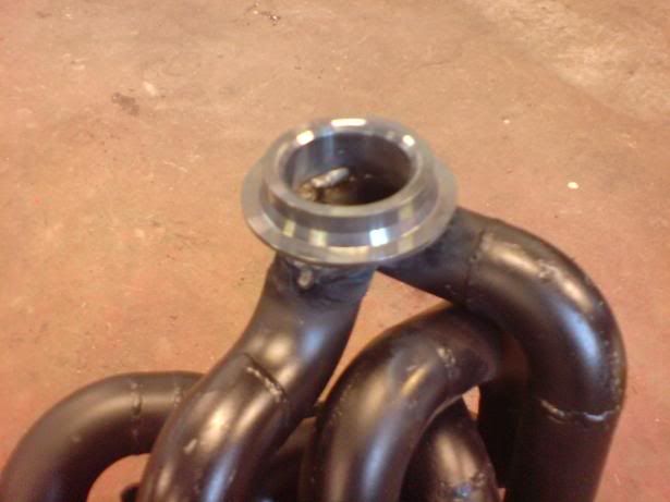

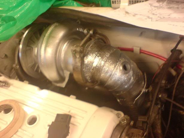

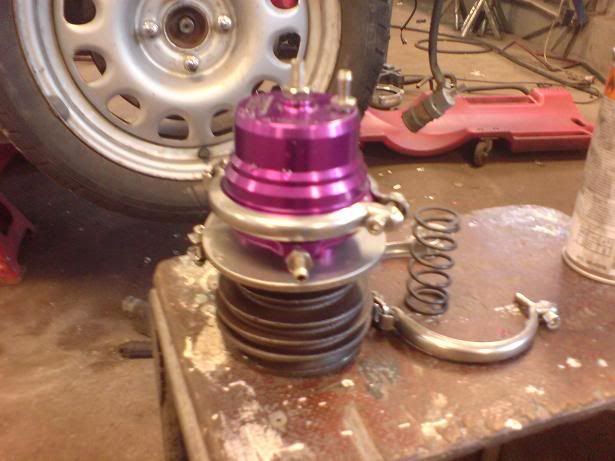

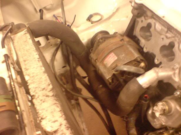

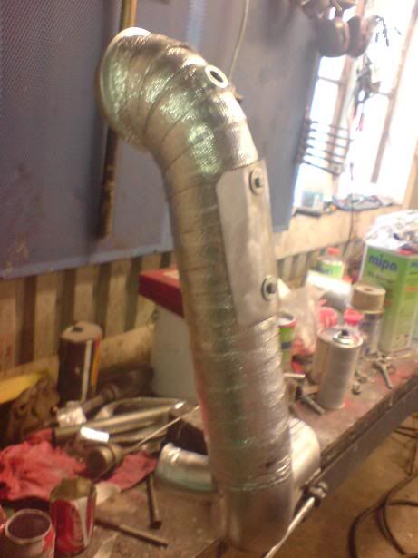

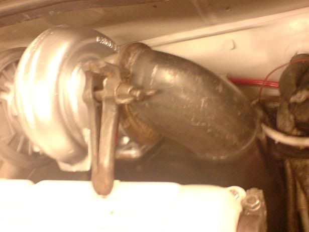

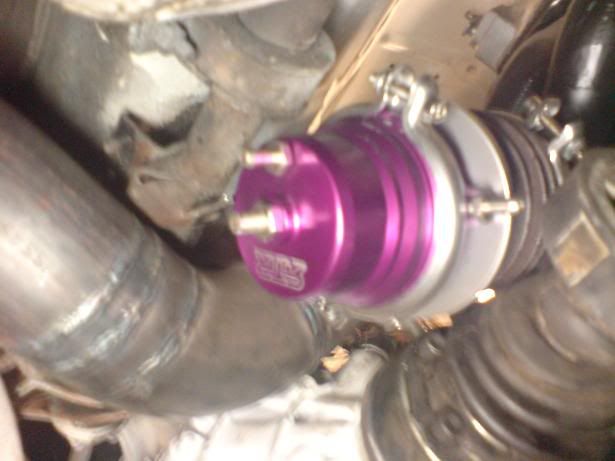

Nu har man moddat om vatten slangarna till kylaren p.g.a insuget som kommer lite ivägen.
Har svetsat dit en fläns till wastegaten och pillat ihop en downpie.
Kommer snart mer.

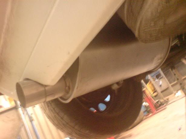

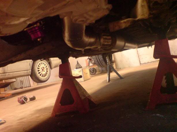

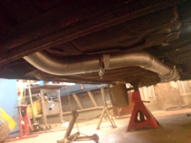

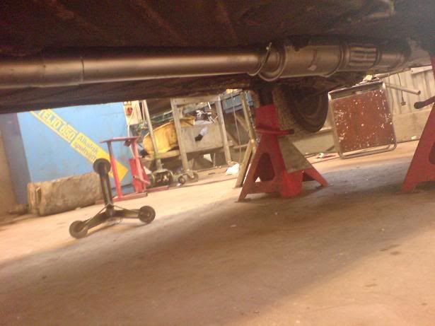

Nu är avgasröret och downpipen helt klart.
Har också köpt VAG spolar från audi TT.
Nu är det bara tryckrör och lite bränsle skit kvar. :D
