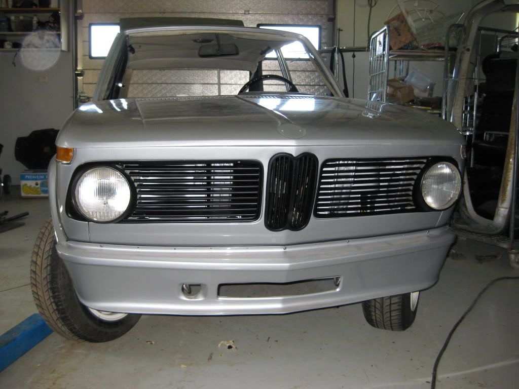

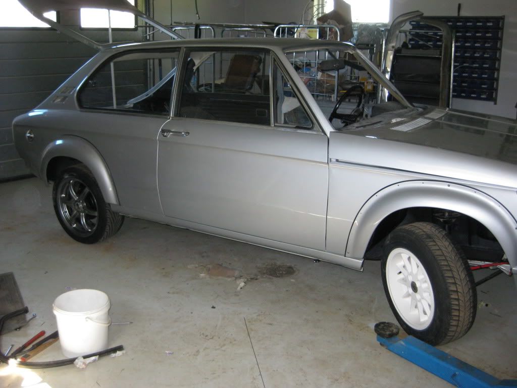

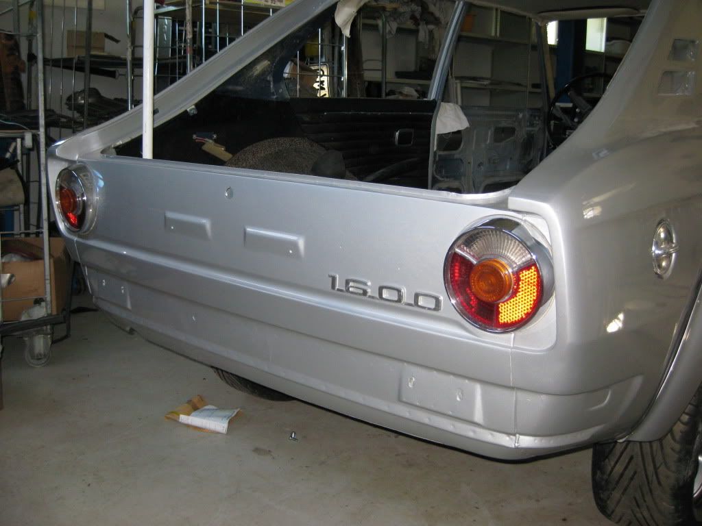

nu har man efter kanske 10 år börjar rotat i lådor efter alla delar som ska sitta fast på bilen, så nu börjar ihop monteringen man får väll hoppas att det inte tar 10 år till, bildbevis :
det känns som man får kapa fjädrarna lite men å andra sidan sitter inte motor och stolar osv där heller, Höger sida är nästan klar ,
