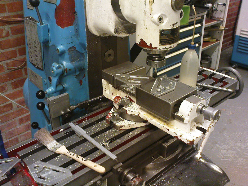

Har börjat bygga ett golvmonterat pedalställ:
[/list]

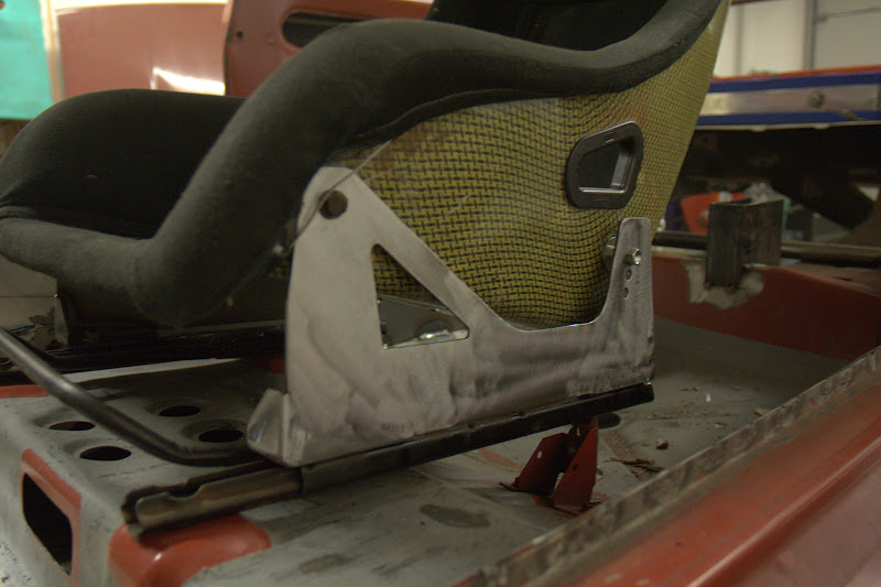

Hängde i en av OMP stolarna:

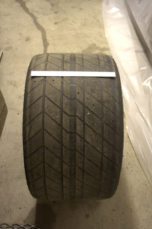

Brorsan håvade in ett kap på nya fälgar. 'Groteskt' är det enda passande ordet egentligen:
Lagom brett? 335/30R18 på 18"x13" ET25 där bak och 285/30R18 på 18"x11" ET20 där fram.
Linjalen är 25cm bred:
Kan behöva massera skärmarna lite:
