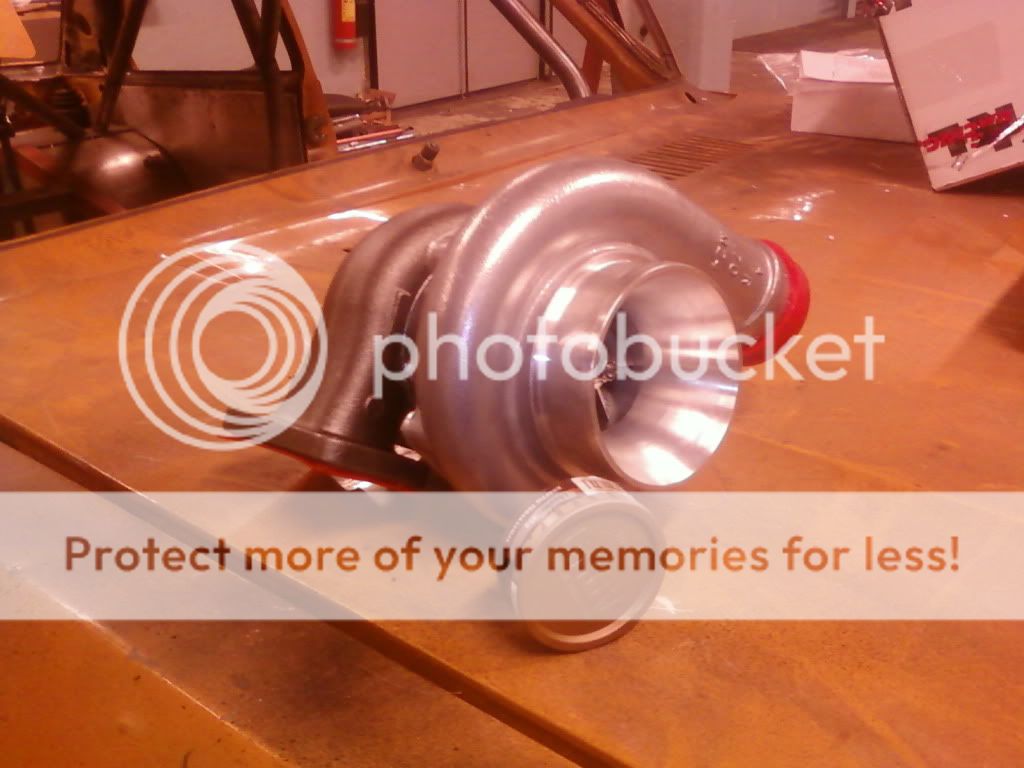

Vad tror ni om den här turbon? Är det värt att ens försöka?
funka inte att länka! det är den som heter gt35
http://shop.klracing.se/cgi-bin/ibutik/ ... artgrp=216

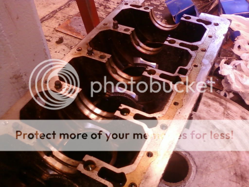

Har vart lite grejande med motorn, har fräst vevhus, shimsat mellan fodren och satt ihop en del av motorn med h-profil.
Har fått den nya turbon, de va nog den sämsta skiten ja någonsin sett :thumbright: hoppas den funkar bara :D '
