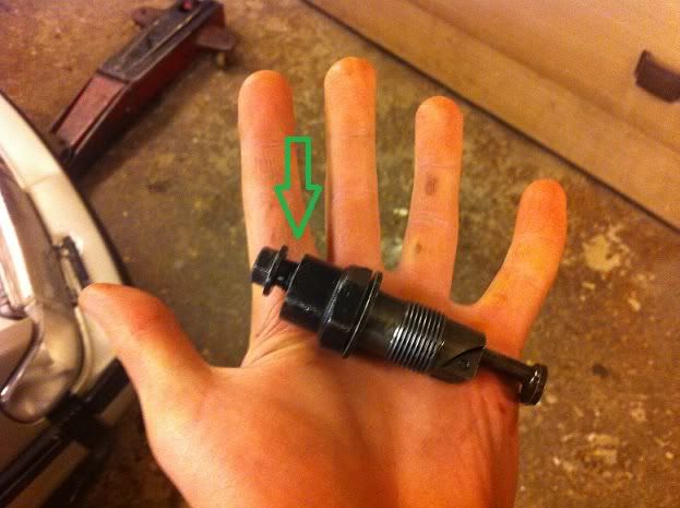

Dagens snabbmek:Kollade över kammarna igen och de verkade sitta rätt, snurrade en jäkla massa varv på veven och de satt fortfarande rätt så det vara bara att skruva på ventilkåpan/DI-kasetten och starta.
Motorn startade direkt, pendlade lite i tomgång första minuten med sedan gick den jämnt och bra.
Inga konstiga ljud eller dylikt.
Efter ytterligare några minuter gick jag ett varv runt bilen och såg en stor oljepöl som rann ut under vänster framhjul :thumbdown:
Med en snabbhet som skulle fått Usain Bolt avundsjuk hoppade jag in i bilen och stängde av motorn.
Verkar ha läckt någonstans under insuget, så antingen är det toppen som är dåligt åtdragen (förra ägaren bytte topplockspackningen men sen har han inte startat bilen) eller så är det något oljerör därunder som lossnat.
Med tanke på mängden olja så tror jag på det senare men jag ska undersöka mer imorrn.

Hittade rätt fort orsaken till oljeläckaget.
Saknas en packning/o-ring här på den oljetrycksstyrda kamkedjespännaren, inte konstigt att det sprutade ut olja :whistle:
Fixar en sådan under morgondagen!

Fixat!
