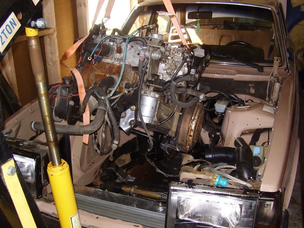

Så vart motorn i lyft! 8)

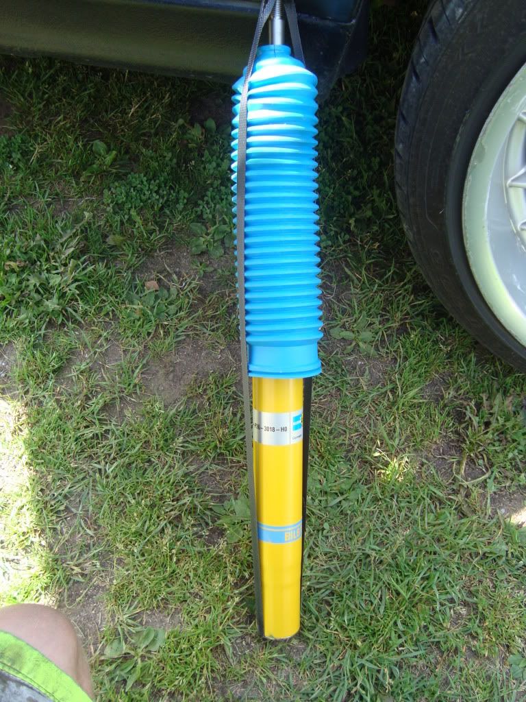

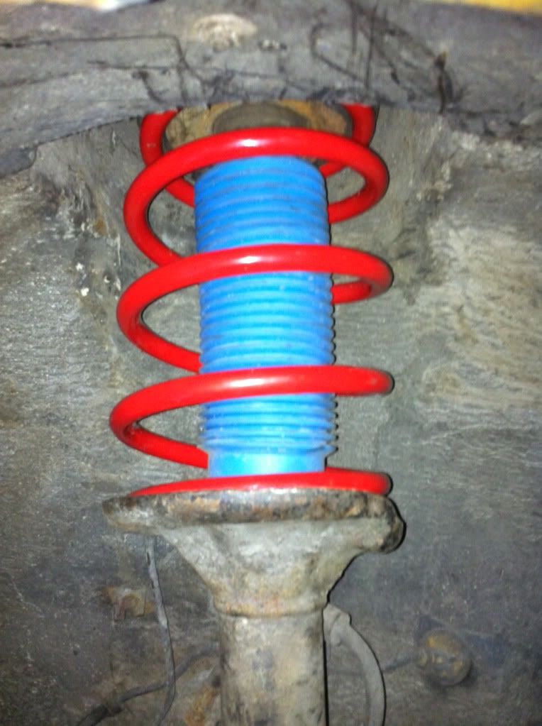

Som sagt uppdaterar med lite från tiden som gått:
Skaffade lite fin grejer till 535an
Sen tyckte jag att nya fjädrar behövdes
Skaffade en till bil
Sen blev det lite för mycket sånt här
Och sånt här

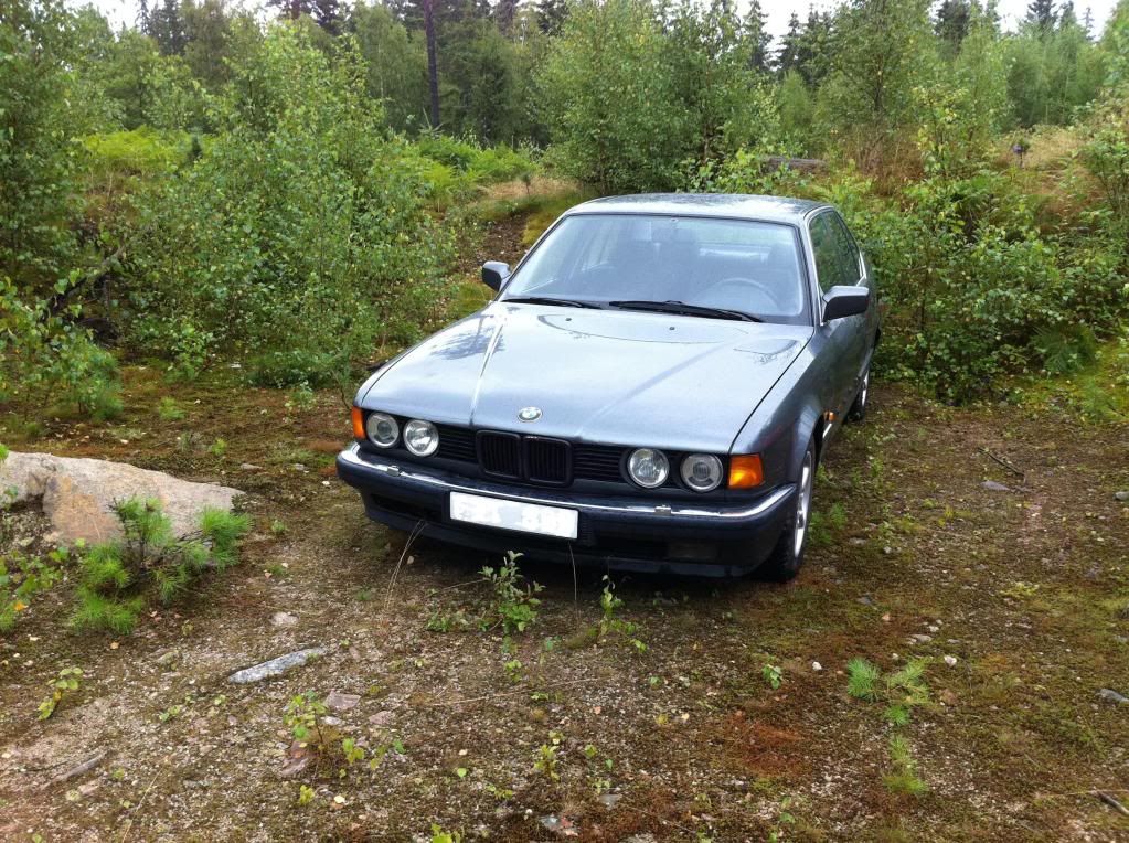

Dom senaste 3 dagarna har jag ägnat åt att skruva 730, fick bilen helt gratis med tillhörande värmeproblem, vattenläckage, oljeläckage och pissig gång.
Misstänkte kamkedjan på den dåliga gången men nollade motorn och kollade och den fan stog rätt...
Tittade på ventilerna och hittade 5st med 0 spel... Haha
Vatten läckaget berodde på en lös slang :hihi:
Oljeläckaget var pga lös undre kamkedje kåpa!
Ny topplockspackning och bessad till siste januari :wink:
Vilket fynd! :lol:
