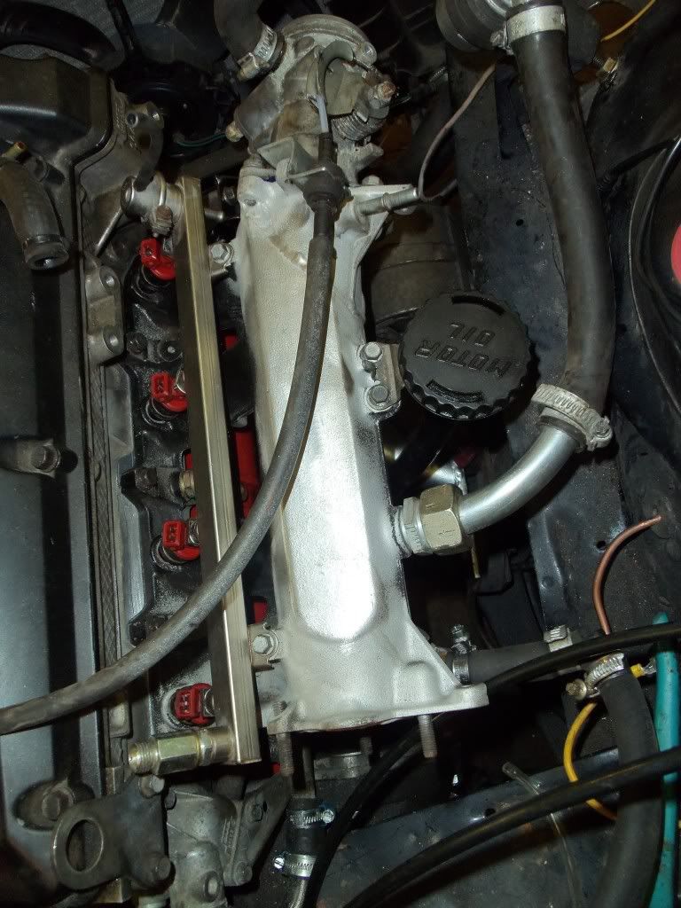

Nu har jag lämnat iväg insuget för svetsning, (saknar tigsvets :( )
Har även monterat kardan och spakställ.
Provmontering av grenrör och turbo också, ska fixa adapter till oljetillförseln sen kan jag montera avgas sidan.
kanske blir uppstart inom två veckor om jag får insuget snart :thumbright:

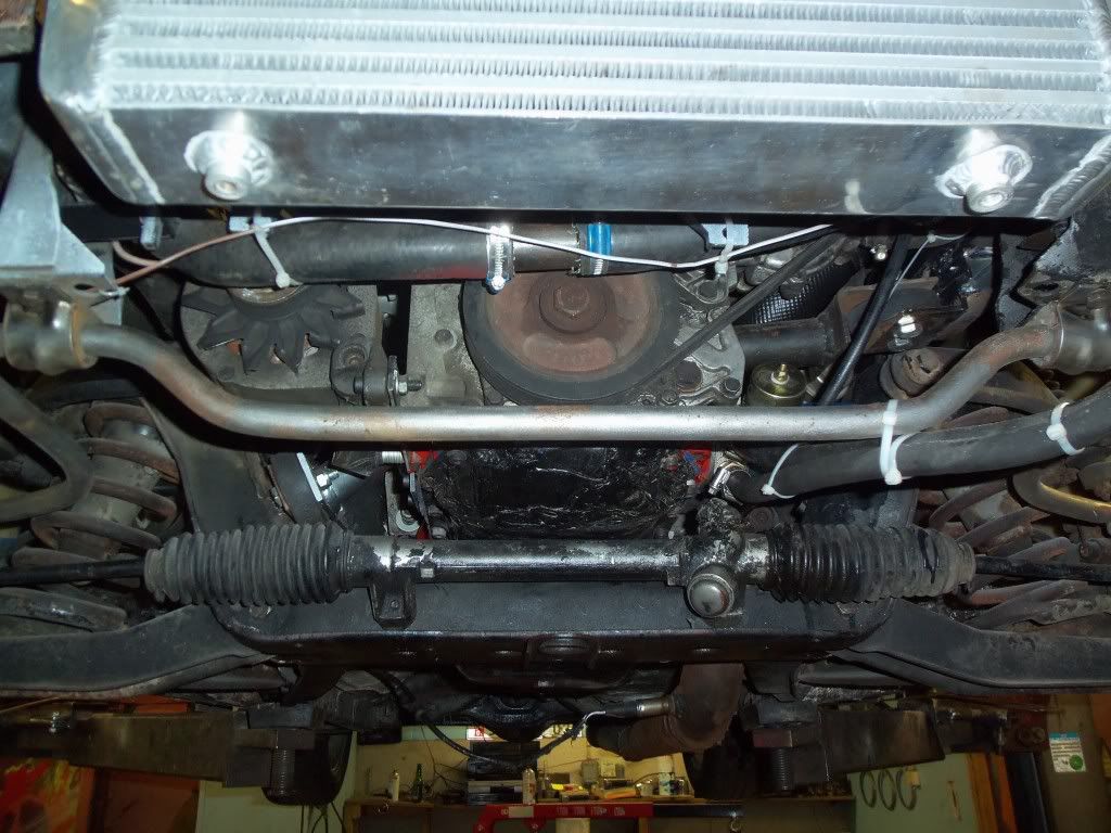

Har blivit gjort en hel del ikväll.
Tex monterat IC, Grenrör, Turbo, Kylar mm
Äntligen ser man att det händer något :lol:
Kommer ett par bilder också :thumbright:

Liten uppdatering,
Byggt/Monterat downpipe och avgasrör,
Byggt/Monterat oljeretur turbo,
Byggt/Monterat Tryckrör (mellan turbo och ic)
Även byggt rör till Luftfilter.
Montering av oljekylare, slangar oljefilter adapter.
Väntar fortfarande på mitt insug ska bli färdig svetsat :thumbdown:
förhoppnings viss blir det klart i veckan :thumbright:

Liten nya bilder, så ni ser vad jag sysslat med i helgen :)
Nu räcker det för denna veckan
