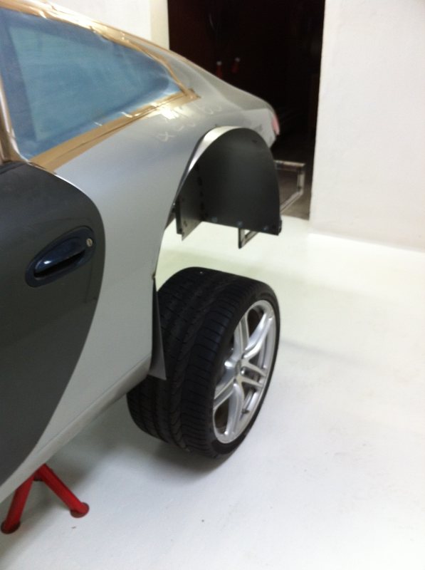

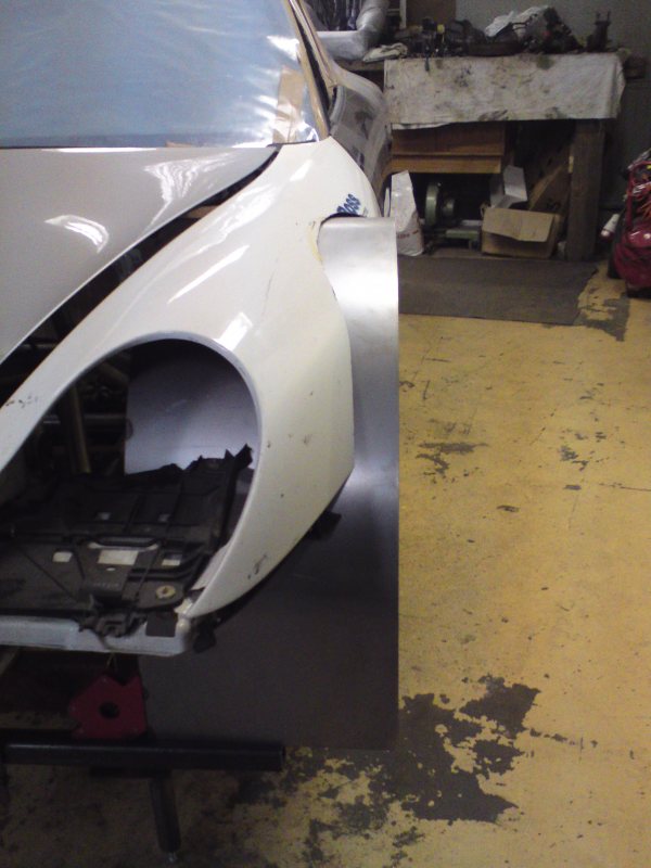

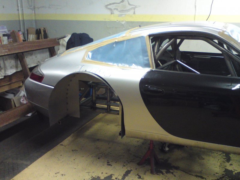

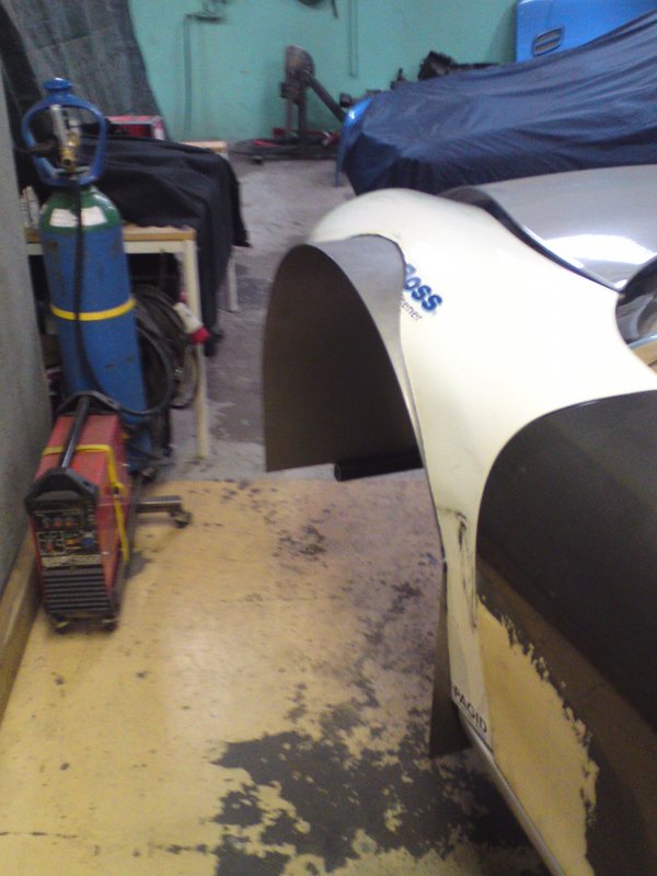

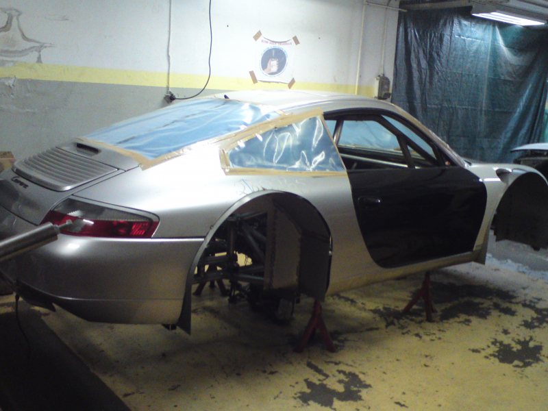

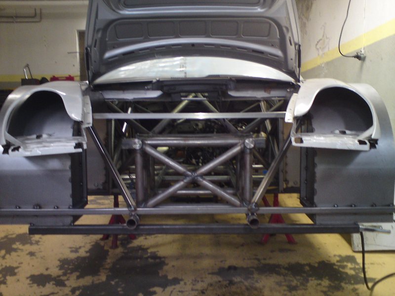

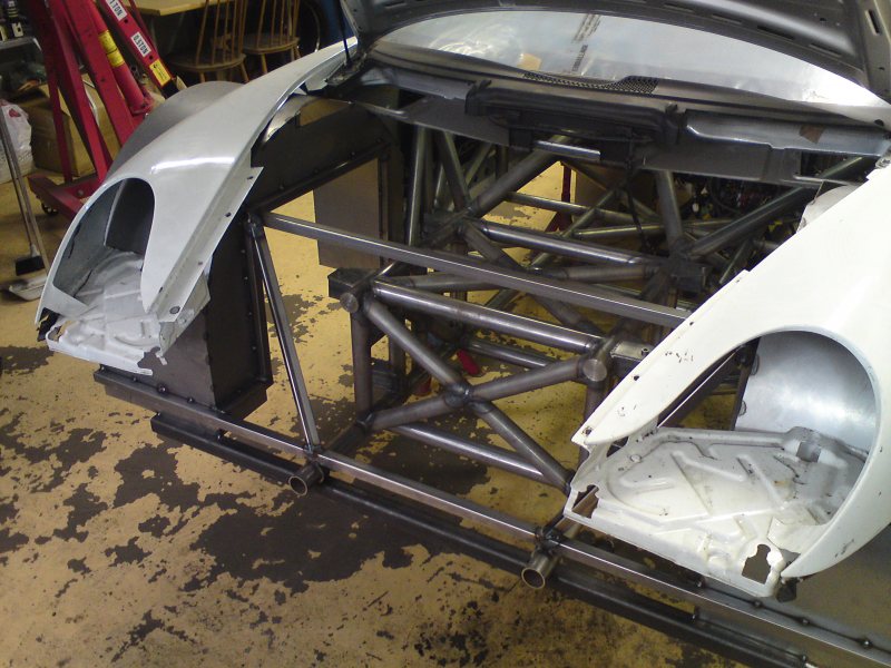

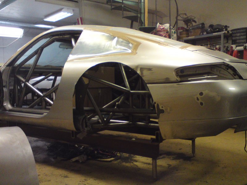

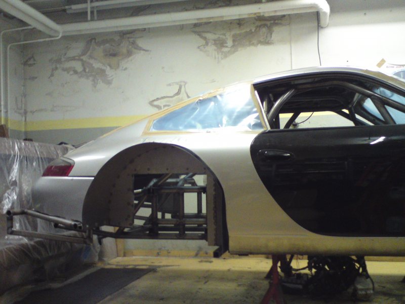

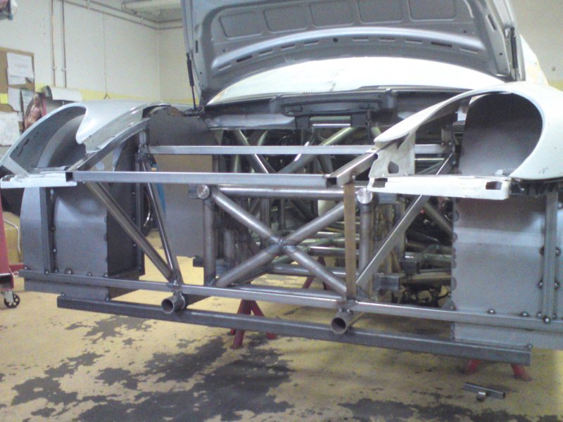

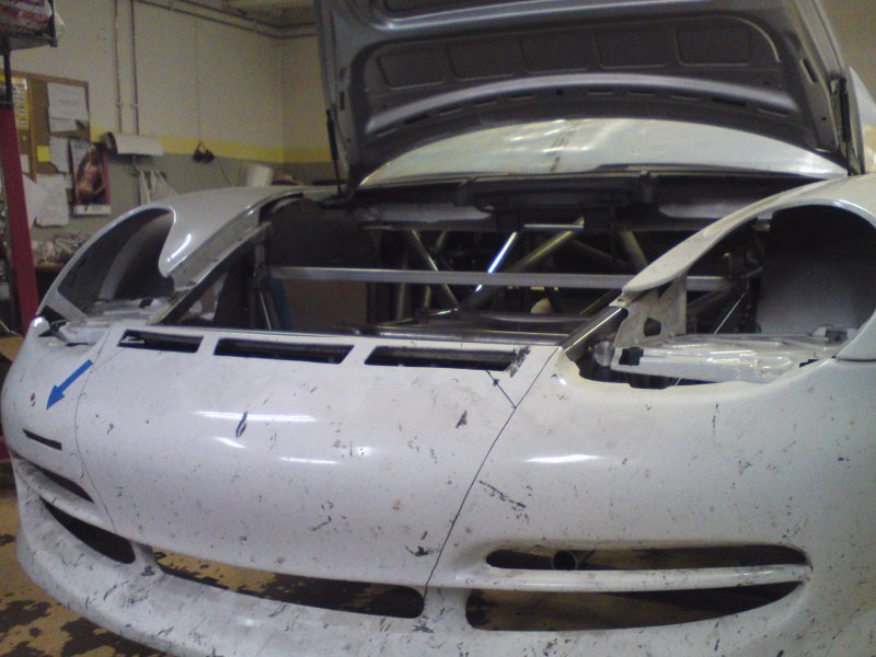

Då har man gått lös med tigersågen lite till...
Hjulhusen tog i det lilla som var kvar av "ramen" framtill som skärmarna bl.a är infäst i..
Hoppas alla sopiga mobilbilder duger åt herrskapet!
Så nu passar hjulhusen efter "viss" modifiering av skärmarna.. :hihi:

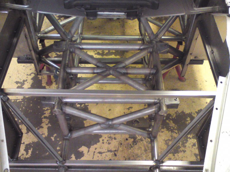

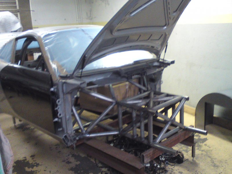

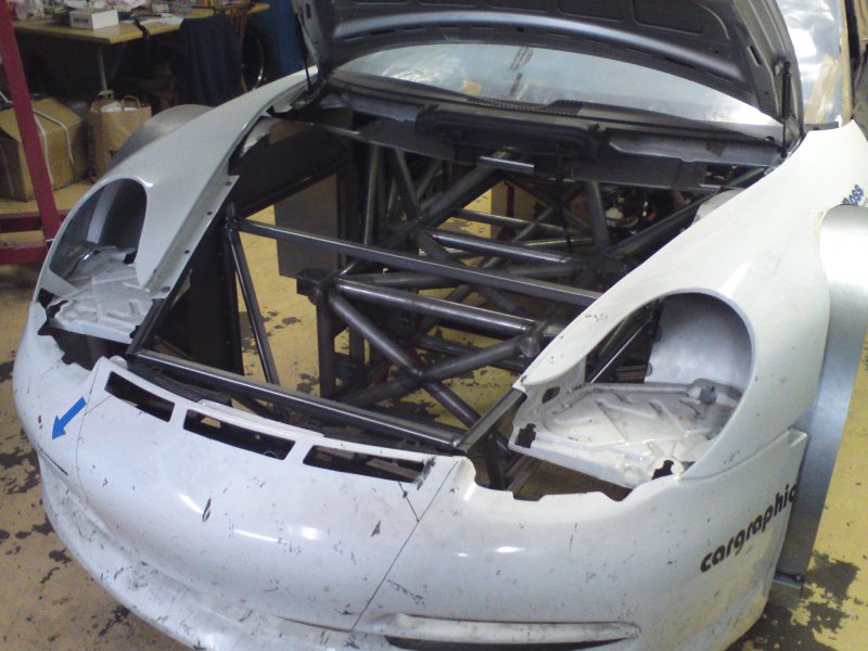

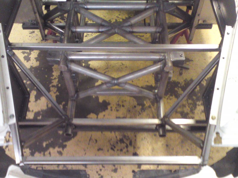

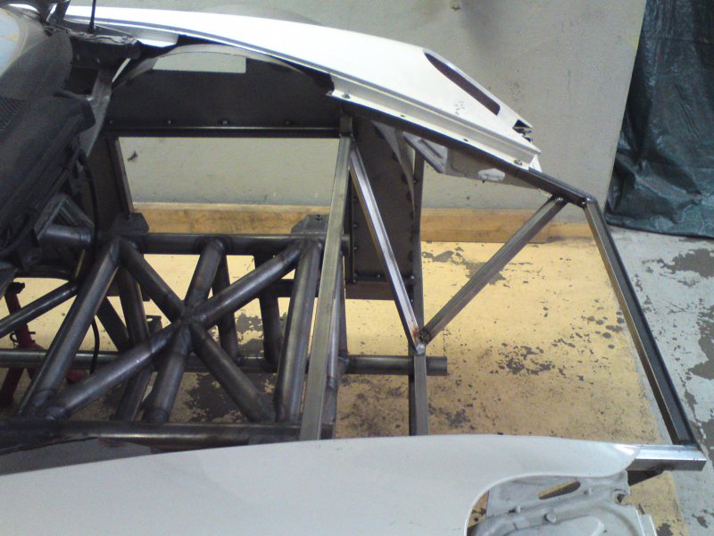

Iom bortkapade infästningar för skärmar och allt där fram så fick jag ju göra nytt!!
nåt att fästa kylare m.m i också..

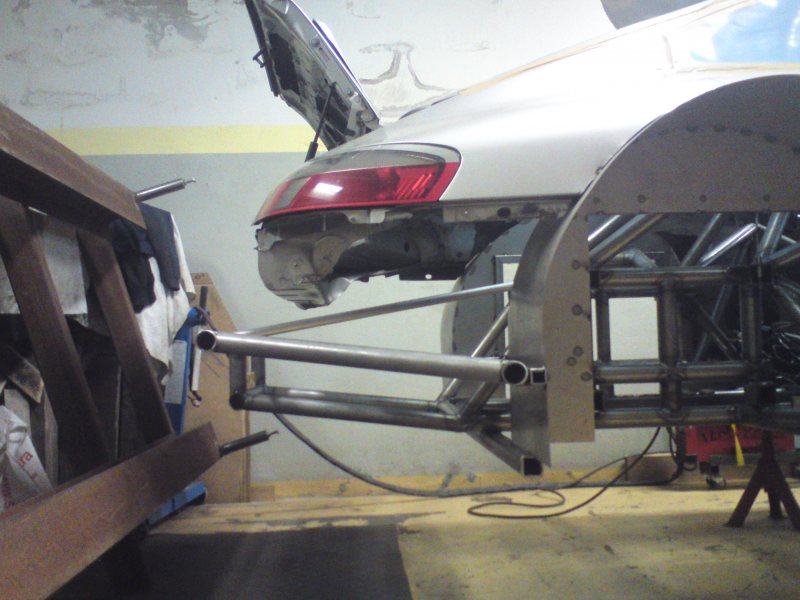

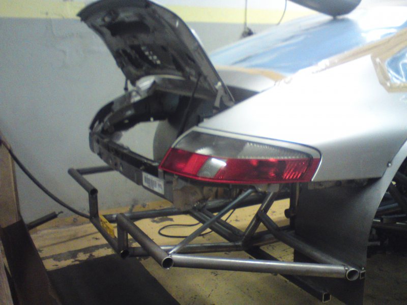

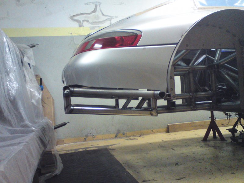

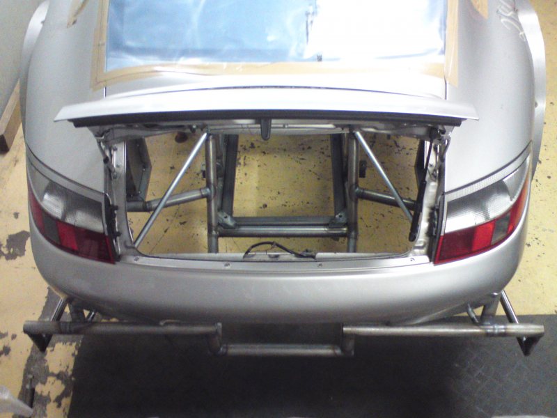

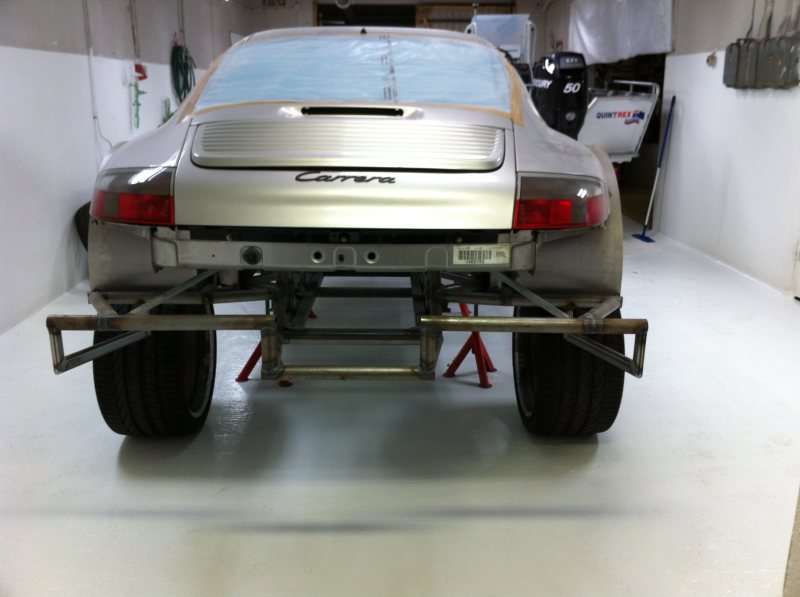

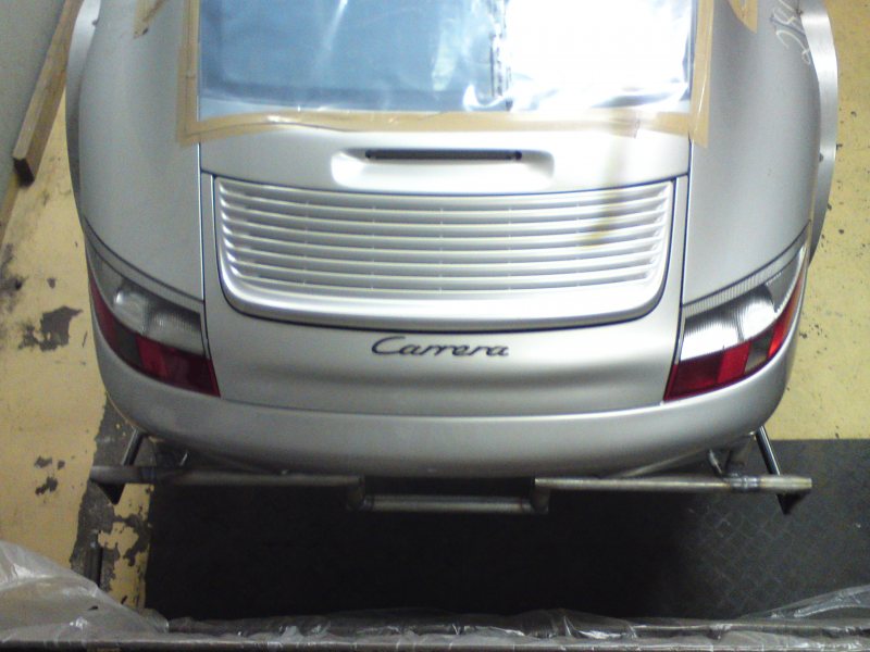

På en racebil ska man ju givetvis ha en diffusor.. Skissade lite på den och började bygga..
Har endast gjort ramen än så länge, resten av diffusorn kommer i samma veva som jag beklär undersidan av golvet.
Testade uttrycket: "Gör om, gör rätt!"
Den uppmärksamme ser att jag har skarvat på en rörbit både till höger och vänster på ramen, det för att bredda själva utsläppet. Om det har nån sexuell betydelse vet jag inte men det kändes bättre att inte ha det för smalt.

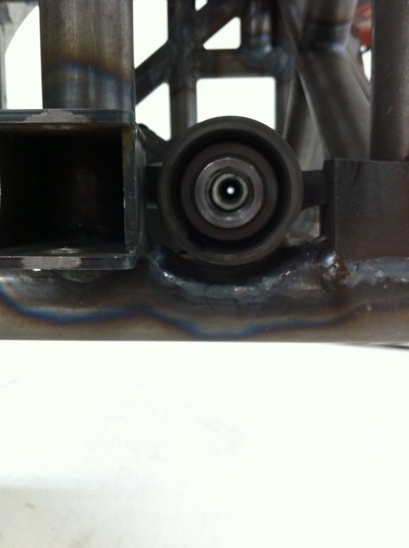

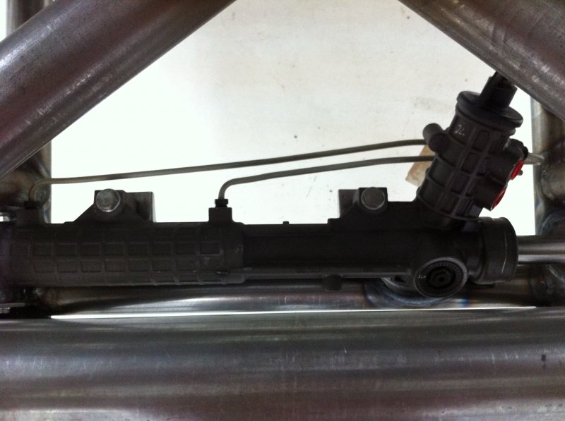

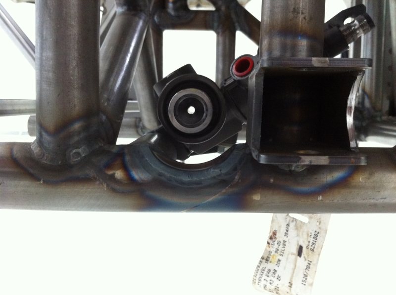

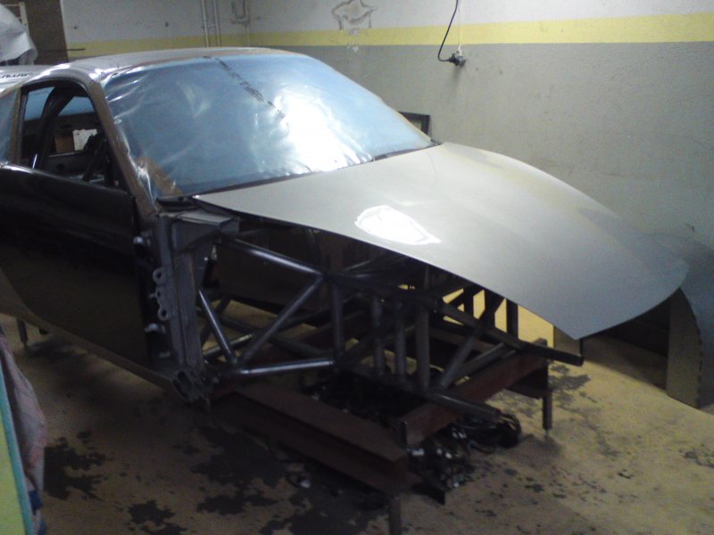

Jag tänkte gå in mer på specifika delar i bygget nu.
Ställ frågor om det är nåt ni undrar över så ska jag försöka svara så gott jag kan!

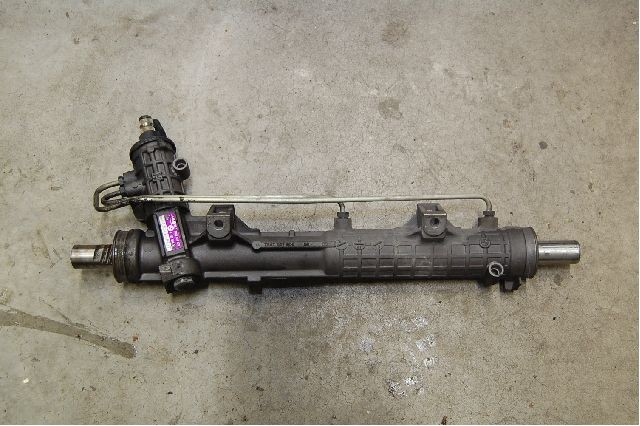

Första ämnet handlar om Styrväxeln, ursprung och placering och så.
En blunder kommer sällan ensam, här hade jag inte tänkt på att en styrväxel skulle få plats så jag fick bygga om med en massa rör.. Men som sagt, gör om gör rätt! :)
Till styrväxeln då, som härstammar från en BMW E46 M3 Cab -02.
Provade så den skulle passa och med lite justering av ramen så går det alldeles utmärkt, får dock förskjuta den 50mm åt höger så styrstången kan anslutas in i styrväxeln.
Detta resulterade i att jag fick tillverka styrstopp så att rattutslaget blir lika åt båda håll.
Hade ändå tänkt använda mig av sådana så att inte styrstagen kolliderar med fälgarna.
Rattutslaget blir endast 20grader åt vardera håll, detta borde väl räcka för att ta sig fram på både gata och bana!? Konstruktionen är ju enkel så det går lätt att byta till kortare styrarmar för att få mer styrutslag om detta inte skulle funka.
Efter att jag kontrollerat vart jag skulle tar ur i ramen för styrväxeln så sparkade jag igång plasmaskäraren och skar ut där det behövdes.
För att få mjuka kraftövergångar så kapade jag till ett par rörstumpar och klöv och svetsade i.
Såhär blev det efter att jag gjort fästen och monterat dit styrväxeln!

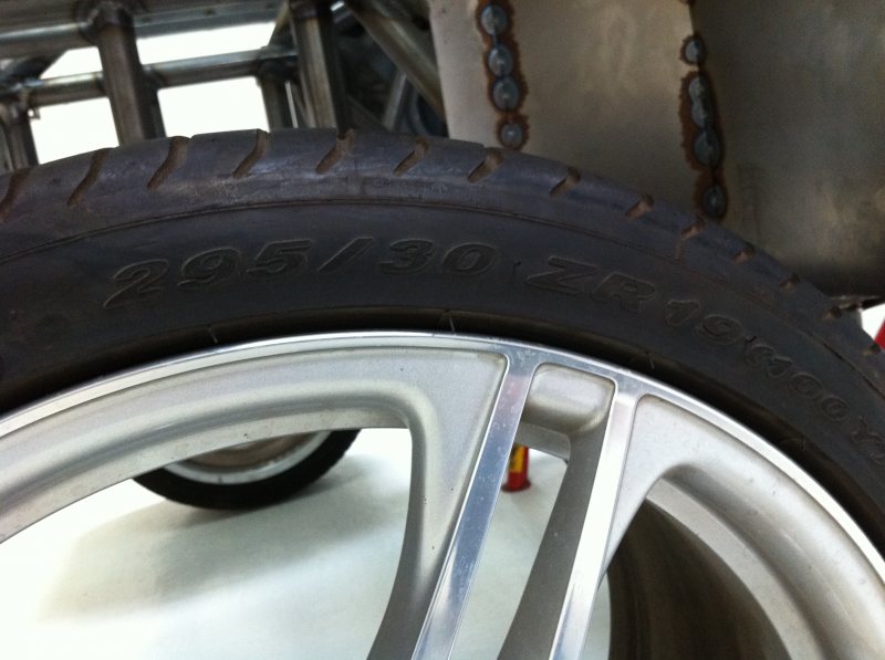

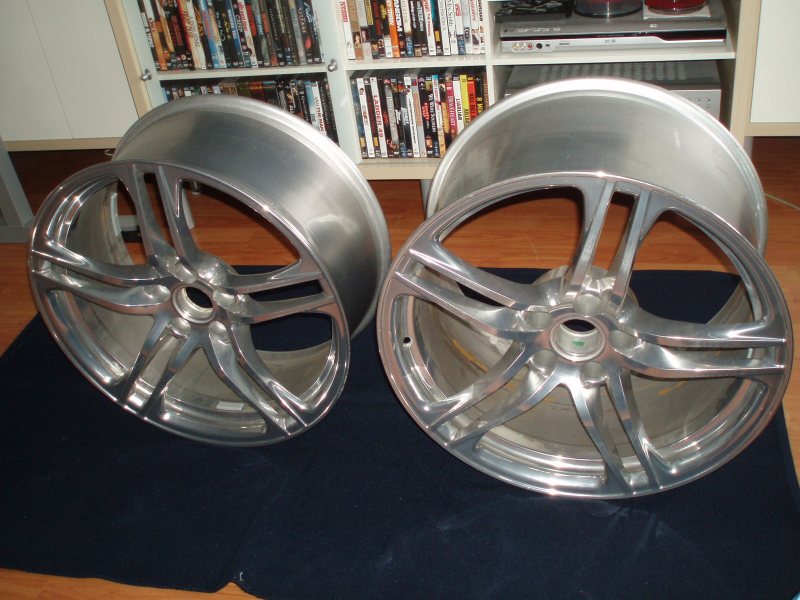

Av en ren slump sprang jag på ett par snygga billiga fälgar på Bildelsbasen, bredden var tillräcklig och ET't var funktionellt så jag slog till. Nån som känner igen fälgarna? ;)
Full av optimism och i tron av att det skulle dyka upp fler likadana inom en snar framtid så klickade jag som sagt hem dom. Vad jag inte visste var nypriset om jag inte skulle hitta fler begagnade..
Gick och kollade på lokala bilhandlaren och väl där fick jag en chock!
Som tur hade jag ingen brådska så jag avvaktade. Året efter dök det upp en framfälg till så nu saknades bara en bakfälg. Men den kom aldrig och jag kände verkligen inte för att köpa en ny.
Sen en dag såg jag nåt på blocket som jag kände igen, det var ett helt set!
500mil hade de rullat och var i kanonskick OCH med sulor på till och med!! Med den prislappen kunde jag inte låta bli så jag skickade iväg en kompis som bodde närmre att hämta dom åt mig.
Nypriset med däck och fälgar ligger nånstans runt 2-3 månadslöner före skatt, jag behövde bara punga ut med vad ett hjul kostar nytt typ!
Fälgarna mäter 19" och fram är de 8,5" breda och bak 11". ET42 fram och ET50 bak.
Hade visst vid det laget hunnit måla om i garaget med, vad tycker ni om resultatet??
För er som inte känner igen fälgarna så kan jag meddela att de sitter på den här bilen till vardags när de inte vanhelgar en Porsche...

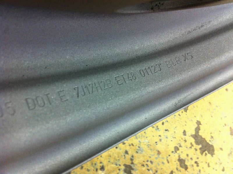

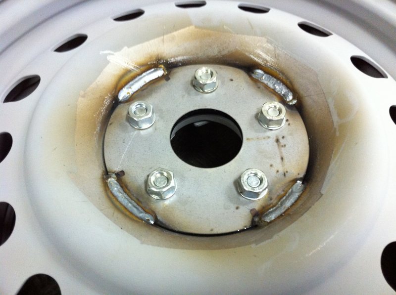

I och med att bilen blir så pass bred med de fälgarna så går den ju inte på en vanlig hyrkärra om man skulle vilja, eller mot sin vilja, transportera den på en sådan. Något var tvunget till att göras!!
Skulle jag köpa en kärra?? Kostar pengar Mats, du vet...
Skulle jag bygga en kärra? Nej det blir för mkt jobb och det är också dyrt..
Byta fälgar it is!
Vilka bilmodeller har rätt bultdelning och så pass högt ET som jag behövde då? Inga.. :(

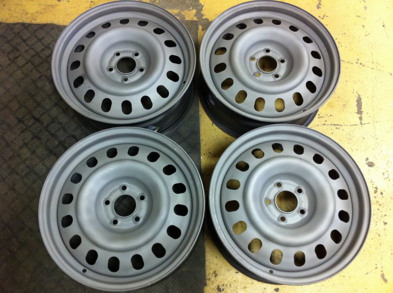

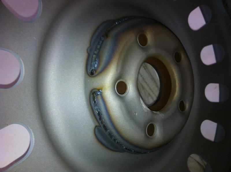

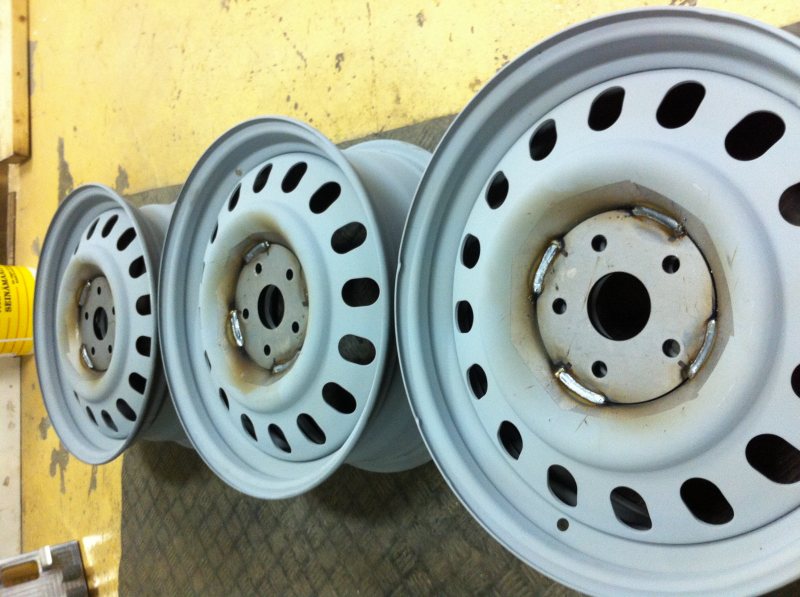

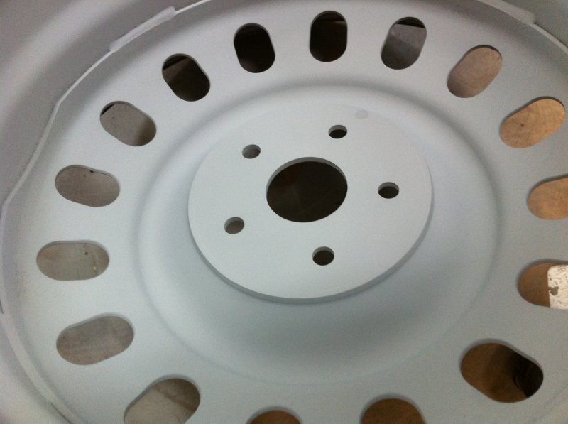

Jag beslutade mig för att försöka hitta ett par lämpliga fälgar att modifiera!

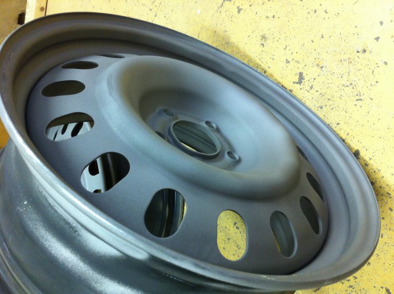

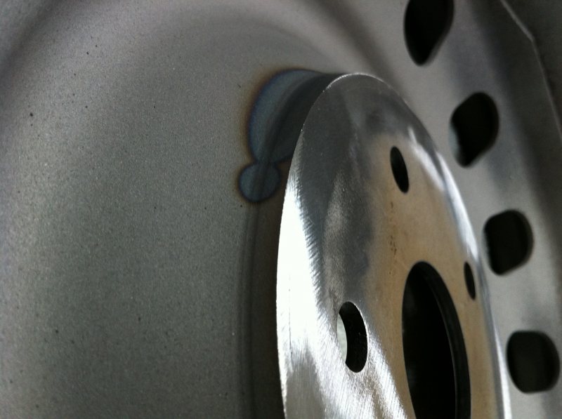

Efter många timmars letande hittade jag ett set 17" plåtfälgar till en billig peng. Ringde och prutade lite sen åkte jag ner och hämtade dom.
17x7 tum och ET48.
Eftersom jag skulle svetsa om fälgarna så lämnade jag iväg dem för blästring.

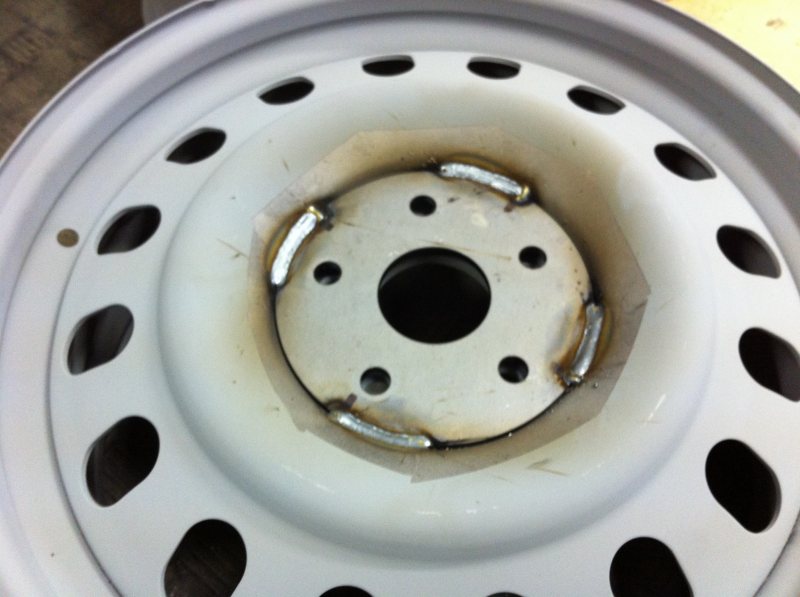

Då skulle centrumet bytas "bara"...
Nya centrum lät jag skära ut i laser.

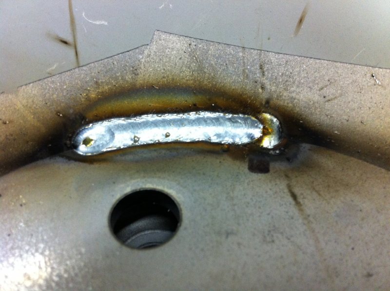

De nya centrumen placerades i fälgarna
Efter mycket mätande och lite skruvande så kunde jag svetsa fast dem!
Maxade garagegrannens enfas-MAG men jag tror de ska sitta kvar ;)
Svetsat och klart! Eller...?
Nej de gamla centrumen måste ju bort! Dags att gå lös med plasmaskäraren igen! :D
Slipade till den skurna kanten och Voilá!! :D
Det är knappt nån skillnad på storlek alls!!

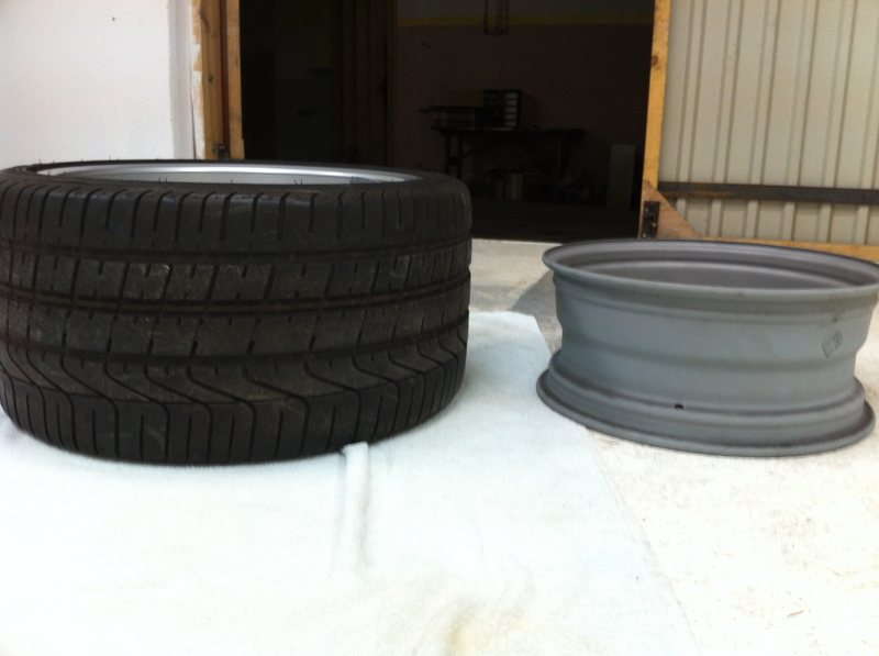

Om det är nån som undrar så kan man stoppa in plåtfälgen i bakfälgarna.. :hey:
Lite zinkspray åkte på så de ej ska rosta. Helt okej resultat tycker jag!
Det nya ET är 68mm.
