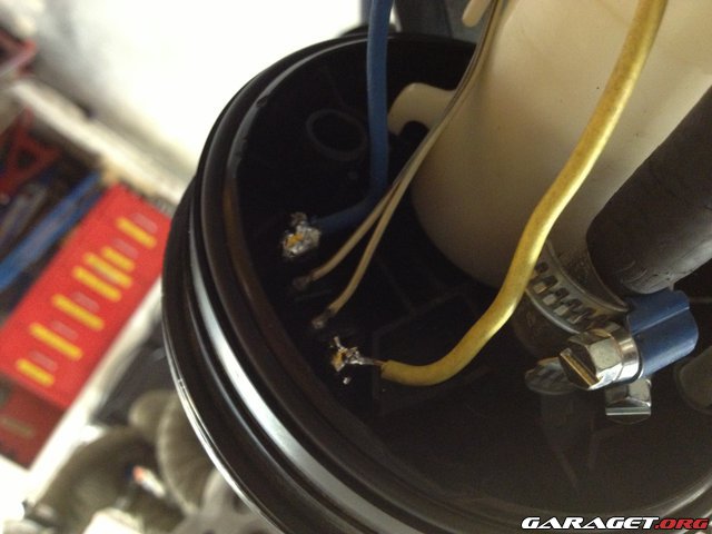

Lött lite.. Klurigt som fan, kan man inte ba slita bort alla originalkablar, borra hål i genomförningen och dra en helt ny kabel? Med riktig slang runt?

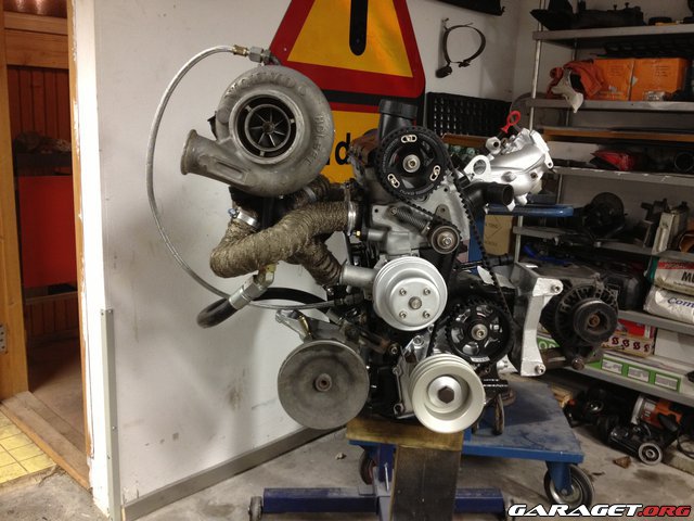

Annars så har jag bara mätt ut lite oljeslangar som jag tänkte försöka få pressade nån dag framöver. Har även börjat kolla runt på lite olika oljeförflyttare.. Ska inte behålla "armen" som flyttar filtret bakåt original, utan vill ha "nipplar" så man kan koppla på en oljekylare också.. Tips?

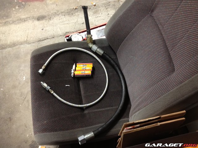

Fått lite slangar pressade och satte även i NGK 7or
Så blev det
Behöver jag korta returen tror ni?

Du kanske ska ha returen neråt!!!

Ja o ev linda den
Re: "Nej, inte ett 940 turbobygge till"
Får bli att korta den då

Ser bra ut. Korta den lite så funkar det nog fint. Du har ju ändå ganska bra fallhöjd där. Du behöver nog inte lägga den ovanför den stålspunna slangen.
