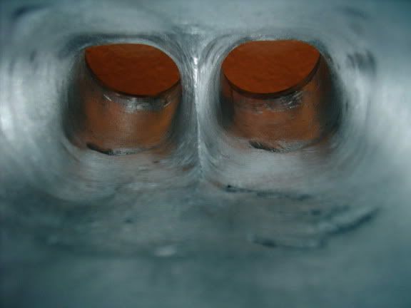

Men men, det som har hänt idag är att toppen är färdigportad och dom sista styrningarna är ur. Beställt nya ventiler och styrningar och har eventuellt fått tag på fjädrar till toppen...

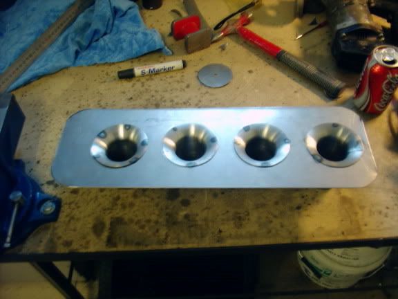

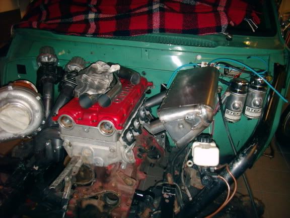

dags för en inblick av dagen som varit.. började med att jag fick göra om insugningsflänsen efter ett eget misstag, sedan så bara rullade det på och fick fram en konstig form på plenumet.. inte alls nöjd.. måste bygga om det imorgon..
En skaplig början.....
Men vad blev det sen? f_n vad styggt... lovar att det skall byggas om...

hehe ja det ser ju minst sagt annorlunda ut.. :shock:
Ha ha, lite kul look ja..
Jag ser att du och även andra bygger plemium där trattarna slutar kant i kant.
Jag har fått för mig att det ska vara bättre med fullradietrattar med en del instick i plemiumet.
Eller det kanske inte spelar någon (eller ingen större) roll.
Mågon som har koll på detta?

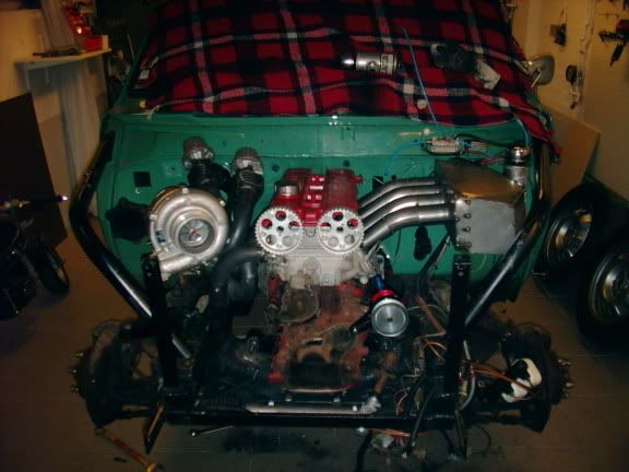

Äntligen har det blivit lite fason på insuget.. blev inte riktigt lika det som finns lite högre upp här (tack och lov).
Skall skicka iväg lite grejer på coating under veckan när ventilerna kommer.
Order från elfa inväntas med lite kabelstrumpor till sprutet..
Stakar,Arp-bult och en laddtrycksregleringsventil väntas imorgon måndag från X3M-Auto.
Skall kolla lite mer på insuget angående spridare, fuelrail och spjällhus under veckan.
Skall hjälpa en polare att slipa spackel under veckan så det tar lite tid ifrån mig tyvärr men så är det.. Tjänster och gentjänster.
Lite bilder på hur det kan komma att se ut :)

toxic ant skrev:Ha ha, lite kul look ja..
Bla. PPF bygger sina insug med trattar kant i kant.
Funkar bra på turbobil.
På sugmotor kan det vara lämpligt med mer utstick.
Mvh//Andreas

Vad det gäller trattar kant i kant med plenum så vet jag inte riktigt vad jag skall tro.. Vet att med trattar tar dom mestadels luft runt om tratten och då kan det vara nackdel med trattar kant i kant.
Men får för mig att det skulle styra in luften bättre i runnersen om man har dom så..
Vi får se, tror inte jag skulle märka någon skillnad oavsett vilket insug jag skulle byggt..

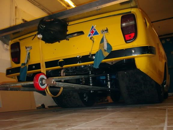

Japp då har man ett riktigt chassie att bygga på, antagligen kommer en del att känna igen det..
Någon som har lite historia om det när det var en komplett volvo med volvo spis är välkommna att skriva:)
Har fått lite sponsor prylar från x3m-auto.se som synes nedan, Arp,stakar och laddtrycksventil TACKAR!!

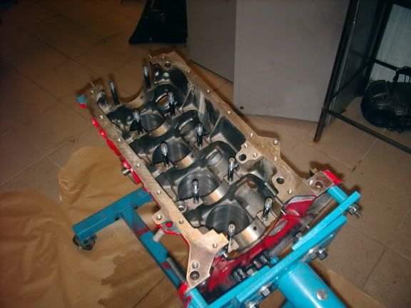

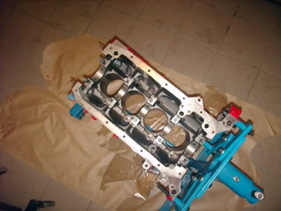

Har Arp bultat blocket och line touchat det.
började måla så fint med mekonomens motorfärg...
Fy fan för en jädra skit, skulle penslas stod det men den sög och blev skit stygg så därför väljer jag att inte lägga upp bilder på blocket förrän jag är nöjd..
Det var mekonomens silvergrå, tänkte testa nyansen silver men nu blir det nog svart känns det som.

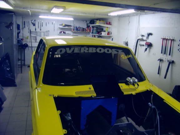

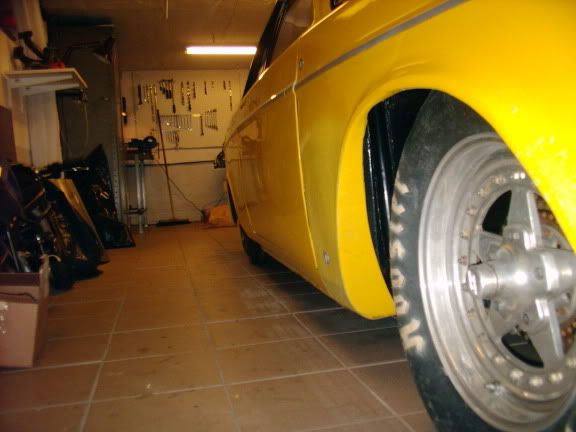

Var tvungen ner i garaget för att montera en liten framrute dekal, sådant är ju alltid kul.
Då kom jag på att jag var tvungen att testmontera ett block för att se vart turbon kommer att hamna.
Märkte att hela motorpaketet måste ner ett helt gäng med centimetrar för att kunna lägga på motorluckan..
Någon har alltså varit framme och höjjt motor installationen hehe
Men det skall väll bara vara att göra nya hål i motorplåten och sänka med växellådan så skall det problemet vara löst..
turbon och wastegatarna kommer då att passa som en original reservdel till 140 efter det ingreppet...
Är jädrigt sugen på att få ihop motorn nu så man kan räjjsa lite till sommaren..
