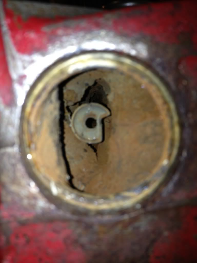

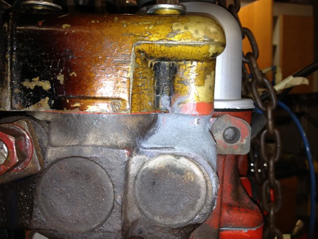

Plockat i kam,lyftare,kamdrev enligt alla tips men det plingade till i mitt korta minne att vi snackat om att öka kylvatten flödet till cyl 4,
Slog ur frostpluggen på gammla marintoppen o fotade men har inget att jämföra med
Så här ser det ut vid cyl 4

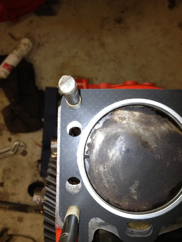

Dessutom så är jag osäker på toppackningen ska det se ut så här?
Jobbigt att vara så osäker på enkla saker men har inte tid att göra fel så inväntar svar..
//t

det är redan någon som gjort modden på din topp för att hålla cyl 4 svalare
packningen tror jag inte är något problem, sitter fint runt cylindrarna och som vanligt så har den som stansat kylhålen varit full, men det är rätt vanligt att det ser ut så, kan också kanske finnas någon tanke med flöden hit och dit.

Skrev lite otydligt, bilden är på den kasserade marintoppen bara som jämförelse hur det ser ut orginal.
Ville bara bekräfta att det verkligen skiljer på marin o biltoppar.
Nya toppen är från en bil och denna modden har glömts bort att göra på den.
Bara att modifiera nya toppen då.

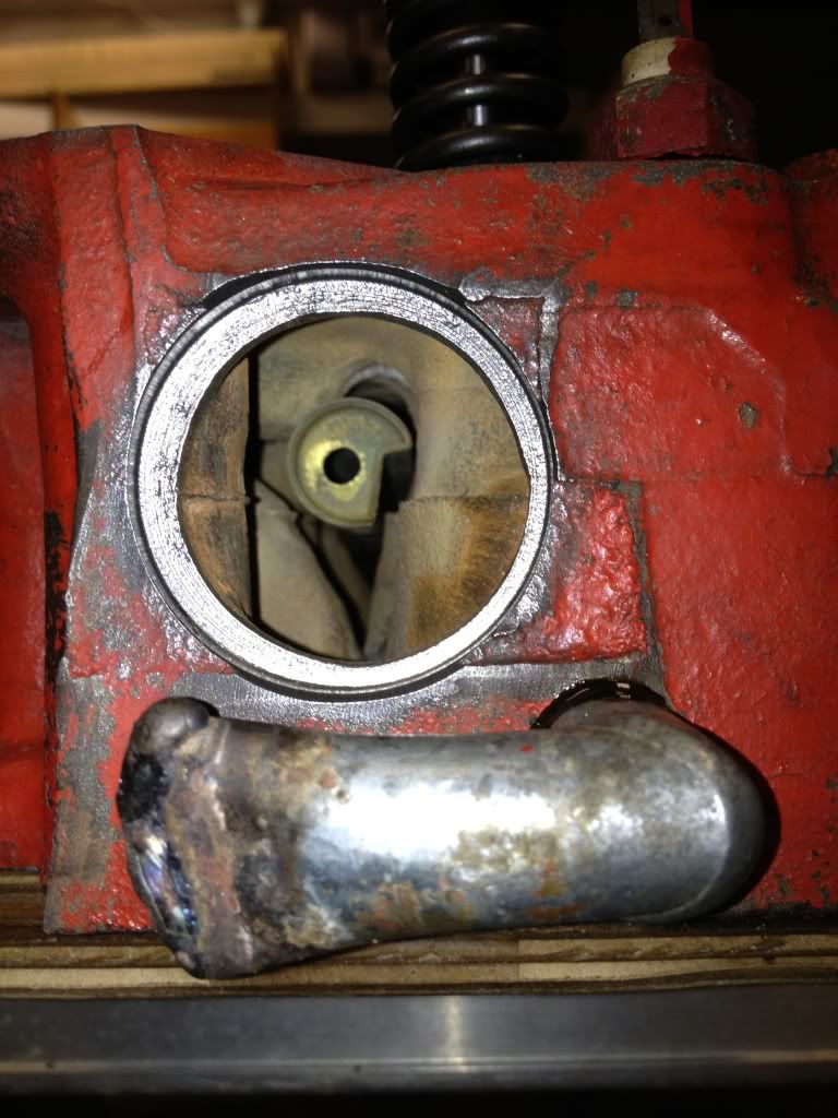

Nya toppen moddad, beställt nya frost pluggar.
Re: Ockelbo Ht19 / B20
Kylröret moddat o ny frostplugg monterad.

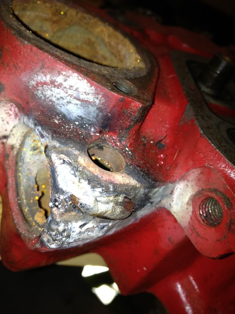

Tyvärr fungerade inte ombyggnationen av anslutningen för marintermostathuset jens snidat ihop,borrade upp bulthålen max vad jag vågade på termostathuset men det diffade ändå, blickade surt runt i garaget och såg den gammla marintoppen med sitt klart mindre anslutningsrör,
Den jäkeln fick jag inte bort men
En svets värmde fint o nu fick jag bort den med bara polygrip...
En dremel med pinnfräs brukades och hålet sidoförskjöts lite
Sen klämde jag ihop allt med termostathus rör och en blaffa "kemiskmetall", iomed att det sitter ihopklämt tror jag det ska hålla

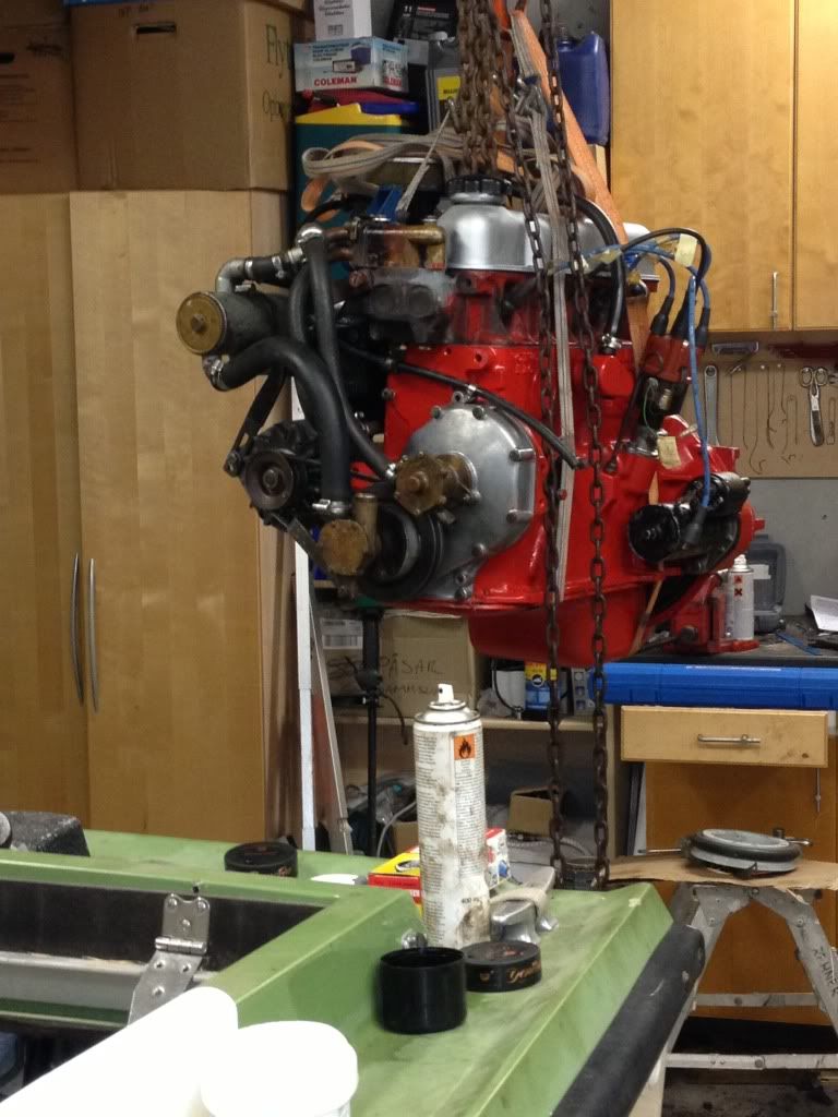

Det var klart mer pulande med olika detaljer för "marinisieringen" än jag trodde fick bla plocka pinnbultar
Från gammla toppen.
Tidsoptimsten i mig trodde allt skulle vara klart för länge sen men nu hänger den i garagetaket färdig för montering i båten
Från gammla toppen.
