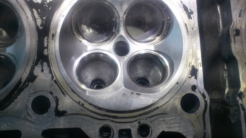

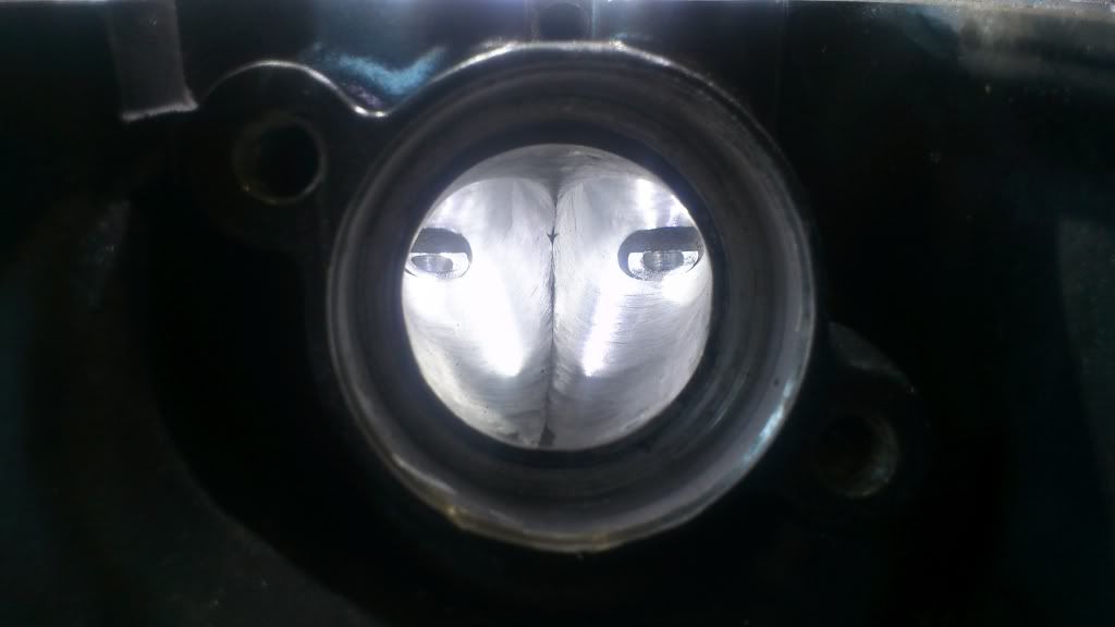

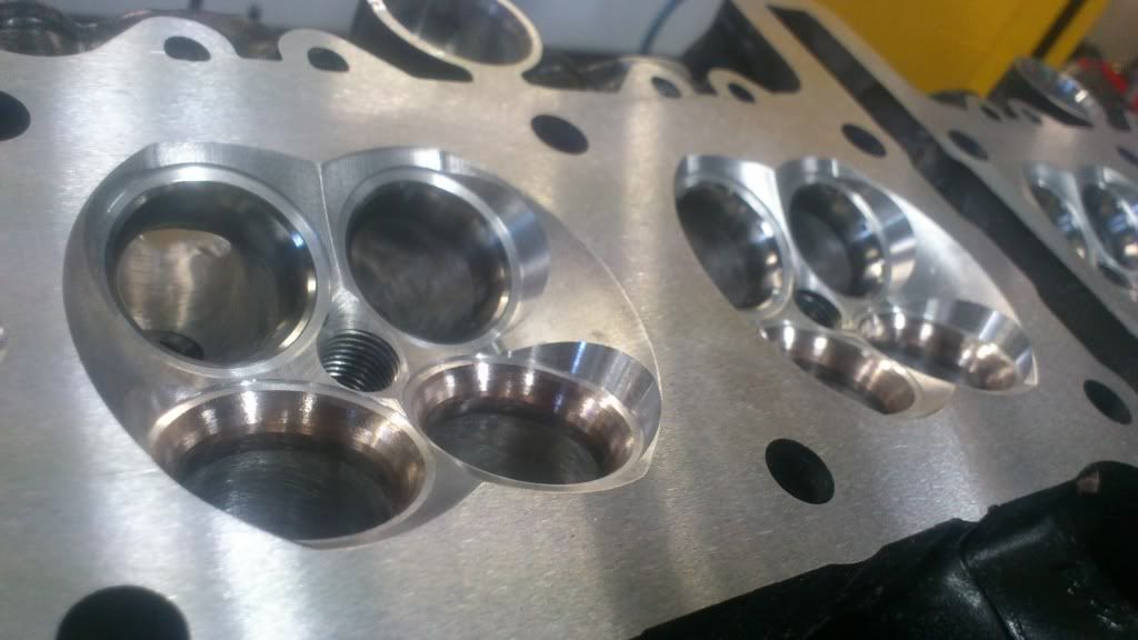

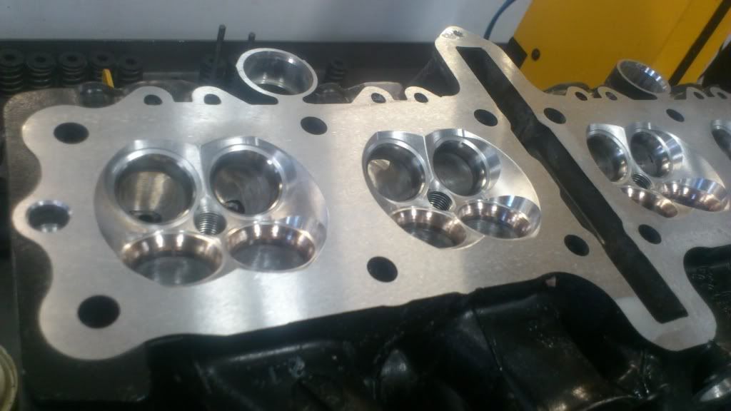

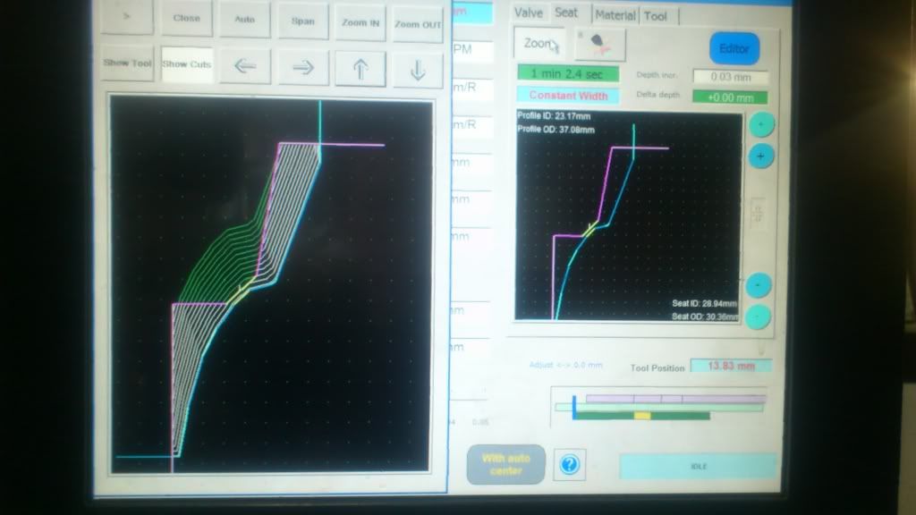

Lite bilder på toppen till detta bygge! Ni får ursäkta den dåliga kvaliten på bilderna.

Oj här händer grejer,så sjukt bra jobbat! världsklass på arbetet

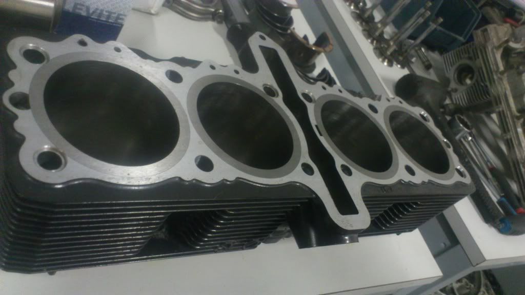

Var och besökte Spinken motors idag och fick cylinderraden. Jan hade t.o.m. filat in kolvringarna det är service det.
Pedant som man är så var jag tvungen att lägga några timmar på att göra rent cylindern och få bort packningsrester. Monterade sedan rostfria "pluggar" till avgasreningen
Skall limma en aluminium spacer imorgon, som sitter monterade mellan block och cylinderrad. Duger loctite 3020 att limma med?
- Inlägg: 227
- Blev medlem: sön feb 10, 2013 7:46 am
Re: Custom ram med Gsf bandit motor,med två respiratorer
Idag var det dax och montera cylinderraden. Började med att lägga kolvarna i ett diesel bad i några timmar, våtslipade sedan kolven med 2000 papper och gjorde rent ringlanden. Så här så kolven ut ifrån början
Sedan skulle det tråkiga göras, det finns två sätt och montera kolvarna. Brukar normalt hänga på kolvarna på stakarna och pilla med kolvringarna, men det är jobbigt att man måste jobba med två kolvringarna samtidigt. Så för första gången provade jag att montera i kolvarna i cylinderraden först och trycka i kolvbultarna sen när man sänkt ner cylinderraden en bit. Funkade över förväntning faktist!
Limmade spacern och packningarna med loctitet 3020 och lät det ligga med lite tryck i någon timme.
Sedan var det dax och momentdra dom nya ape pinbultarna, hade köpt ett fint verktyg till det
Mätte sedan höjden på pinbultarna, skall ligga mellan 61-62mm för att ha tillräckligt med gängor till muttern.
Så nu är det bara att invänta toppen
