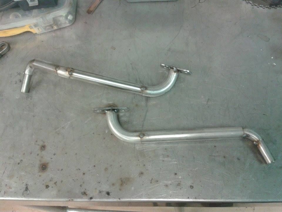

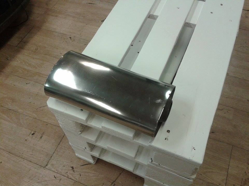

fått lite gjort igen,
äntligen finns lite mer "småsaker" att göra som man kan lägga en eller två timmar på i garaget en eller ett par kvällar så det iallafall går framåt om än lite i taget :thumbright:
oljereturer check,
ordnat två rostfria 2.5" ljudämpare, ska ju köra rör direkt ut från framskärm på vardera sida för att hålla det smidigt och enkelt, kommer ha en dämpare på vardera sida direkt efter turbo, vill ha iallafall lite dämpning för att slippa värsta vrålet men ändå behålla turbosången :thumbright:
sen fixxat adapterrör mellan orginal insug och dubbla gasspjäll.

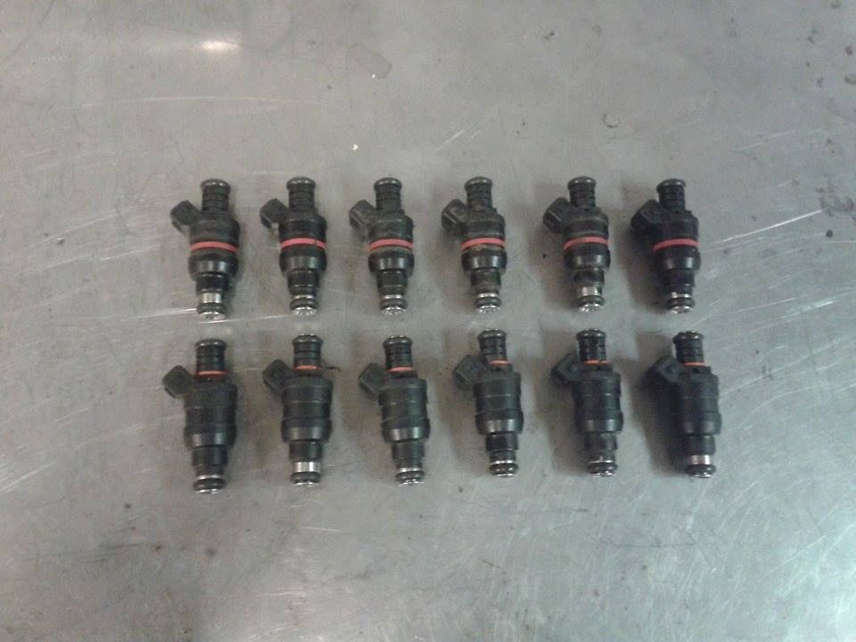

vart och hämtat spridare .
kommer från jaguar xj6r, högohms (16.2 ohm) vilket enligt vipec ska vara rätt för denna motorsetup och ger en strömförbrukning på ca3-3.5 amp (kan ju bara hoppas de har rätt) boxen är specad att klara 5 amp men nu kan vi säkra av på 4 amp och bara hoppas att det ska funka.
spridarna kommer från två olika årsmodeller på motrerna men har samma artnummer och ska ha samma värden/flöde.
MEN dessa är plockade från två motorer på skroten , provkörda och fungerande motrer, men alltid lite sådär att ta spridare som inte är testade.
SÅ lär få tillverka något att testflöda dem med och även lämna dem för ultraljudstvätt.
kanske någon här på forumet som har grejjor och smidigt kan tänka sig provflöda dem så dem inte avviker alleles för mycket från varandra??
dem är hur som helst specade till 390cc vid 3 bar, iom vi bara ska köra minsta möjliga laddtryck så ska vi nog köra spridarna på runt 4.25 bar plus kanske 0.75 bar laddtryck så vi har lagom marginal i flöde på pumparna och borde kunna plocka närmare 600 hästar relativt med safe. :)

Performance_seeker
Inlägg: 886
Blev medlem: mån sep 19, 2011 1:48 pm
Ort: Nordmaling
Re: skyline twinturbo
Inlägg av Performance_seeker »
Nu blir jag orolig...hoppas och tror...brukar inte vara så lyckat.
Hur många spridare är aktiva samtidigt?
knotan
Inlägg: 5068
Ort: norrköping
Inlägg av knotan »
Hehe, nej det är väll så, men måste jag välja mellan att testa eller låta bilen stå ännu ett år är valet lätt då motorn i princip var "gratis"
500 hästar ur en 5 liters v12a är ju rena lågtrycksturbon och på e85 så har man rätt goda marginaler så det ska inte vara någon fara hoppas jag.
iom det är en sexxa med 180 graders förskjutning så kommer vi köra 4 spridare sammtidigt (1+6 på både vänster och höger motorhalva)
jag skulle gärna hitta några "snabba" 4 ampers säkringar för att skydda boxen i bästa mån, den är ju specad att klara 5 amp men tror inte det finns några alternativ mellan snabba eller tröga säkringar för 12 volt?
men med tanke på marginalerna så vill jag i vart fall ha spridarna flödestestade för att utesluta att någon cylinder går magrare än övriga

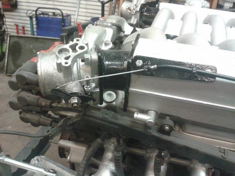

knotan
Inlägg: 5068
Ort: norrköping
Inlägg av knotan »
lite närmare detaljbild hur det blev med vajerinstallation till gasspjällen, det blev helt ok och andra ser nästan likadan ut (men "upochner")
kommer köra utan tomgångsmotorer för att hålla motorn så basic det går i utgåva 1 , kommer köra mekansik justering av spjällen (stoppskruven) och sen ha en utjämningsslang mellan höger å vänster insug för att inte riskera olika vakum eller laddtryck på dem olika motorhalvorna

Performance_seeker
Inlägg: 886
Ort: Nordmaling
Om det är max 4 spridare samtidigt så skall det inte vara någon fara...
worst case 14,6 V/16,2 Ohm*4= 3,6 Ampere...inga problem alltså. :thumbright:

Husse1
Inlägg: 494
Ort: Östersund
Inlägg av Husse1 »
En fundering ang. dina spridare.
Blir inte den totala resistansen över en bank bara 4,05 ohm då dessa sitter parallellt med varandra?
16,2/4= 4,05?

Ang detta med att provflöda spridare. jag och en kompis byggde en ställning av lite vinkeljärn och och monterade en gammal fuelrail ovan på och hade 4st mätglas med gradering i ml tror jag det var. har för mig att man använde dom till öl bryggning. och en bränsle på pump bredvid med av och på knapp. och så hade vi en timmer och mätte hur mycket dom flöde på en viss tid. Var ganska enkelt gjort men funkade klockrent.. Så såg man om spridarbilden var korrekt med då det var i glas. Ett litet tips bara.
knotan
Inlägg: 5068
Ort: norrköping
Inlägg av knotan »
jep det slutade med att vi satte upp dem 6 å 6 i en fuelrail med pump osv.
visade sig att 3 var extremt trögöppnade,
lät dem ligga i en kopp med 5-56 över natten sen knackade lite på dem med ett träskaft, sen blåste rent med tryckluft och sen funkade dem efter lite gläppande med 12v
dem ligger väldigt lika i flöde och samtliga spridarbilder ser bra ut, har provflödat dem med disel min tanke är att dem smörjs upp bättre med disel än om man kört tex e85???
