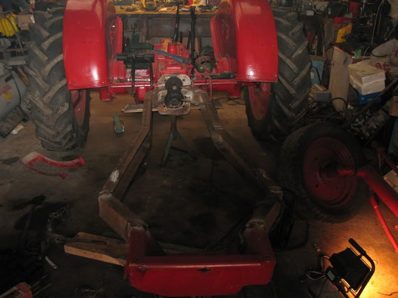

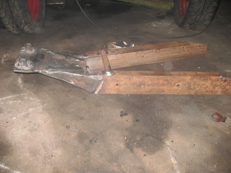

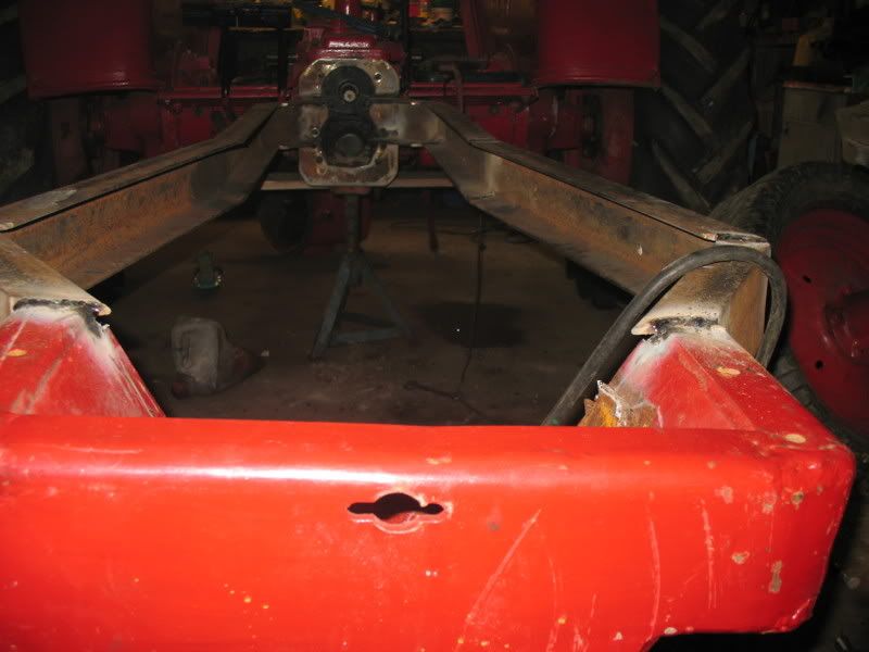

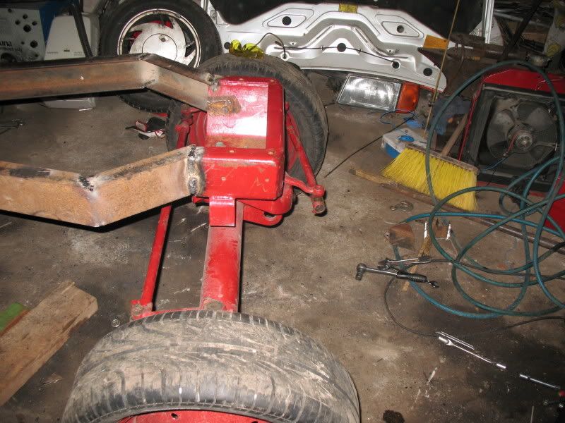

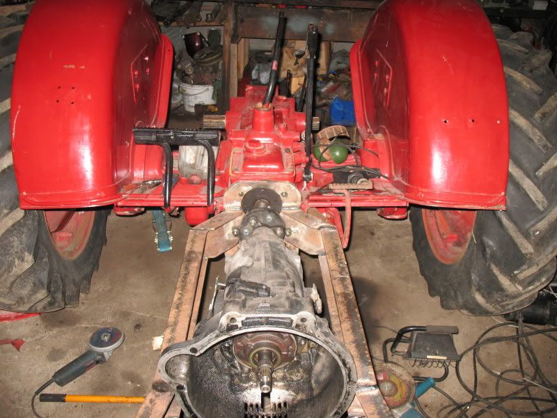

Såja, nu börjaar det hända saker med den gammla häcken igen..

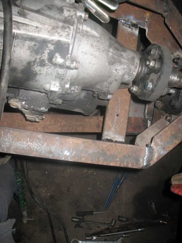

Nya ramen är snart färdigbyggd, skall bara förstärkas lite mera.
Thomas har varigt riktigt flitig med sin gammla pinnsvets :thumbright:
Lite bilder då...

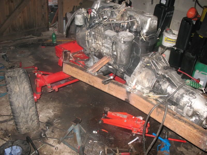

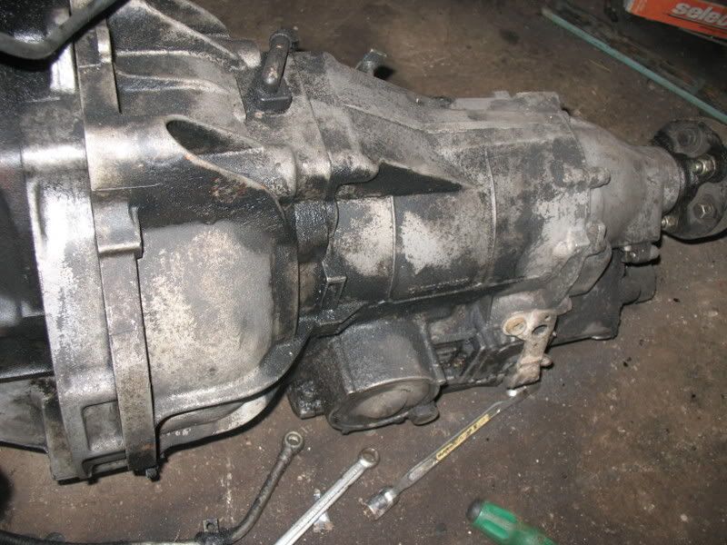

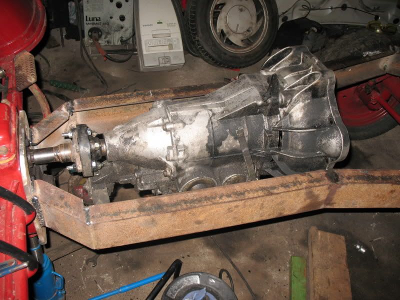

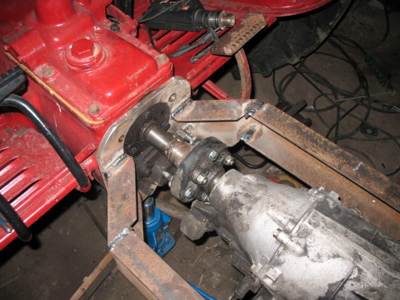

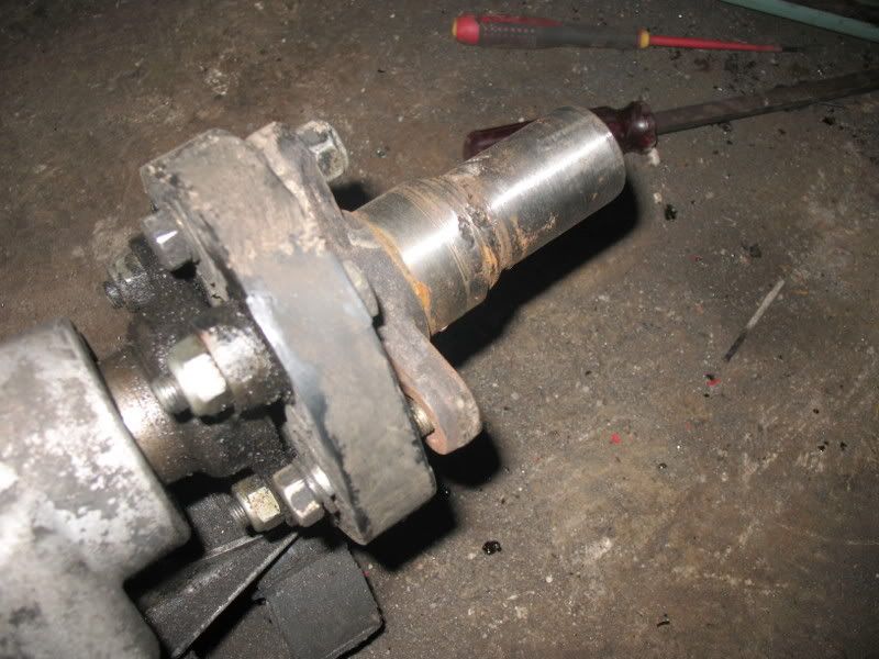

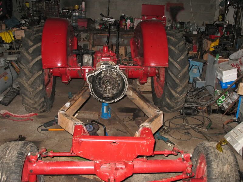

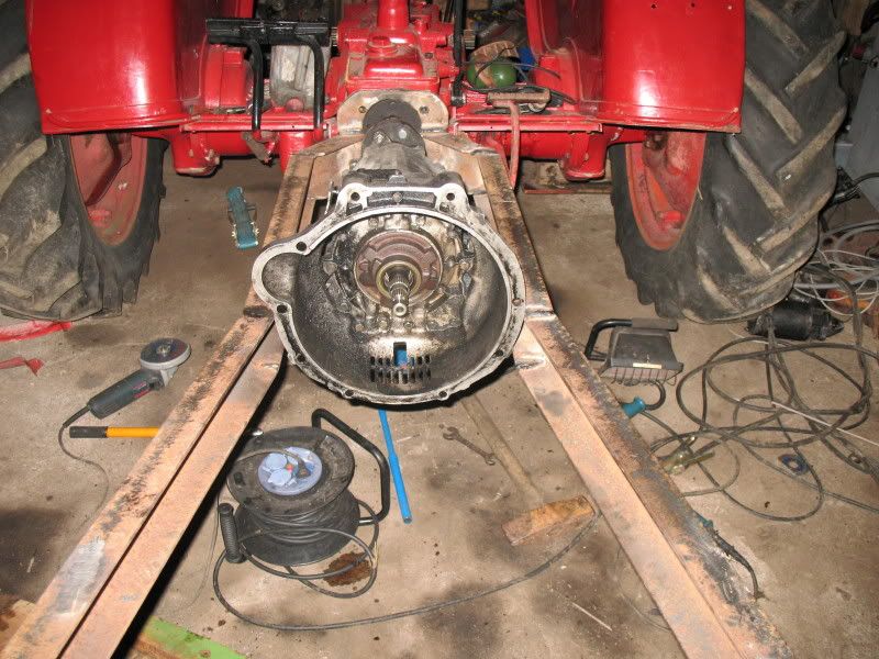

Våran powershift låda :hihi:
samman kopplingen mellan vxl lådorna

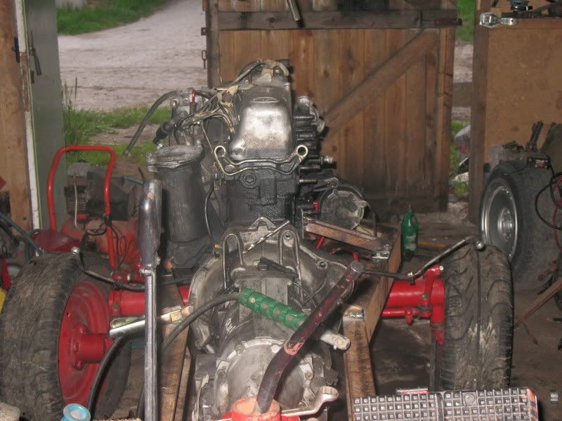

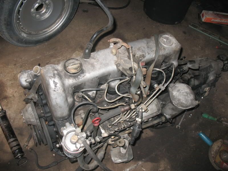

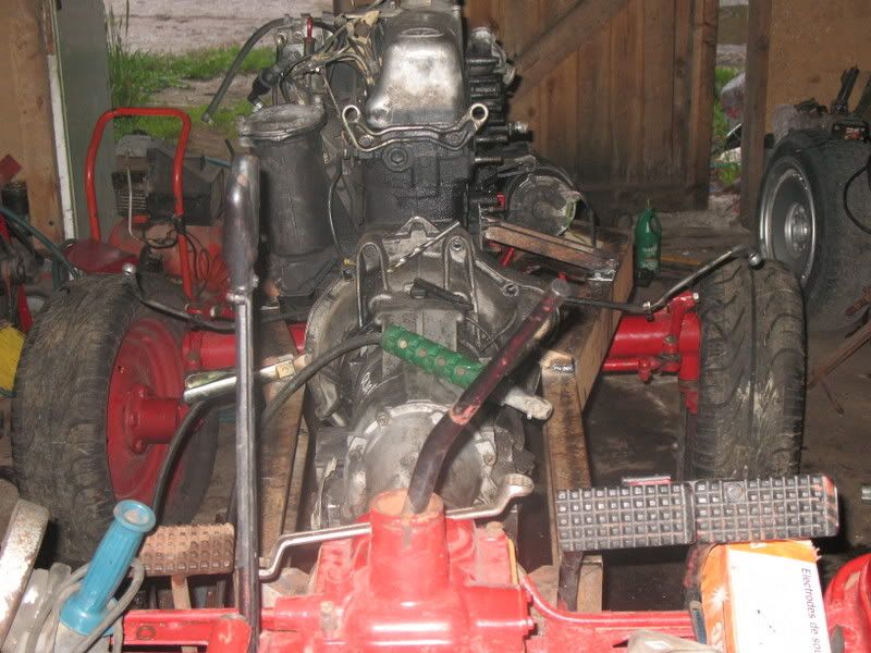

Å så en bild på våran fina dizzel snurra :D
Allt för denna gång..
Komentera gärna..

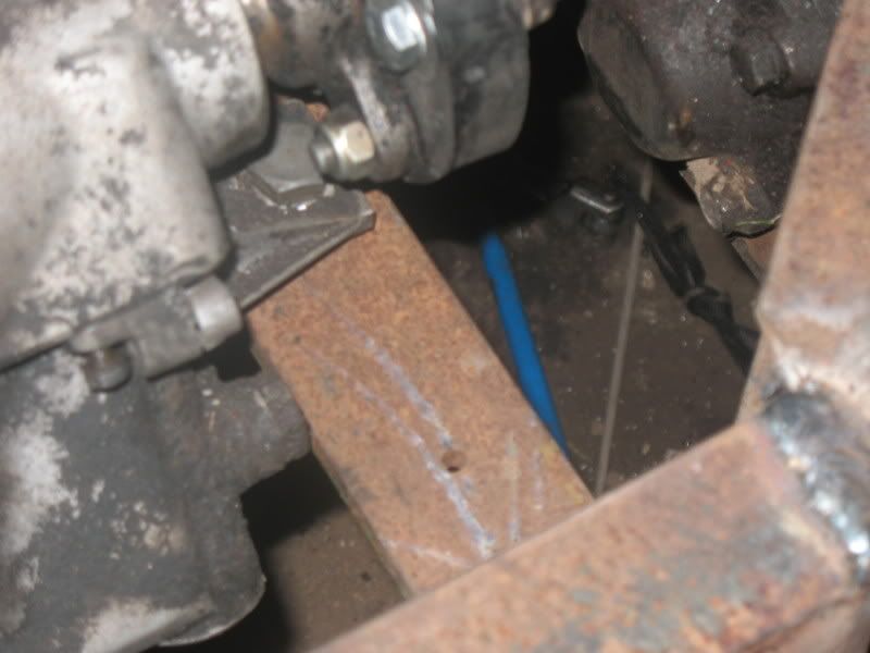

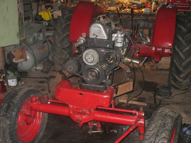

Mera bilder kommer nu oxå..

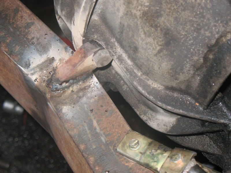

Kan börja med att säga att det är tompa som är svets experten här, jag sitte uppe i GVE och är arbetsledare bara för tillfället :hihi:
Så det är han som skall ha ära och beröm just nu :thumbright:
Börja juh likna nåe tompa :wink: :thumbright:
http://www.m-speed.se" onclick="window.open(this.href);return false;

hur blir det att växla på traktorlådan om du har drivning på.. tänkte iom att kopplingen rationaliserats bort? lägga i neutral på automaten varje gång? annar kanske man kan sätta en bromsskiva mellan lådorna och på så vis kunna bromsa ingående axeln..
//Jimmy
Passat TDI -99
Melkutt
Inlägg: 636
Blev medlem: mån okt 17, 2005 8:23 pm
Ort: Gotland
Inlägg av Melkutt »
vi har inte funderat så mycket på det, det vi har tänkt att göra är att lägga i en vxl på traktorlådan och sedan bara åka med powes shiften.
skulle traktorn inte orka så stannar man och lägger i en lägre vxl.. :thumbright:

Vad jag vet är det raksuret i växelådan... inga problem med rally växling! :twisted:

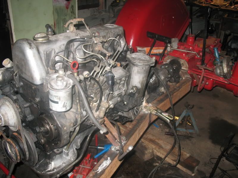

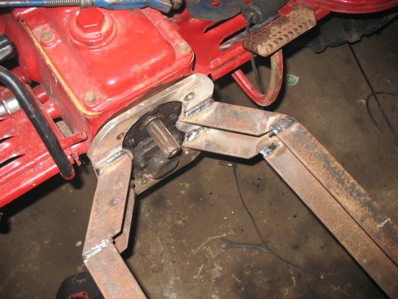

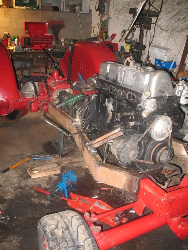

mera bilder..
Tompa är riktigt flitig i garaget :thumbright:

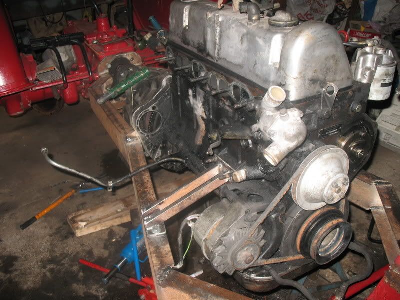

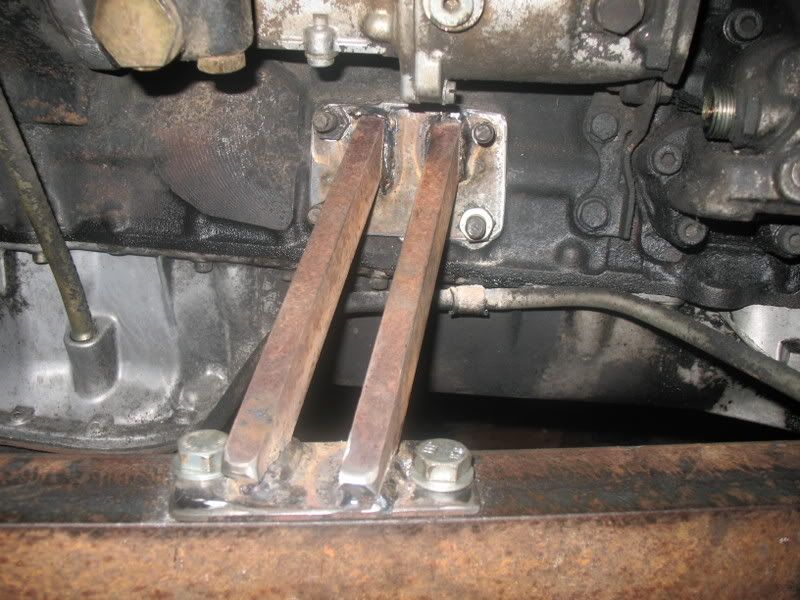

Moroten är installerad :D

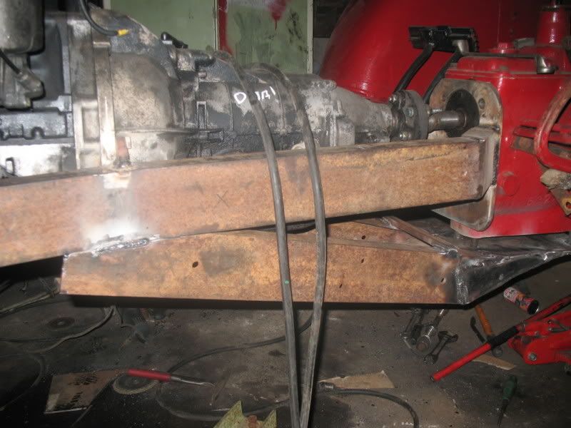

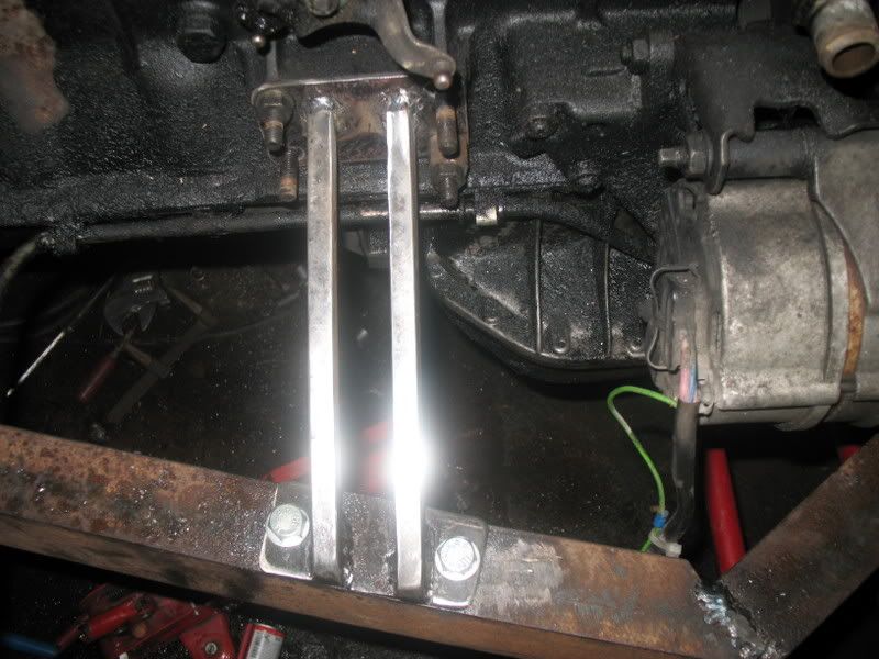

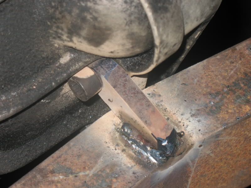

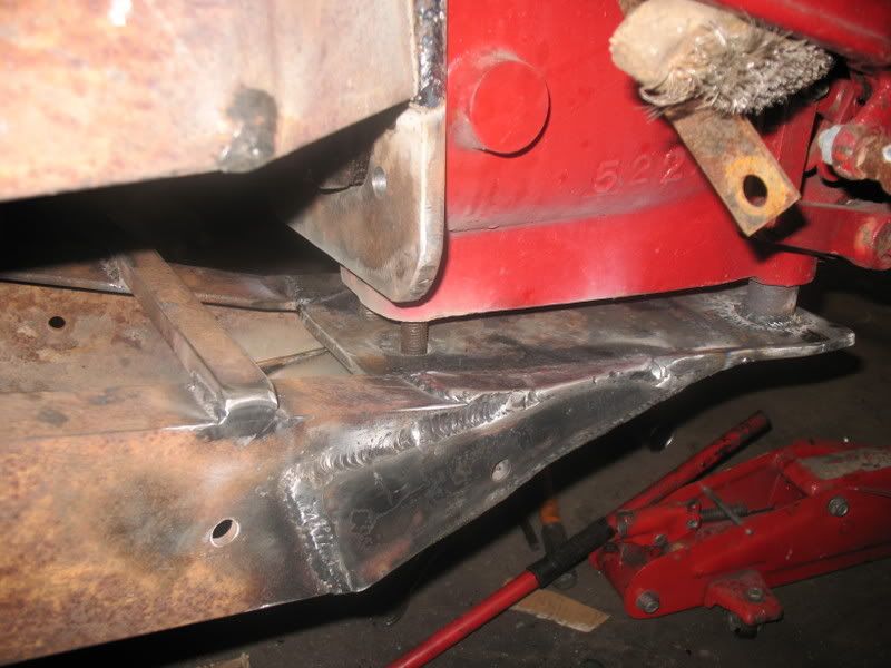

Stadiga motorfästen, byggt i plattjärn som mäter 15*30mm :hey:
många bilder blev det :D
Hoppas då bara att det inte är många som sitter på ett 56k modäm :hihi:
Melker H
Tompa
Inlägg: 12
Blev medlem: tis dec 06, 2005 7:00 pm
Ort: Gotland
Inlägg av Tompa »

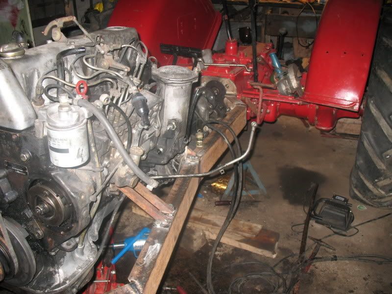

Ni ska vet en sak, den där motorn väger ett par kg... Innan jag byggde i motorn var ramen riktigt stabil och fin. Men ruskar man lite i moroten nu flexar ramen säkert på 5 cm :shock: En prov start och den kommer att ruska sönder i småbitar :? Får nog ta och förstärka den lite imorron. Blir ju inte så kul om den ser ut som en banan efter första hjul lyftet...

några tips: Grenröret, bygg det av böjar med lite minder dim än vanligt. Jag har provat dehär med turbokonvertering av dieslar å kommit fram tilkl en del saker.
Varför en mindre dim på rören är för att en diesel har ca 200grader kallare avgastemp än vad en bensinare. Det medför att avgashastigheten blir lägre. Sedan ang pumpen så kan man ju ställa på den. Men det bästa skulle vara om du skickade iväg pumpen som jag gjorde tiull ett företag i finland som bygger om pumpen så att du kan få ut rejält med bränsle. Just till din motorn skulle den då ganska säkert kunna leverera bränsle för 250häst..Men då krävs ju som lite mer ingående modd av motorn.
Det som skiljer sig mellan 240 3,0 å 300 motor är endast pumpen å kammen. 88hästaren300d har en vassare kamm å en bättre pump. Dessutom har den snabbglödstift.
Dieselsmoke, powersmoke

MB 4 ME skrev:några tips: Grenröret, bygg det av böjar med lite minder dim än vanligt. Jag har provat dehär med turbokonvertering av dieslar å kommit fram tilkl en del saker.
Skall ha det i åtanke ang grenröret :thumbright:
Vi har nog hittat en annan turbo till skapelsen, eller två.
det är bla en T04 som är lagom inkörd och en turbo som är snäppet större, vet bara inte vad det är för kvallisort.
Att skicka iväg pumpen för preppning är nog inte aktuellt, för detta är ett så nära gartis bygge som möjligt :D
snål gotlänning du vet :hihi:
kan bjuda på lite mera bilder i dag me
Lite stabilare nu :thumbright:
