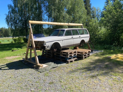

Inlägg av Davveberg »
Har ni sett nån mer budgetvänlig karossvagga?! Vilket jäkla Bonn-mekk, men det värsta är att den verkar fungera! :shock: Och som dom säger; så länge det funkar så kan det vara gå sönder, eller nåt liknande.. :hihi: hursom, nu kan man böja plocka ner mer grejer..

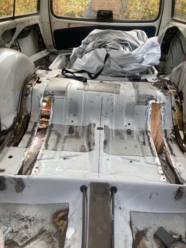

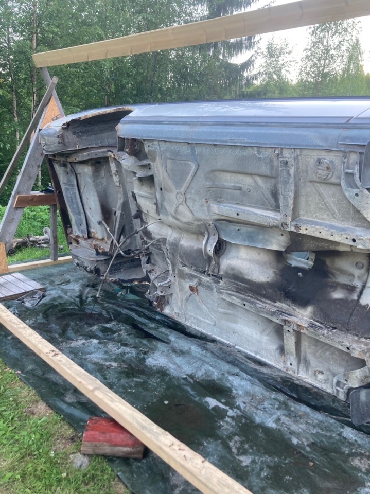

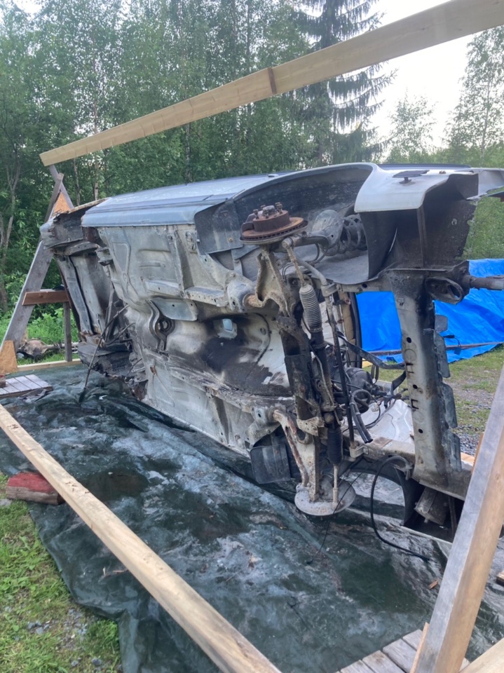

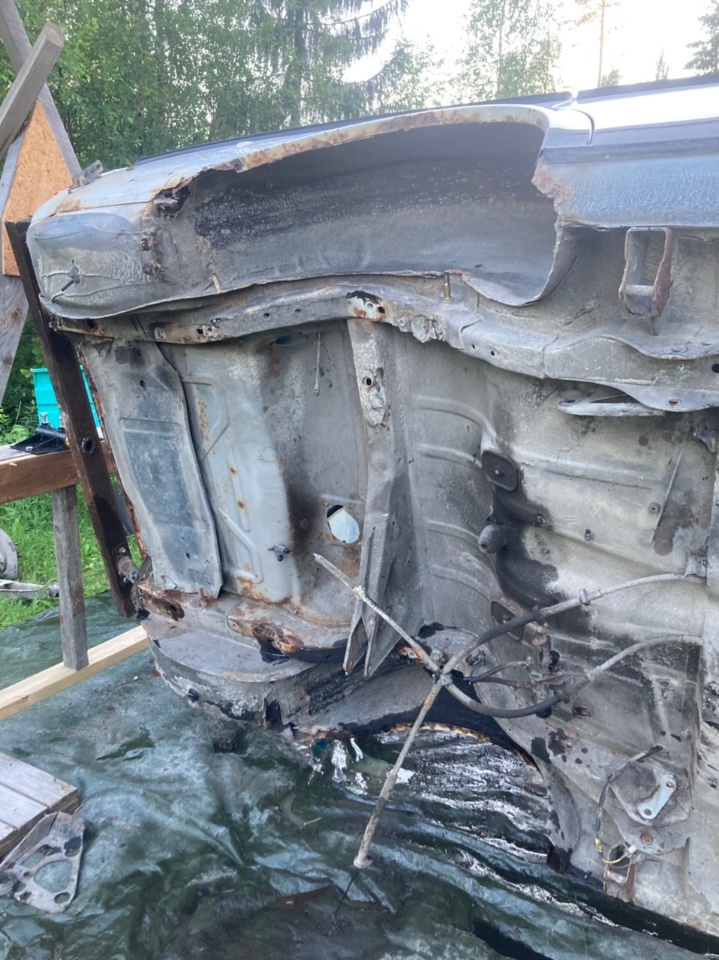

Var och rev en del ikväll,bara framvagnen kvar att ta väck så kan man börja skrapa underredsmassa sen. :| :!: Hur var det, nån som hade bra tips på att få bort kletet under bilen? Tryckluftgammare och huggmejsel? :hihi:

blackadder
Inlägg: 940
Ort: Dingle
Re: Volvo 245 V8
Inlägg av blackadder »
Jag brukar slipa grova tänder i ett blad till multimaster.
Fungerar rätt bra till underedsmassa.
Är den torr går det ännu lättare.
/Peter
blackadder skrev:Jag brukar slipa grova tänder i ett blad till multimaster.
/Peter
Hmm, det lät smart.. jag får pröva. Får köra i omgångar dock, man får ju smärre vibrationsskador av dom där..:D

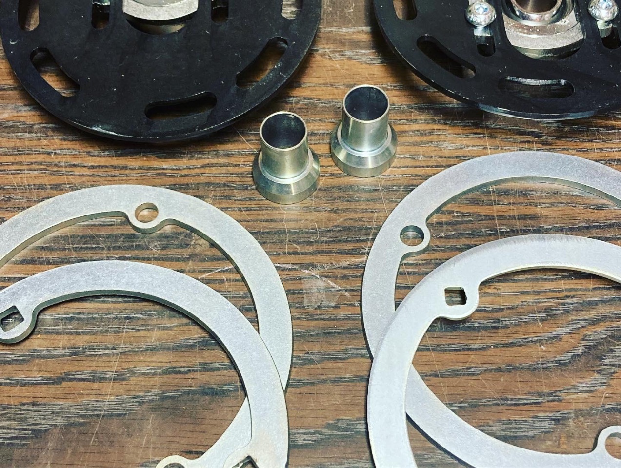

Just ja, jag har även köpt justerbara topplagringar från MKM..

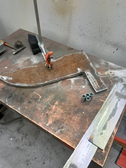

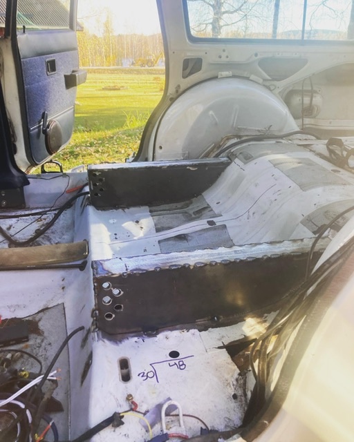

Då är boxarna till 4-linken klara. Hade mitten delen till poly bussningarna som distanser medans jag svetsade. Återstår helsvetsning och slipning, men det gör jag när dom sitter i bilen. 8)

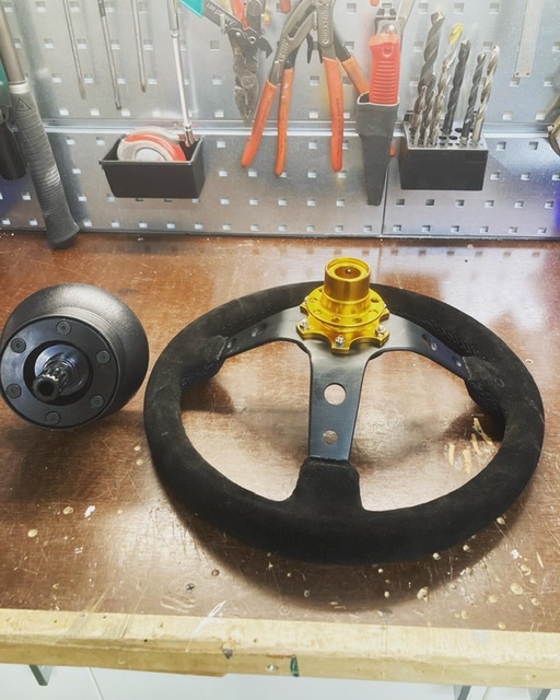

Fått även hem lite godis, gå-snabbt ratt och snap-of nav.. 8)
:D Sådär! Dom passade och blev precis som jag ville!

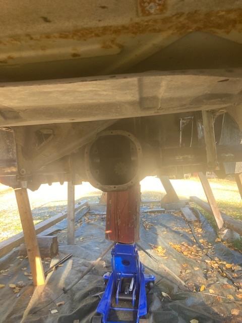

Nu återstår bara att helsvetsa dom, men det ska jag leka bort så det blir ordentligt. Jag passade även på att måtta in bakaxeln, nu blir det att tillverka fästen för axeln, samt bärstagen för 4-linken. :D

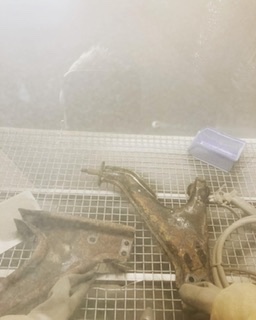

Blästrat främre bärarmarna, styrservon och ett par ändstycken för bussningar som ska bli en del av wattlänken. Förstärkte även bärarmarna,med 2mm stål så man slipper vridningar. :hihi: 8) .Glömt att säga att boxarna till 4-link upphängningen är byggd av 5mm stål till sidorna, och 2mm stål till topp och framsida..bör hålla tänker jag.
