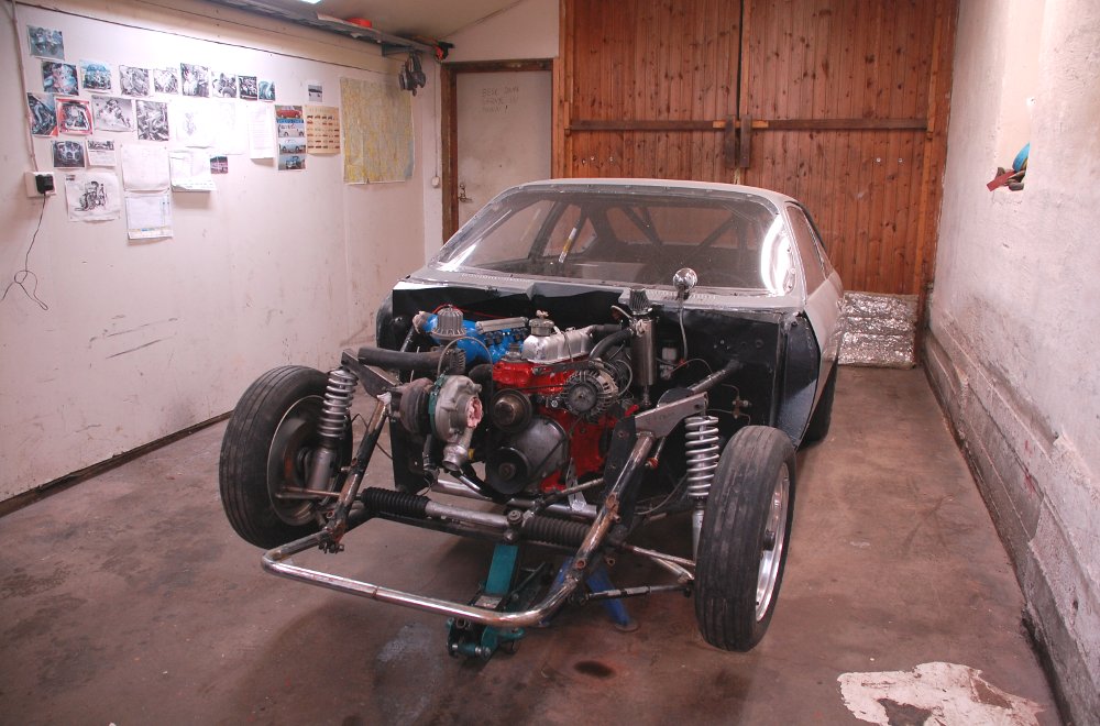

motorn är på väg in i bilen och det sitter andra motorer i bänken nu, pitebo tiden är slut för mig i denna etap.
sen är inte B20 nå bra att testa grenrör i då insug och grenrör sitterihop mer eller mindre.
vi kommer att köra mer expriment på B230 motorer framöver men det handlar om tid och det fins inte just nu.
följ bromsningarna just nu i denna tråd.... http://forum.savarturbo.se/viewtopic.ph ... sc&start=0
jag sitter inte många minuter framför datorn heller var dag :) jag hinner inte ends svara på alla pm just nu och det är tråkigt :( men ni som väntar på pm speciellt om kammar så kommer de men det tar lite tid.
vad som händer med bil/motor fortsätter här.... http://forum.savarturbo.se/viewtopic.ph ... &start=450
