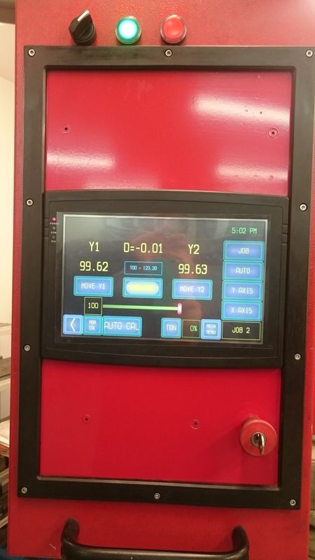

Hej!
Jag höll nästan på att avsluta denna tråden, men jag tänkte prova att väcka den lite igen.
Jag ska bygga en ny bottendel till B30'n i den röda 164:an (som jag köpt tillbaka), mer uppdateringar om den senare.

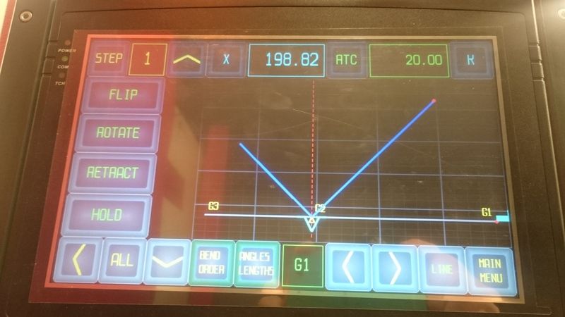

Tänkte bara visa lite bilder på kantpressen som jag äntligen fått att fungera. 90% är klart, lite PID-parametrar som skall justeras in "bara".
Mycket smidigt användargränssnitt, ganska simpelt och inte så flashigt, 10" pekskärm. Det är en iCON CNC-styrning från Australien som jag installerat. Det har krävt en del jobb och en mailconversation på säkert 100 mail till Australien, men slutresultatet verkar bli riktigt bra =).
Blev lite skuma bilder när det reflekterades i skärmen, hade skyddsplasten kvar...

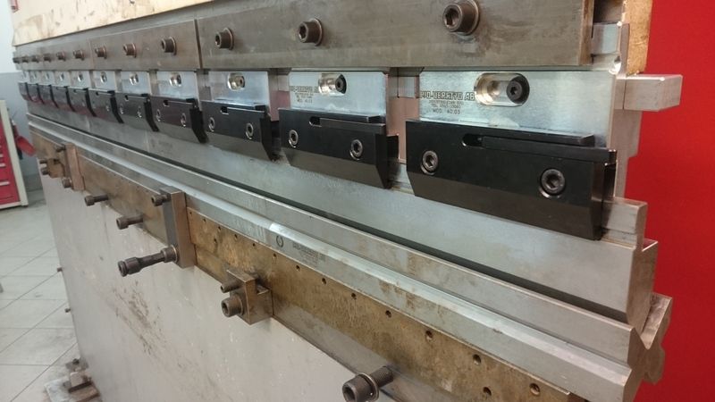

Sedan har jag fräst om mina adapterfästen och monterat nya adpatrar med excenterlås och möjlighet att justera bombering (bra eftersom jag inte har någon inbyggd).
Nu återstår det att fixa en bättre hållare till dynorna, nu ligger de i stort sett löst och det är ingen lösning jag har tänkt använda när jag väl bockar med maskinen.
Det finns bara lösningar....
MVH/
Simon
MVH/
Simon
Re: Vad händer i Marmanders garage? uppdaterat 160126

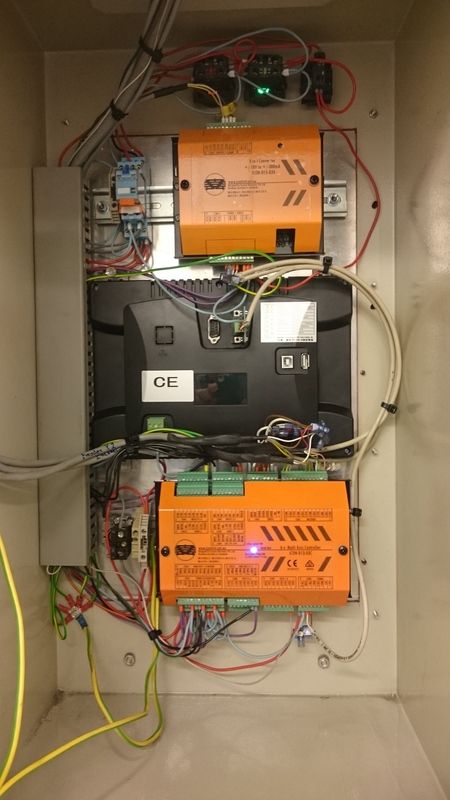

Det ser riktigt smutt ut.
Annat än den gamla orginalinstallationen i kopplingsskåpet

Smutt! det tråkiga med den där typen av knivhållare är att om man har en svanhals å vill vända den så måsta man skruva över dom på andra sidan. Men å andra sidan spelar det nog inte så stor roll för dig.

Tack
Hur skiljer sig dessa fästen mot andra? Svanhalsarna är väl anpassade till hallarna?

Själva klämniningen sitter ju inte centrerat över centrum av kniven således får du ju vända spänningen till baksidan av maskin. Skall man bocka höga u-profiler vill man gärna ha en svan åt det hållet annars får man ju skjuta in och och utgå från första bock vilket kräver att man har hundra koll på utbredning annars blir de tok.

Johan; Ok, jag är med. Undrar bara hur de andra modellerna ser ut? De jag har sett på olika verkstäder är typ denna modell och enklare med enbart skruvarna.

Den där är rätt vanlig. Det ser liknande ut bara det att det är centrerat. Nu skall ju du inte stå å byta jobb 10ggr per dag? så det spelar ju mindre roll, är ju mest att det är lämpligt att bara vända utan att bulta dit hållarna på baksidan.

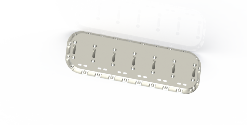

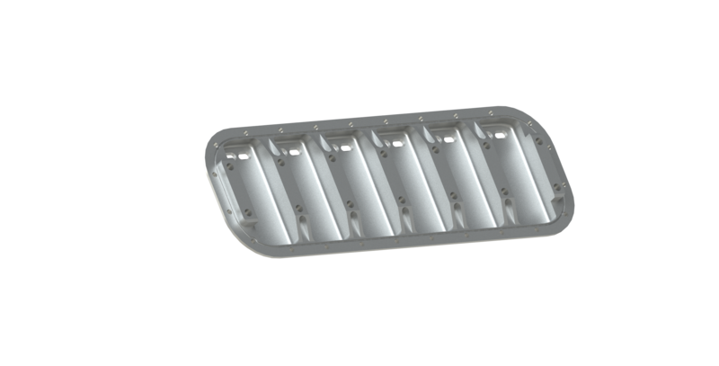

Nu har jag fått upp ett par bilder på min "bed plate"/ torrsumpstråg som jag skall tillverka till B30'n. På undesidan ska jag svetsa fast (inifrån) ett fyrkantsprofilrör där jag skall ha 2st sugsteg jämt fördelat. På vevhussidan ska jag montera "shavers", dvs. plåtar som ligger nära vevslängarna och skrapar av oljan så den hamnar vid sughålen. Ramlageröverfallen kommer fräsas av och trågytan skall slipas så allt hamnar i nivå och kan skruvas ihop. Tätningen skall ske med O-ringsnöre i spåret i "trågkanten".
Hela konstruktionen är i stål och den väger ca 14kg som den är nu, men då är det 4mm gods i botten, kanske går minska till 3mm utan problem vibrationer när jag fräser den? drygt 40kg som skall fräsas bort
