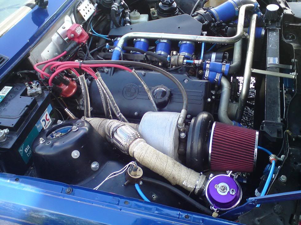

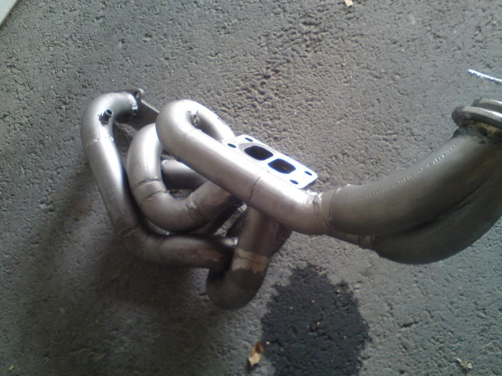

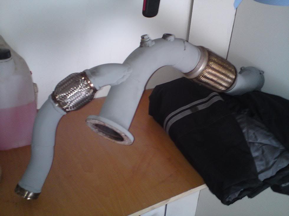

så nu har den fått sig lite ombyggt grenrör och downpipe, med wastegate in i avgasröre, skönt å slippa höra brölet må ja säga.. iordningjort för att mäta mottryck i grenröre också, så ska väl dit me nå bromsrör framöver, bara att kolla bara, för skojs skull
även fått sig en storservice nu iår när det endå höll på byggas om, lite omtätad här å där, oljevåffla med termostat till oljekylarn, lite finare olja fick även hitta ner i tråget, 76:s 20w-50..
Lite nya stift å rotor å lock, en uppsättning msd tändkablar m.m...
Gjorde om lite för topplagringarna till fjädertornen också, så man fick trycka dit ett par justerbara från e36:an, så nu kan man göra en riktigt fin inställning på framhjulen också, på tiden
övrigt som sagt så gåren ju riktigt fint nu, lite regn å rusk som satte stopp idag, samt en lite swettig oljeslang till turbon..
ryter fint vid 1.5bar som sagt.. bjuder på en bild nu när endå tråden är lyft..
