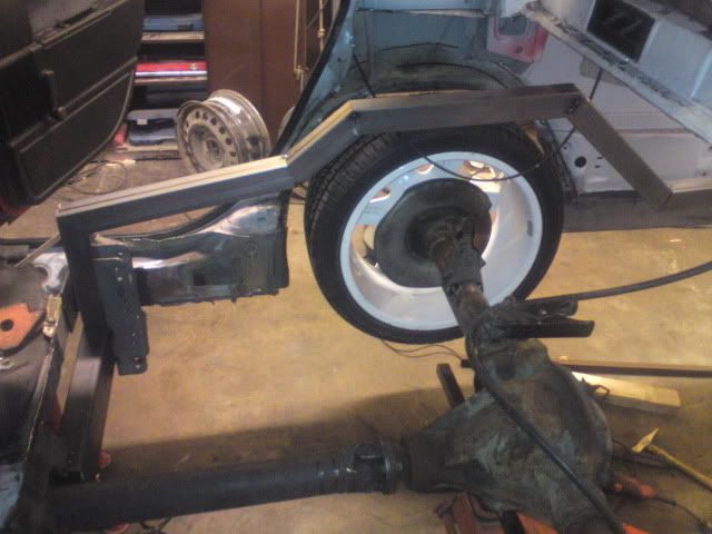

Byggde ram på vänstersidan idag.. Byggde den lite annorlunda. Vilken tror ni blir bäst?
Vänstersidan
Högersidan
Tror jag kommer köra med "högersidan", då blir det enkelt att bygga ett brett panhardstag också.

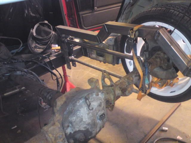

Har hänt lite mera idag.

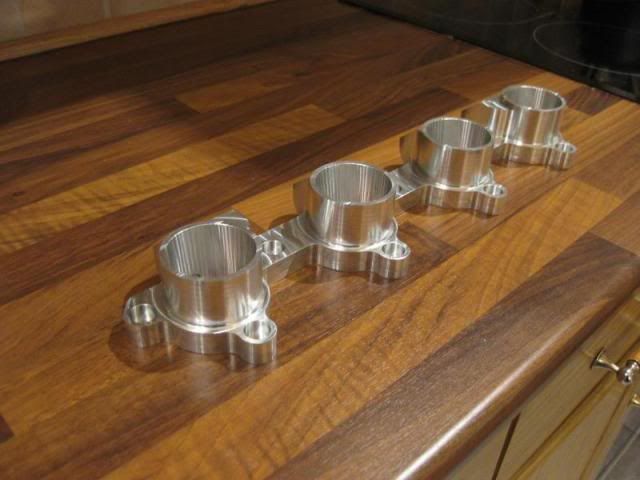

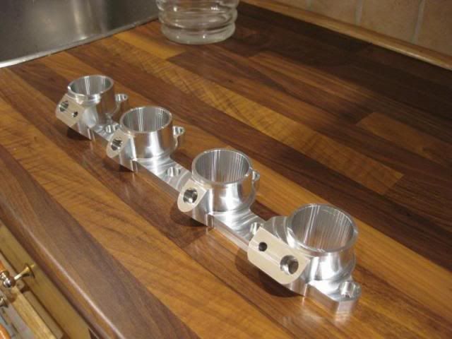

Erlandsson skrev:Några bilder på vad som händer dom få dagarna man får tid över. Detta va ingenting jag tänkte göra från början utan skyller allt helt och hållet på min garagegranne Audi_Danne.
Börjar bli tomt här.
Fått mig en billetfräst insugsfläns. Så jävla fint gjord :D
Fick mitt 4 länks kit i förra veckan, beställde s60r bromsar förut idag, väntar på mina coilovers bak. Så nog händer det grejjer alltid :D
vart köpte du insuget :hihi:

Börjat knåpa ihop ett blivande fjädertorn.

Inlägg av Jerry Lundgren »
Är det bara mitt värdelösa ögonmått, eller ligger inte den övre länkarmen väldigt nära ramen?
///Jerry Lundgren
JoBy
Inlägg: 1473
Ort: Timrå
Inlägg av JoBy »
Jerry Lundgren skrev: Är det bara mitt värdelösa ögonmått, eller ligger inte den övre länkarmen väldigt nära ramen?
///Jerry Lundgren
Tror faktiskt att det är ditt värdelösa ögonmått! :hihi:
Det ser skumt ut men efter att ha synat andra bilder tror jag att 4-linkstagen sitter innanför ramen.
Jonas Bylund
Erlandsson
Inlägg: 670
Ort: Åmål
Inlägg av Erlandsson »
Jerry Lundgren skrev:Bild
///Jerry Lundgren
Ditt ögonmått som är rätt. Dom ligger nära, men kommer aldrig fjädra ihop så mycket så stagen tar i ramen

Erlandsson
Inlägg: 670
Ort: Åmål
///Jerry Lundgren
4 länk stagen sitter under ramen

hesselgren
Inlägg: 59
Blev medlem: tis okt 17, 2006 5:34 pm
Ort: stockholm
Inlägg av hesselgren »
ursäkta om frågan är dum, men varför snedställa stötdämparen/fjädern sådär?
Hposth
Inlägg: 170
Blev medlem: tis maj 27, 2008 9:14 pm
Ort: Finnerödja
Inlägg av Hposth »
antar man snedställer de sådär för at inte få brytningar i dämparna när tex ena bakhjulet är ihopfjädrat och för att få bättre väg egenskaper vid kurvtagning ?

Inlägg av Blom »
hur långa är 4 link stagen?? ser ruskigt långa ut.
Annars kalas :thumbright:
Erlandsson
Inlägg: 670
Ort: Åmål
Blom skrev:hur långa är 4 link stagen?? ser ruskigt långa ut.
c-c måttet är 68cm på undre staget, övre staget är något kortare.
