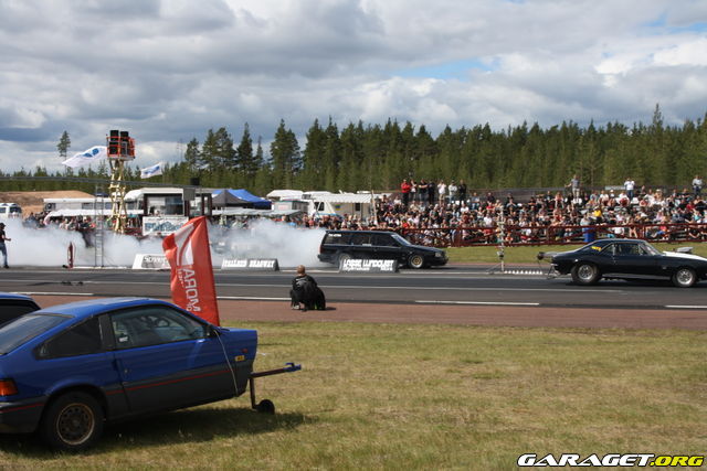

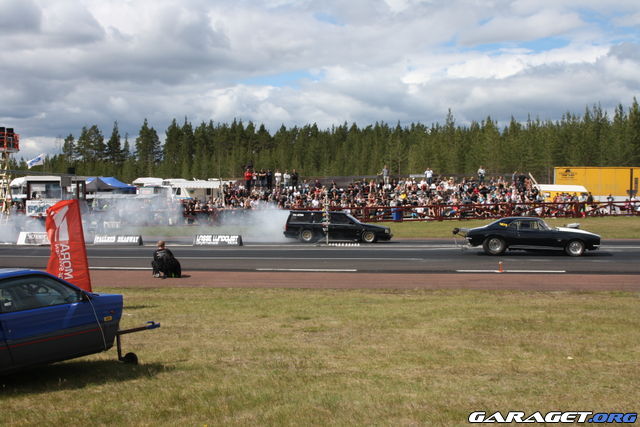

Kan bjuda på lite bilder från dom två race som varit, kjula å Orsa då. Har nån några fler bilder/filmer är det bara att fylla på!
Kjula:
Lite dumpventils-mek på kjula. Blom å Larc va å hälsa på!
Väldigt många som va intresserade av bilen!
Orsa:
Farsan va med upp, Kul!
Två bilder till från Kjula! Brorsan stog på knä snett bakom min bil, å såg luft under bägge framhjulen, fränt!
