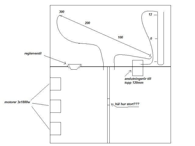

nu ska jag börja på med att bygga en egen flödesbänk. mest för att kunna mäta bättre /sämre och få hyffsad uppfattning om flödet. har införskaffat de mesta idag bla 3st 2000w dammsugare.
ska försöka uppdatera under byggets gång så om nån har något att invända så hinner jag göra om innan det är för sent.
en liten bild på byggsatsen
och en bild på hur jag tänkt mig

Jonny Karlberg
Inlägg: 1255
Ort: Lycksele
Inlägg av Jonny Karlberg »
Trevligt.
Ska bli skoj att se hur du bygger den :)
Jag och Evert har grubblat lite på att bygga en just för att få veta om det blir bättre eller sämre då man portar.
Men det lades på Is då det inte finns tid till sånt när man ska bygga sig en bil med. :? 8)

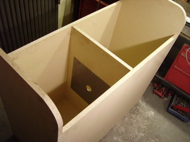

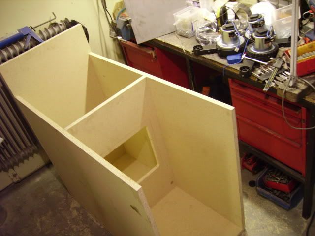

här är jag nu, det stora hålet ska täckas av en 3mm plåt med stryphålet som jag ej vet storleken på än.

dedär ska bli kul att se, men som sagt hojta till om du kommer på att nån av bitarna håller tveksamt mått, isf kan vi kapa till en ny.. :thumbright:

hålet blev 51,5mm. hvudsaken nu är att få skalan att röra sig. och så får man utveckla det där vidare sen, och ta upp en servicelucka i sidan där man kommer åt att byta platta.

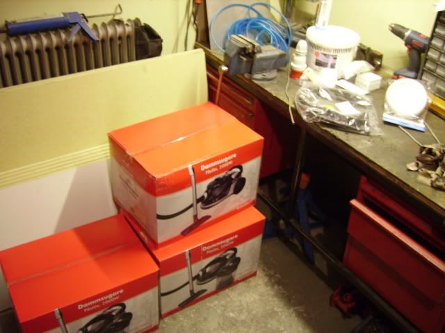

Men inte menar du att du köpte 3 nya sugare för motorerna?
Martin H
Inlägg: 2304
Ort: lit/jämtland
Inlägg av Martin H »
jo jag köpte nya :D halva priset på jula :wink:
nu är det målning instalation av mätutrstning och eldragning kvar.

Inte fegt att köpa nya sugare för att slakta till bänken :hihi:

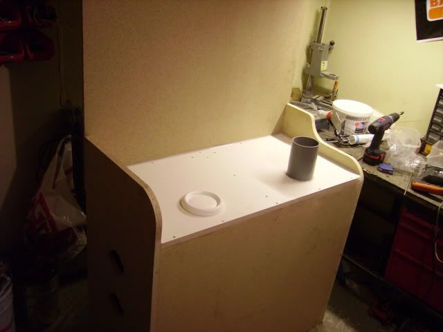

tackar! jag är en sån som kan vela i år på att köpa eller göra något så för att få det gjort så måste det ske i inpuls och då ska det helst ske på en minut :lol: därför vart det nya motorer. idag har jag målat och fixat delarna till manometrarna, kommer väl bilder imorrn.
