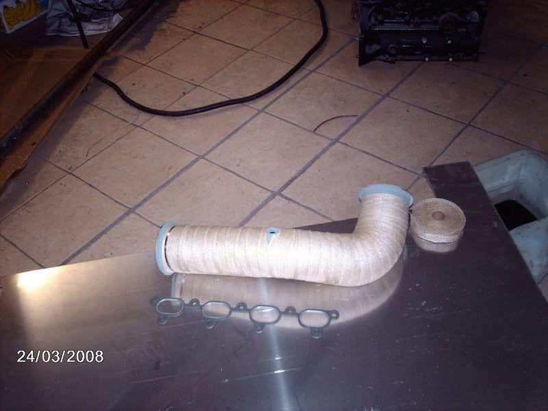

Downpipen färdigbyggd, nu blev det en skarv också, så det blir lite lättare att dela på bitarna.. och att få upp i bänk :wink:
Downpipen har fått kläder :hihi:

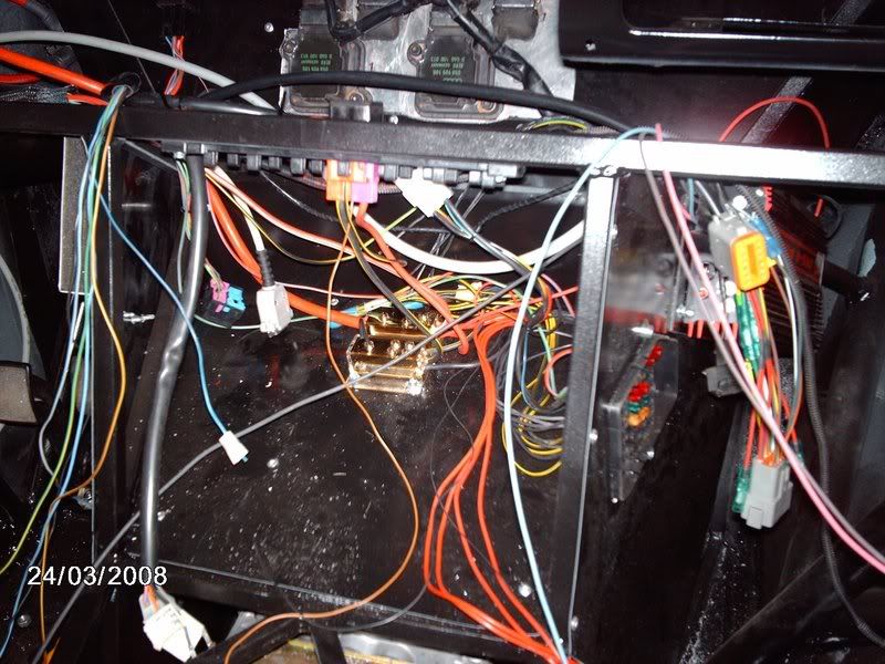

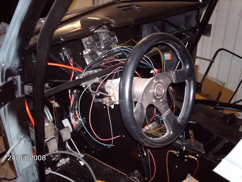

Håller på med elsystem.
Ser inte speciellt kul ut nu :roll:

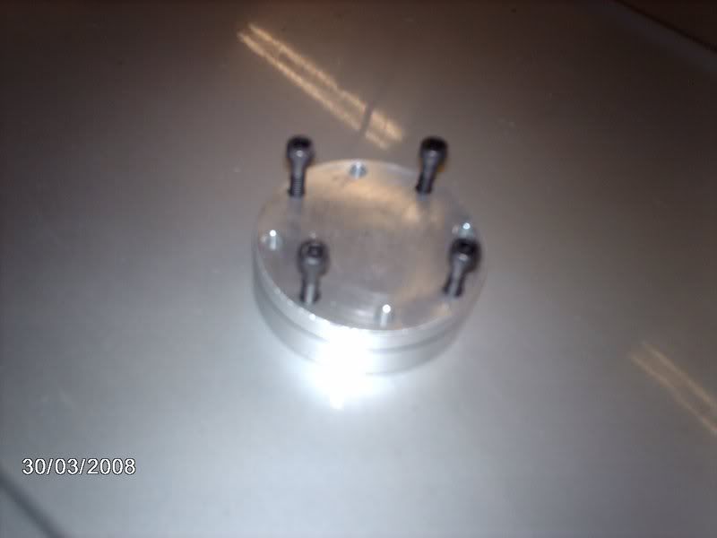

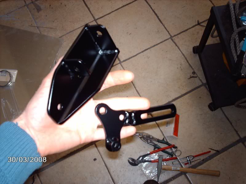

Fästen till generator

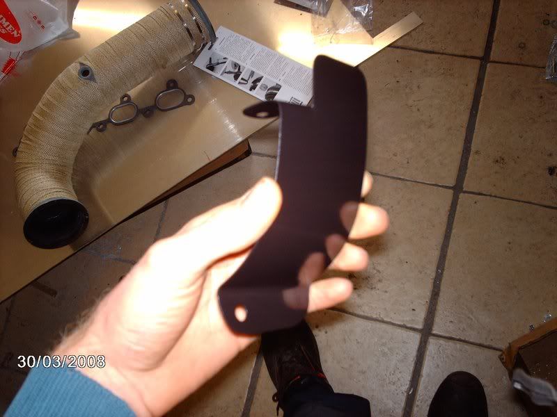

Värmeskydd till kamremmen

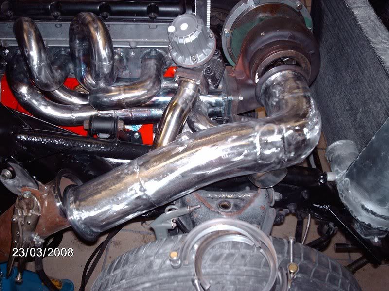

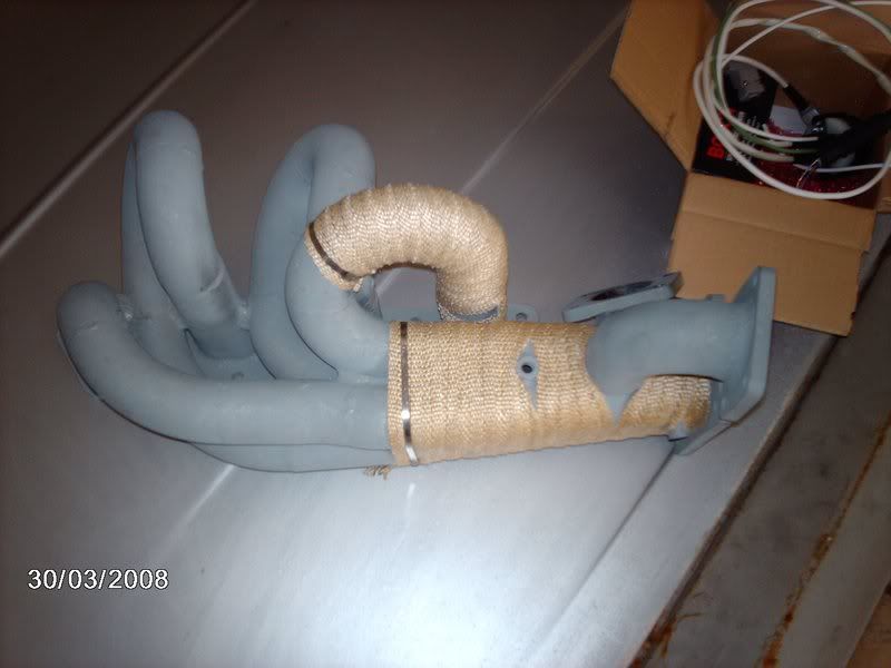

Börjat linda grenröret, men bandaget tog slut.
Mycket nipplar och annat skit ivägen..
Har 5 uttag för avgastemp och ett för mottryck.

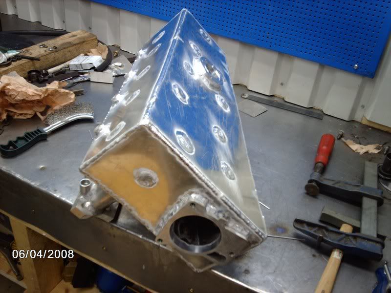

Ska bli sprängskydd till insuget.

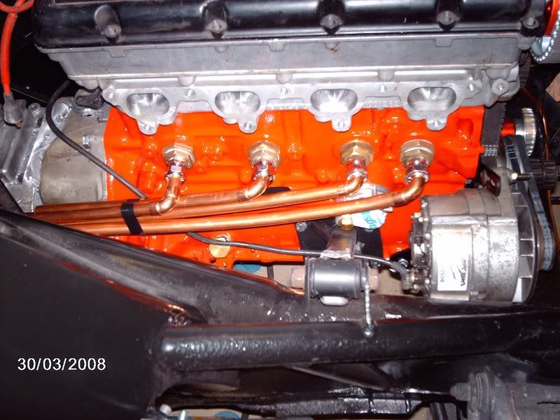

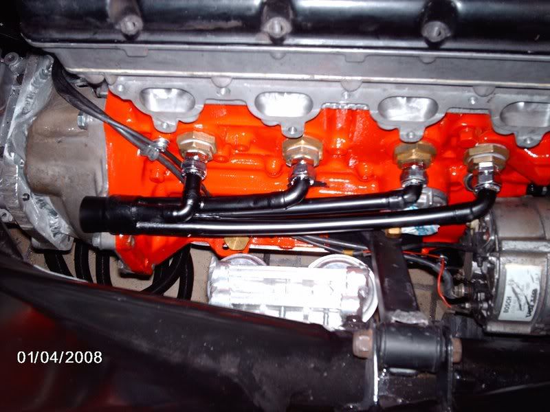

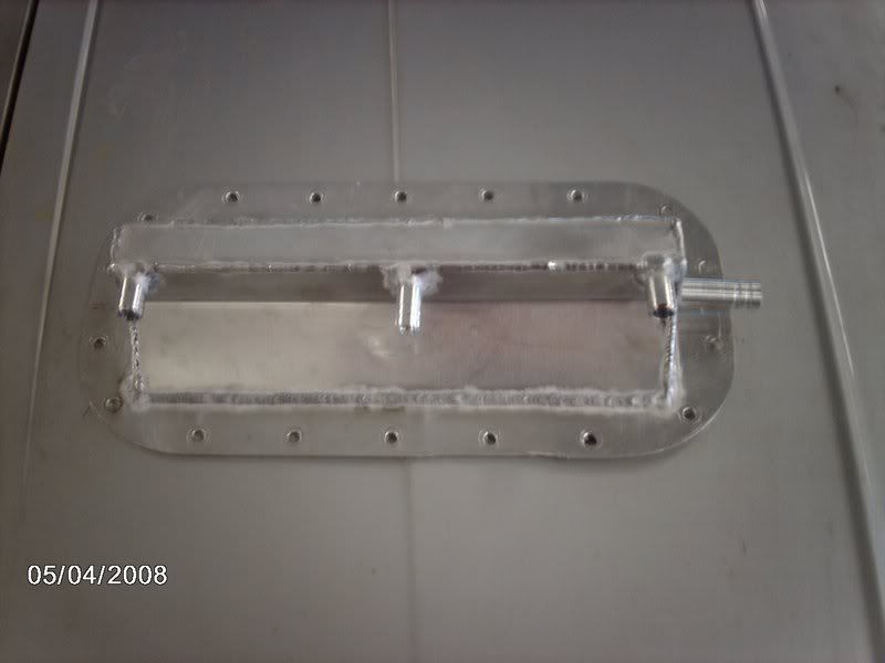

Börjat med vattentör.
Tänkte dra ett grovt rör med 4 avstickare, men det fick inte plats..

Så du trycker in vattnet där då genom rören? Det gå undan nu.. :)
Japp, där vattnet ska in.
Du vet hur det är, ibland kan man jobba en hel helg utan att det märks, ibland ser det ut att hända massor på en kväll :wink:
Kylrör klart.

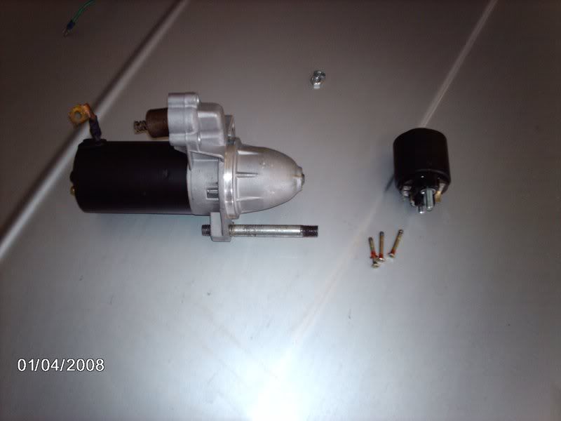

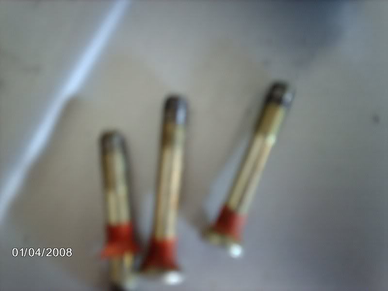

Jag märkte att solenoiden på min nya startmotor satt löst..
Bort med skiten igen så man kan dra åt, men de satt ju..
Skurna gängor på alla 3 skruvarna :doh:
Inte utan att man får rätt mycket kina vibbar..
Men det står ju iaf. bosch på den :?
Gänga upp hålen i solenoiden och dit med nya skruvar så blev det :thumbright:

var väl en bytesstart, altlså fabriksrenoverad.
tycker anlsutningen till kolen ser lite smutsig ut oxå?
Det är inte lämnat någon bytesstomme iaf.
Det är nog bara bilden som ljuger lite, (ang. ansl.) grejerna ser nya ut i verkligheten.

Grenröret klart förrutom att det ska lindas färdigt, och jag måste skaffa nipplar till avgastempsensor, har gängade hylsor i röret 1/8"rörgäng.

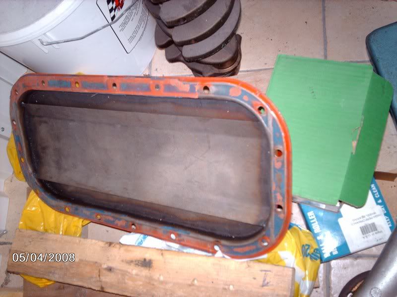

Tråget klart.
Det blir lite anslutningar innan allt är klart..
På ett annat tråg jag hade har de gjort så här:
Tycker det känns lite fel med ett dike för oljan under veven?
Jag gjorde så här istället:

Smart lösning på tråget, det är ju så det borde se ut annars missar man ju halva poängen med torrsump..

Vad är det för coating på grenröret? Och vem gör det/var köper man det?
Ang mottrycket, vad har man för givare till att mäta det?
Tackar, det är ingen coating på grenröret, bara zinkgrund.
Till mottrycket kan man köra med lite vad som helst för mekanisk tryckmätare.
Det blir väl antingen en laddtrycksmätare eller en "industri" mätare.

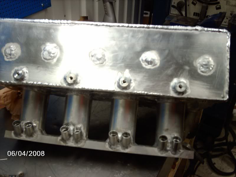

Skulle gjort klart fuelrailen igår, men det sket sig pga. materialbrist.
Men jag lyckades ändå komma fram till hur jag ska skruva fast den, så jag kunde göra fästen och bygga ihop insuget färdigt.
Ovansida med fästen till fuelrail.
Framsida med sprängskydd.
