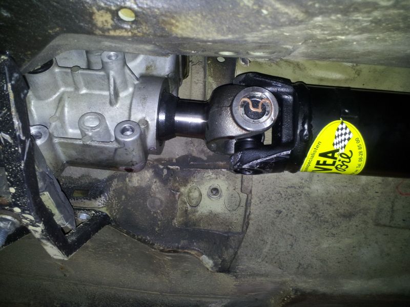

Har fått hem min sveakardan och konstaterat att "genomföringen" i bakvagnsbalken måste göras större !
får in knuten men går inte att snurra på !

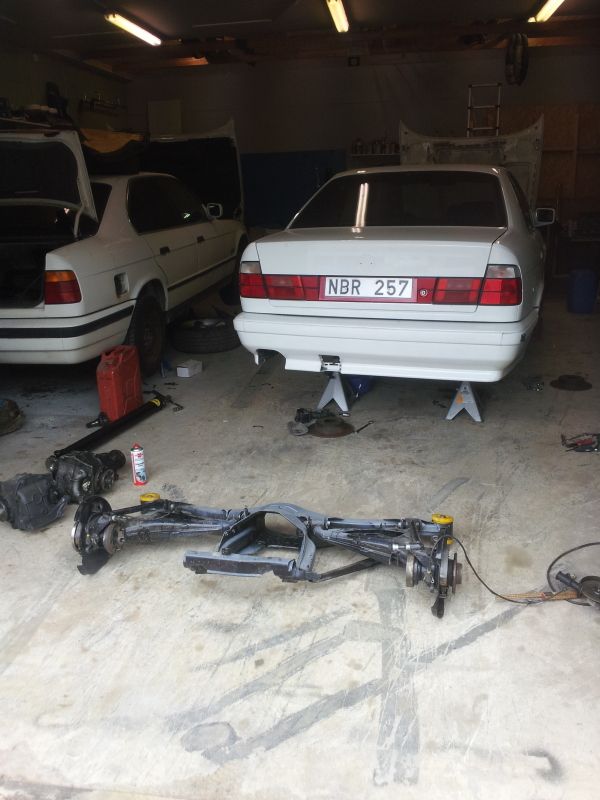

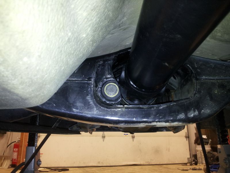

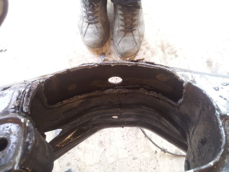

Började med att riva ner hela bakvagnen för att göra genomföringen för kardanen större.

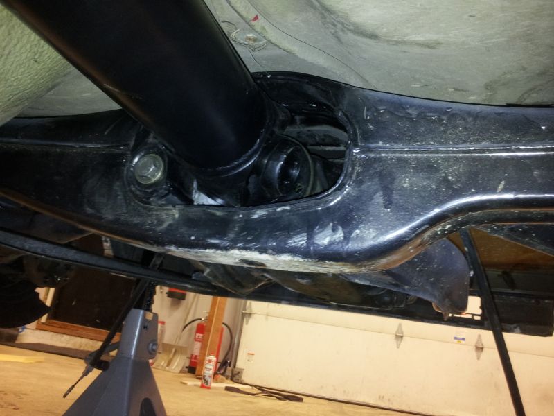

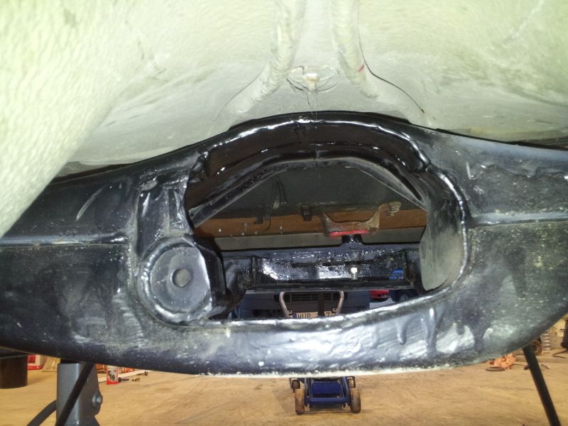

Startade plasman och skar bort lite plåt i överkant och rondell/tigersåg för att snedda av stålbussningen till diff fästet.
På med lite ny plåt och färg så vart det hur bra som helst
Sådärja, nu får det plats hur bra som helst!
Vet inte om jag räknat lite fel när jag måttat kardanen då jag tyckte yoken kom lite långt ut, som jag har förstått så vill man ha den utdragen ca 20mm, nu är den nästan 30mm :/ men det är mycket kvar inne i lådan så det borde inte vara nån fara känns det som?

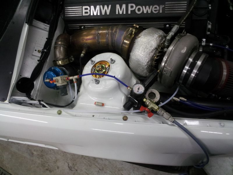

Har joxat lite med Wg:n då laddtrycket har velat variera lite , Har mixtrat med fjädrar hit och dit och har nu fått till så jag har 1.1bar stabilt i grundtryck iaf
Hann inte testa nå destomer med mottryck på , så justerade lite på känn i garaget med kompressorn och tryckregulator
Har inte provkört än, men borde vara kring 1.6bar nu iaf
Provtryckte turbosystemet och hittade ganska kraftigt läckage från insugs "plenumet" och att ena kolven i dumpen kärvade så den i princip låg öppen så fort det började bygga tryck!
