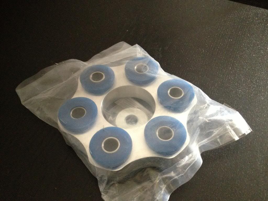

Det visade sig att även hardy skivan var dålig. Var rätt kraftiga sprickor i den.
Så det blev att handla en så här på jmb optimering. Nu ska det hålla.
Blir att bygga nytt fäste för stödlagret imorgon. Hade 140 original nu, blir att fixa dit ett från 940 med m90.

Förmodligen ligger felet helt i att hardyn kroknat, börjar den kasta minsta blir det jobbigt för stödlagret.
