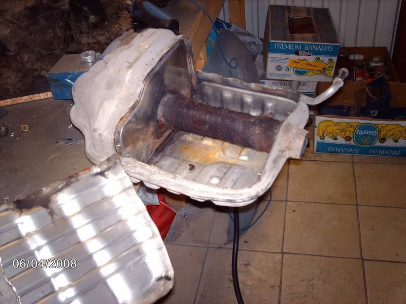

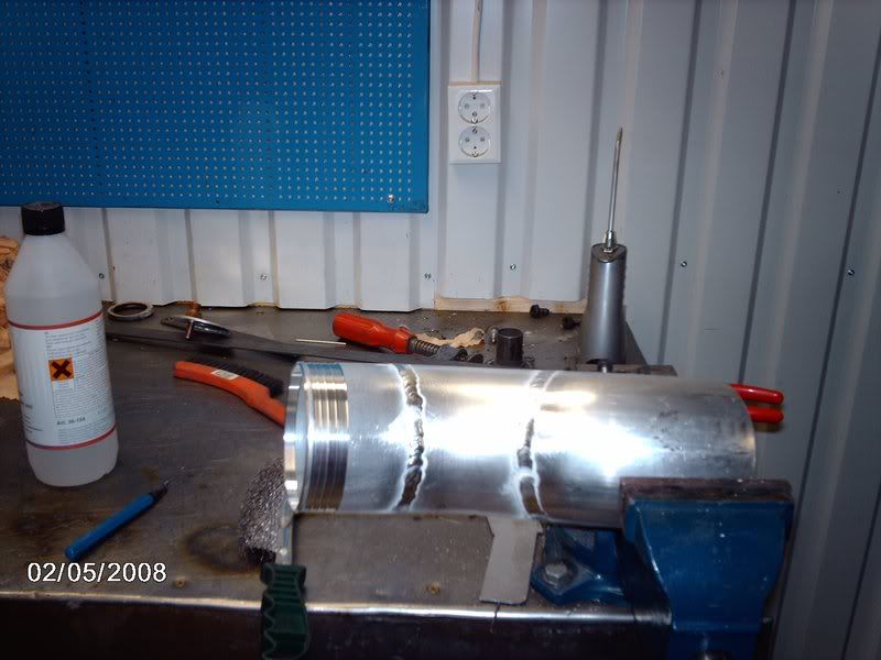

Slaktat 2 ljuddämpare.
Den här vadden var det i dem..
Gissa om det var packat :D

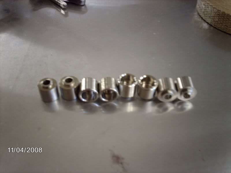

Svarvat lite hylsor till spridarna i rostfritt.

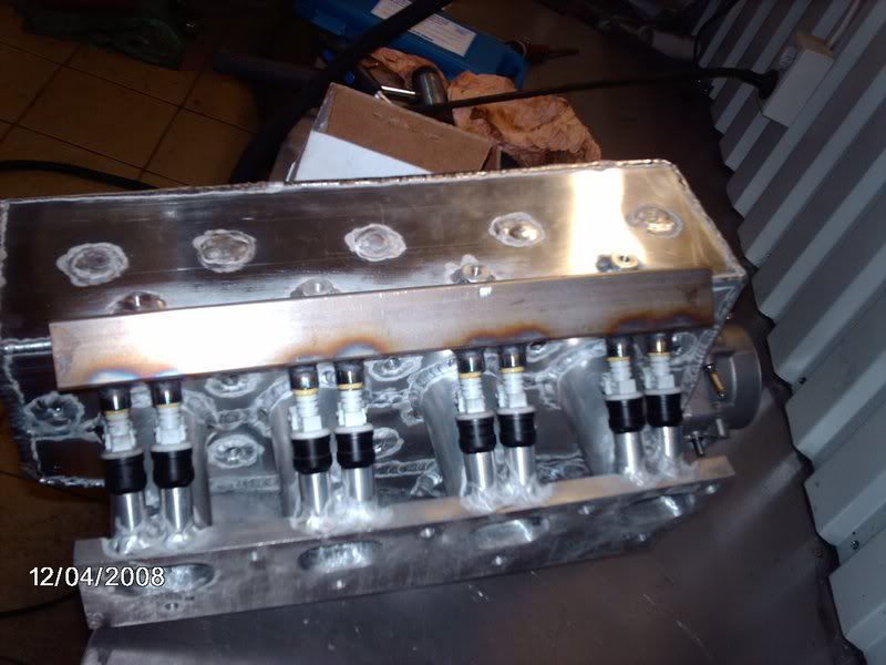

Och byggde fuelrail.
Synd bara att den inte passar :doh:

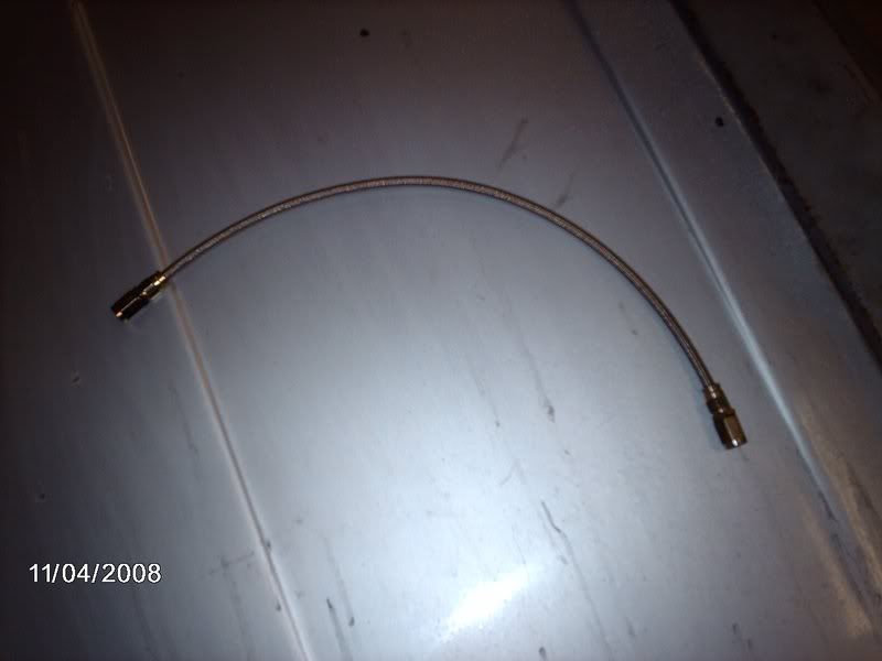

Gjort de sista bromsslangarna och satt ihop bromssystemet färdigt.

Varför passar den inte? Ser inget synligt fel.. :roll:
Nä, det syns inte riktigt på bilden, men den tar emot plemiumet när man ska montera..
Det såg ut att funka med lösa delar, men inte när det kom ihop :roll:
Bara börja om..

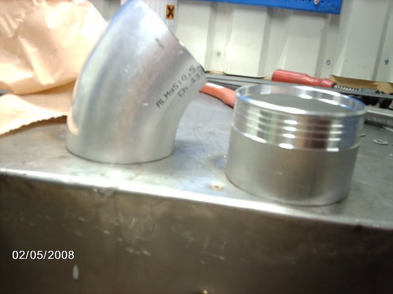

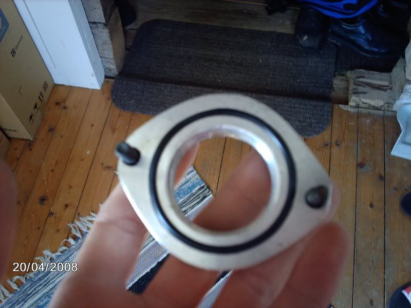

Ett "termostathus" men utan termostat då..
Lite vattenrör, 1mm alu :thumbright:

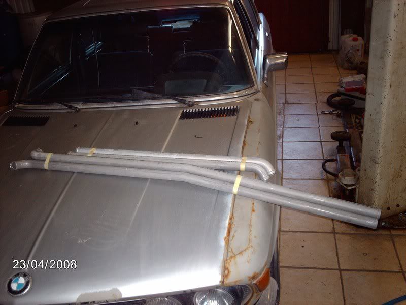

Något på g..
