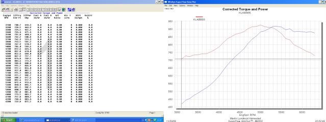

Vid 1 bar ladd sprang mottrycket förbi först vid 6000rpm. Vid 6400rpm så var mottrycket 1.2bar, så det var inte så farligt då. Lämnade 860hk och 1150nm på 1bar.
Går ju säkert att varva 7000 utan att den somnar av så Klabbe slår huvudet i ratten, om han mot förmodan missar att läga i kaninväxeln
Denna korven är vid 1.4bar. 917hk 1270nm.
Bilden blev tydligen inte större o tydligare ikväll
ursäkta.
SuperFlow Motorbromsning.
