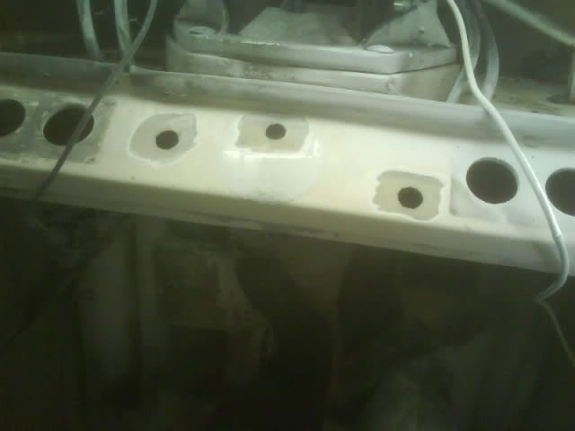

Ytterliggare hål i båten, suck :doh: . Genom dessa gick slangar för vattenintag samt utsläpp. Här är det slipat innan plastning som åxå är gjort i dagsläget:
sleeper pv

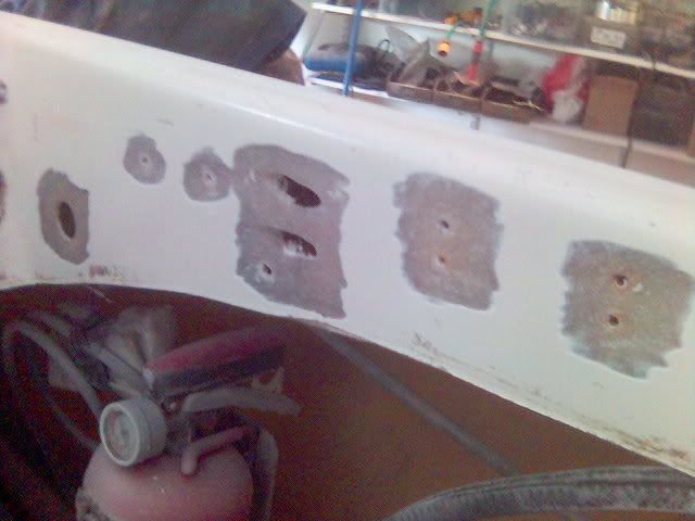

Der är juh SÅÅÅÅ kul att slipa och plasta så jag fortsätter med det ett tag till. Här äre insidan på sargen runt sittbrunnen som får en massa hål igenlagda:
//Freddan.
Inlägg: 21725
se bara till att du har bra ventilation och mask, helst ska man hålla till utomhus, det är kraftiga kemikalier i plasten.
