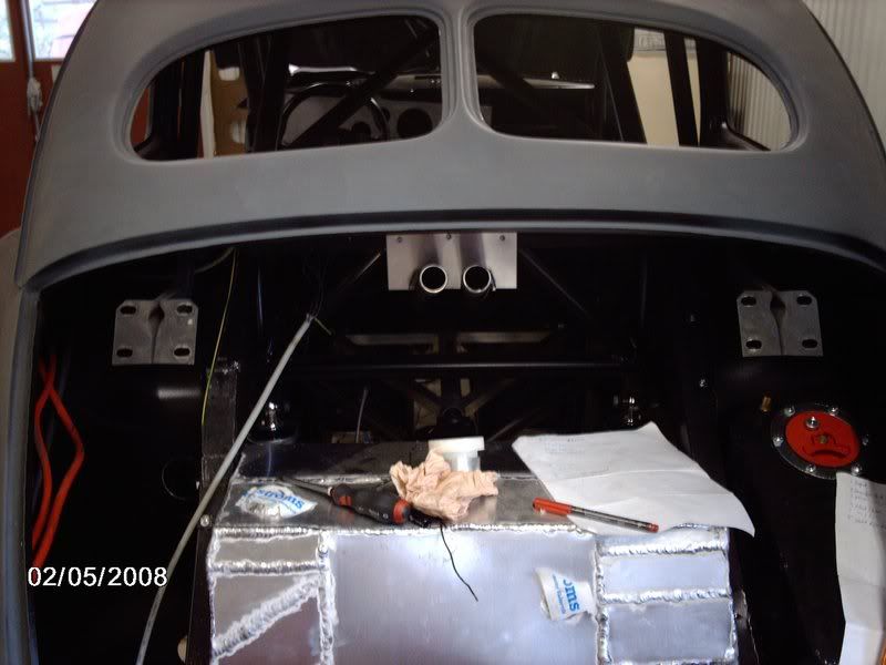

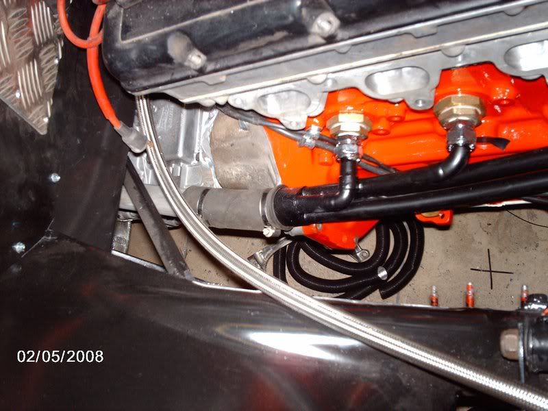

Så här ser det ut med vattenrören i bilen:
Sista biten till kylare och pump och till toppen är inte gjort ännu.

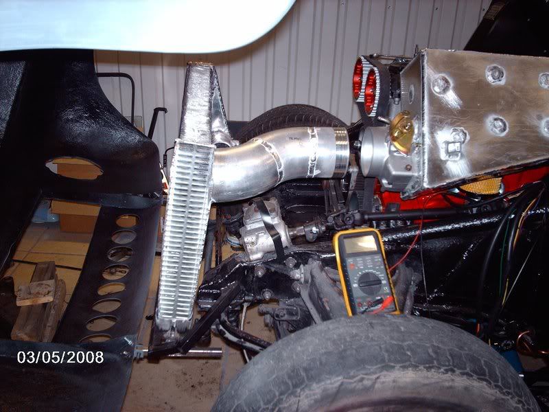

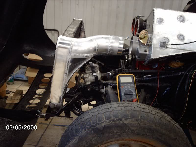

Intercooler nästan klar, bara en plåt längst ut kvar.
Men då bestämmer jag mig för att det inte duger och gör om
Heavy metal bmw:n
Finns väl inte så mycket mer att visa, har pysslat lite med oljepumpsfäste och sådant.
Men så här ser intercoolern ut nu iaf. och nu är jag nöjd

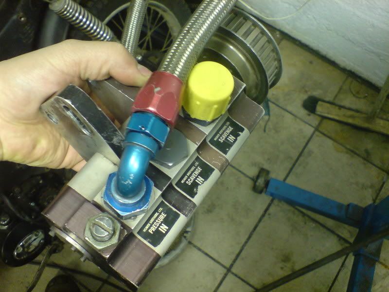

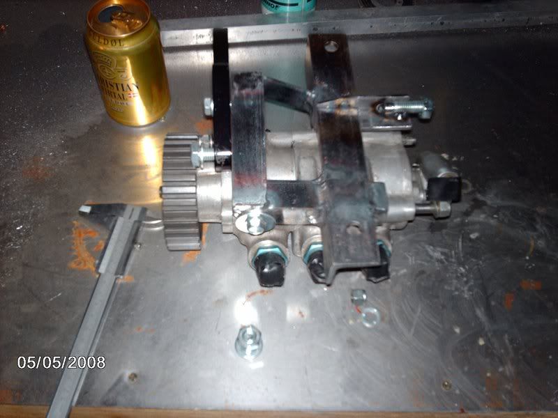

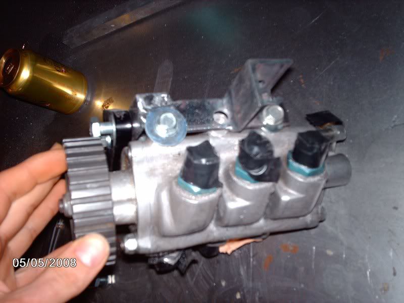

vad har du för fäste på din torrsumps pump?
Har ritat ett justerbart fäste som sitter längst fram på insugningssidan på motorn.
Har du en bild på din pump.
Ifall du vill ha det lite lättare
Jag har byggt ett fäste i hyfsat smidiga vinkeljärn, sitter på insugssidan.
Ska fixa lite bilder
Heavy metal bmw:n
Tjernell, hoppas det inte är allt för långt borta..
Men det är mycket slangar och förskruvningar och grejer innan dess

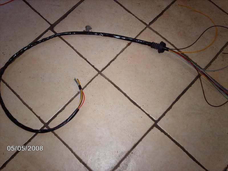

En liten bild på när jag pysslar lite elsystem.
Inte så mycket att visa egentligen, men vill väl mest visa att det händer något

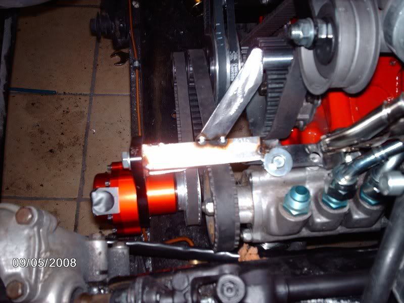

Bilder på torrsumpspump och fäste till Tommy.
Som man ser på bilderna finns det 3 fästskruvar upptill på pumpen.
sedan har man 3 pinnbultar genom hela pumpen som håller ihop de olika stegen.
Jag har nu gjort ett par justeerbara stag som man sätter i 2 av de pinnbultarna, men de är inte med på bilderna.
Verkar ditt fäste kunna passa tror du?

nja det fästet som jag ritat är inte riktigt lika.
jag skall se om jag har en bild på min pump.....
Någon som har sin hand ivägen tyvärr.
Men två fästöglor är det med en justerskruv i det tredje hålet.
Vet inte om det är någon standard på torrsumps fäste på amerikanska marknaden, men troligen inte.
Annars kan man plocka delar åt alla håll och det verkar passa vad man än bygger på en v8.

Tar du in ett eller flera steg i tråget så som du byggt?
Jag funderar på att ta två steg i tråget, ett fram och ett bak.

Nej, det är väl så att alla har sina egna infästningar.
Jag tror att mitt fäste börjar bli ganska bra nu, så det är nog lugnt.
Jag har 2 sugsteg, tar båda i tråget.
En fram en bak.

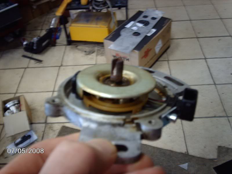

Modifierad fördelare till kamlägesgivare.

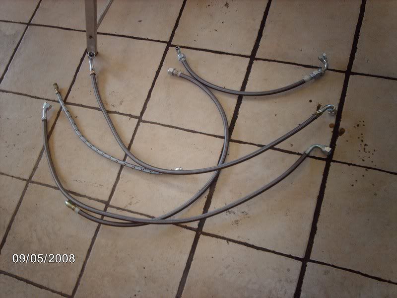

Lite slangar till olja och bränsle.
Förstås fick jag inte plats med ena slangen på bränskepumpen, utan fick ställa mig och bygga om hela skiten

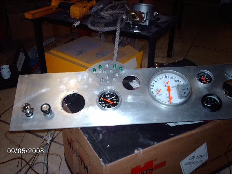

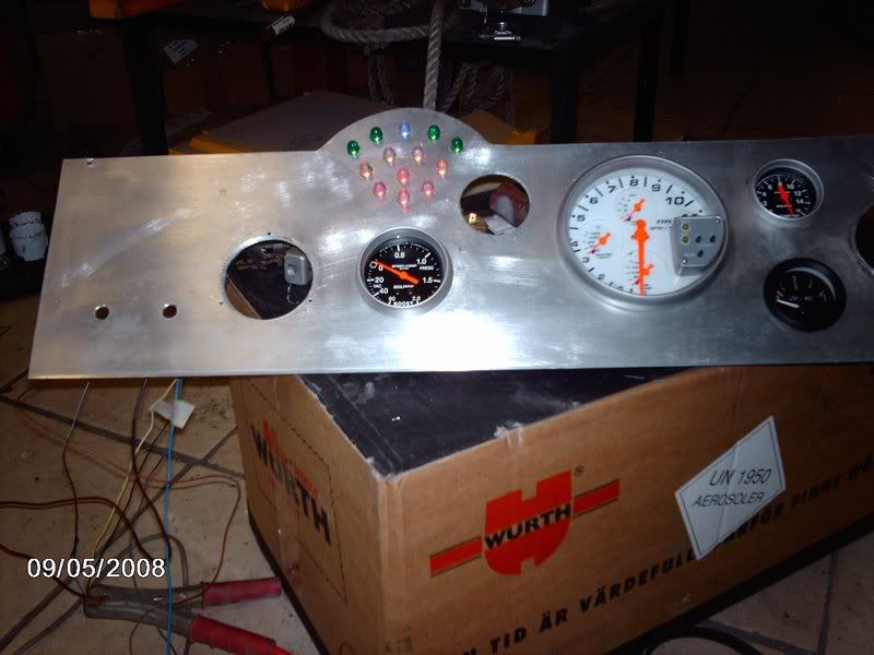

Instrumentpanel med tända och släckta varningslampor.

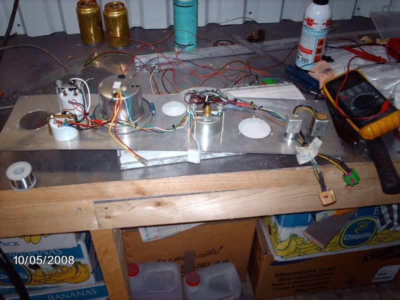

Baksidan.
Försöker göra det smidigt med kontaktstycken som inte går att förväxla, men det skiter sig endå när det ska vara slangar och bråte till mätarna etc.

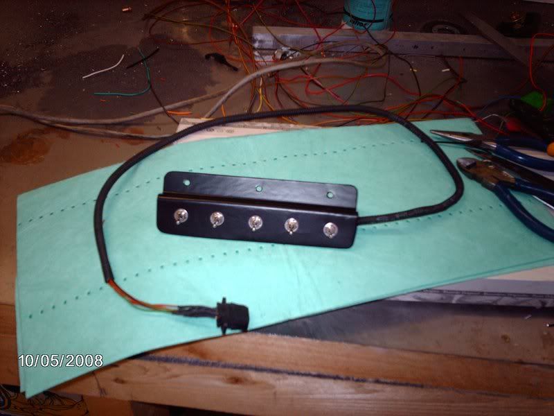

En liten brytarpanel till mittkonsolen med det viktigaste
Baksidan.
