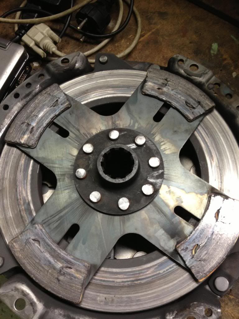

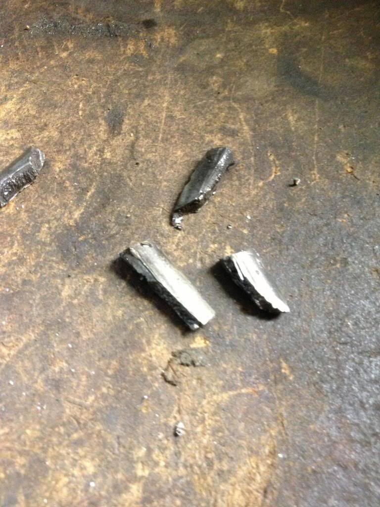

Rev ner lådan innan idag. Rensade drev på 3ans växel. Men känns som att lådan inte ska rasa när man ligger på hjulspinn, borde väll ha rasat vid missad växel eller när det greppar ordentligt.
Tog väck kopplingen med. Lamellen var hel slut. Troligtvis efter malmö förra helgen då den slirade lite vid ena starten.

Detta ramlade ur lådan när jag tömde den på olja.
Lamellen

Plockade isär lådan innan i veckan. Det var båda dreven på 3an som gått allt annat såg fint ut.
Nån som har nån teori för den rasad, eller har det helt enkelt blivit för mycket vrid för den (550hk/640nm)?.

Re: Volvo 142-73 B230 16v turbo *Slutkört för denna säsong*
Det är oftast hugg och slag som dödar saker i transmissionen. Ett hjulspinn med bara en liten tendens till hjulhopp är betydligt mer påfrestande för drivlinan än att du har maxgrepp med en jämn belastning. Lite förenklat kan man säga att det är betydligt svårare att vrida av nå't i drivlinan än att slå av det.

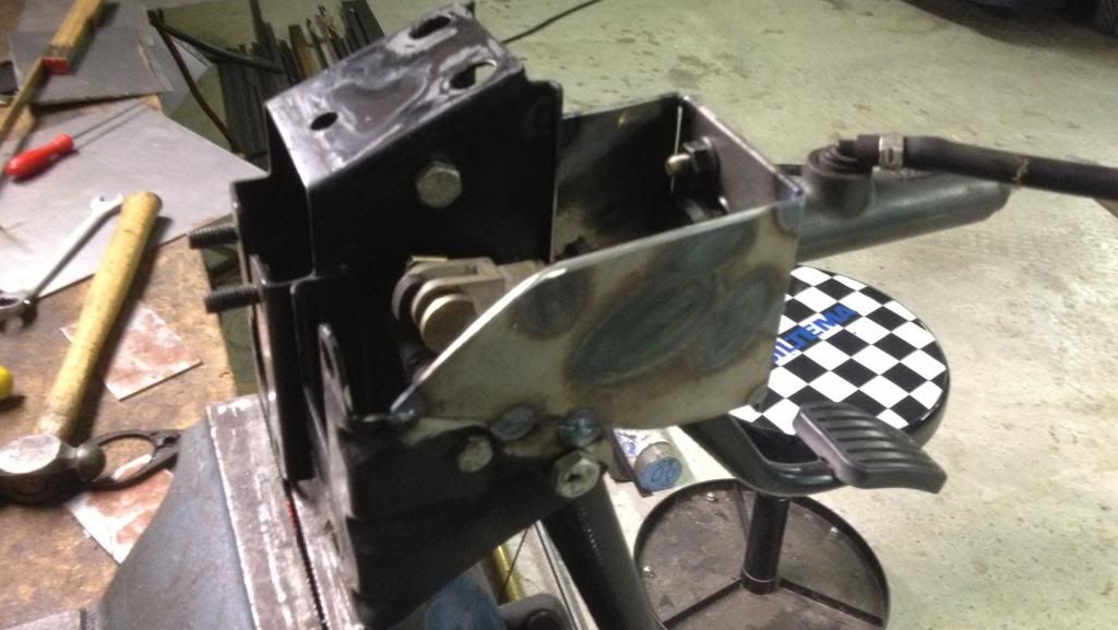

Har inte hänt så jätte mkt med bilen på sistone.
Men har byggt om pedalstället för hydraulisk koppling.
Så nu letar jag efter en ny låda- Nån som har något tips?
bmw zf kör ju många med och det värkar hålla bra.
Tänkte för att ha kopplingscylindern på torpeden men la ner det rätt snabbt då det ej finns plats för det när jag har flyttat bak bromsservot en bit.
Det är helsvetsat nu med men fick ej nån bild på det.

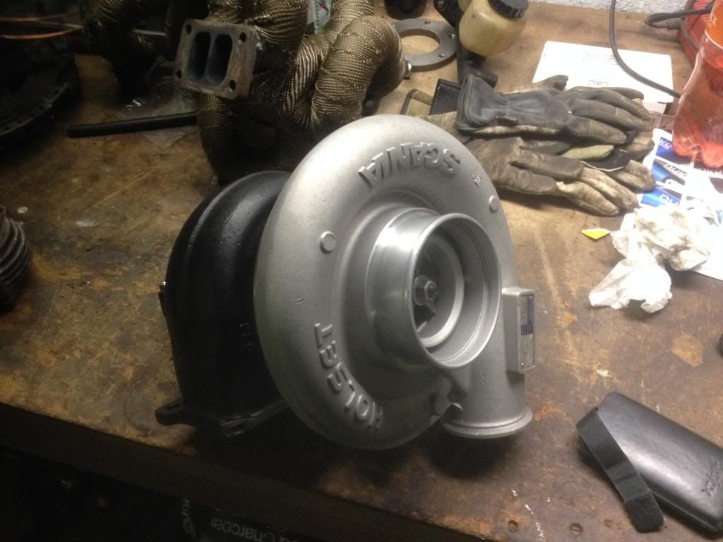

Har stått stilla lite med bygget ett tag nu. Har inte fixat någon lådan ännu men har haft lite kontakt med bakaxeldelar så det kommer hända grejer snart.
Innan så var det tänkt att inte göra något med motorn i vintern för jag tyckte att den effekten räckte.
Men som alla andra så vänjer man sig snabbt med effekten så det blir lite ombyggnad nu i vinter.
Blir nu en Holset hx52 64in/70ut avgashus 16 samt bosch 2000cc spridare så man får se vad effekten kommer hamna på.
Min gamla turbo och spridare är sålda.

Re: Volvo 142-73 B230 16v turbo *Sörre turbo nu*
Vad va det för koppling?
Den där turbon kommer nog bli jävligt perfekt på den motorn. Jag ska köra en likadan på min BMW 535a får se hur den svarar på 3,5l sexa
618 tryckplatta och kep 4puck lamell. Men har nog kört på fel inspänningstryck därför den ser ut som den gör. Har kört med helt plant svänghjul, men tryckplattan ska egentligen vara nersänkt ca 1mm
Ja det funkade kalas för mig jag hade ju bara 400whp och 611wnm och körde 9-26-15 hoosier och den hade aldrig tendens till att slira
Om jag stog i dina skor skulle jag köra 765a så kan du ösa på ladd som fan
typ ladda en 2bar iaf
