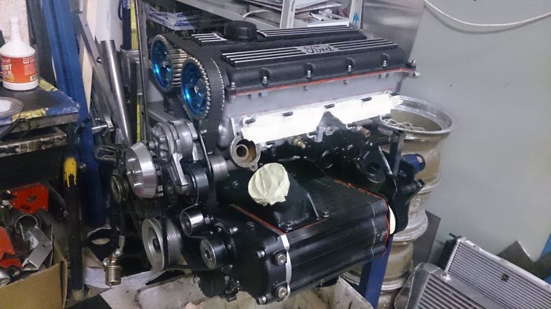

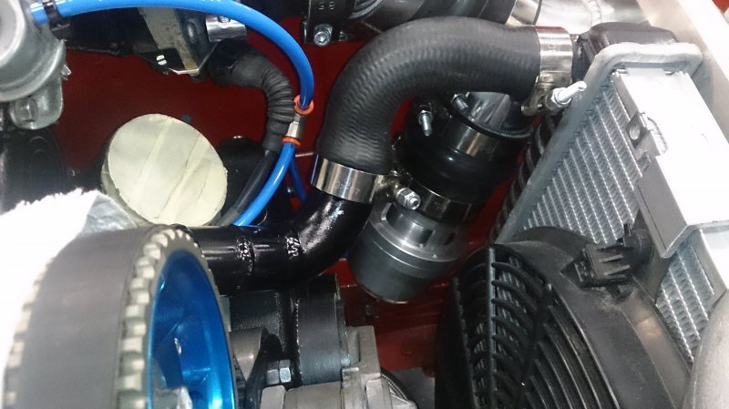

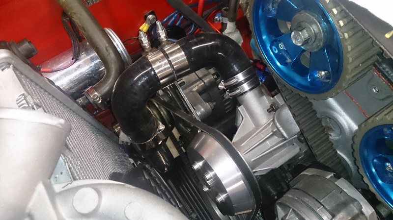

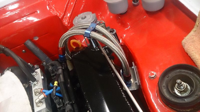

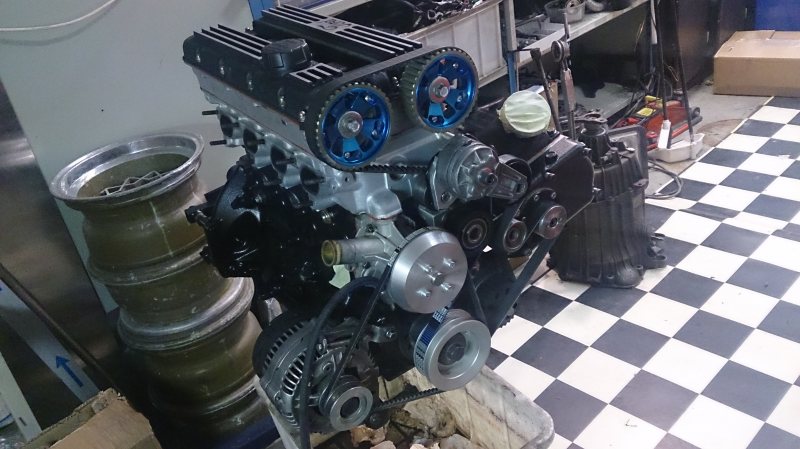

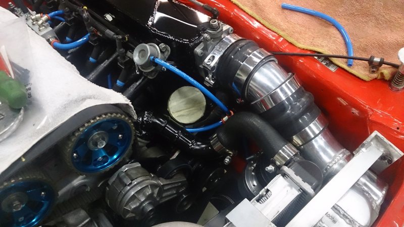

Jajamensan!! Vevhusvent och allt får precis plats. :-D

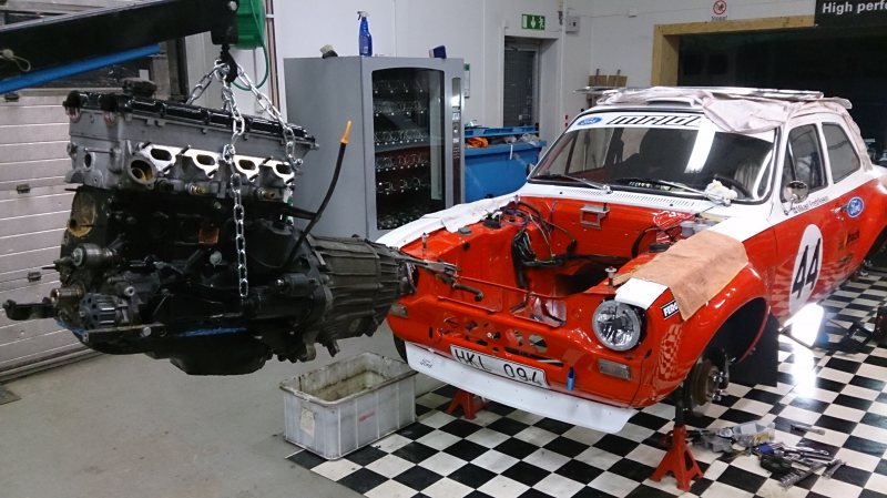

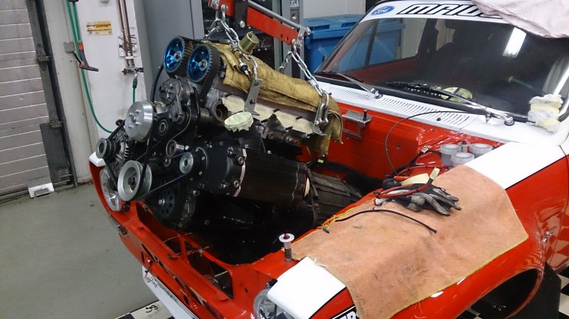

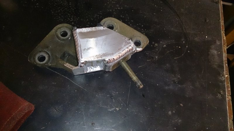

En liten uppdatering.
Mockup motorn är nerpackad.
Har moddat växellådsbalken och växellådsfästet med ny kudde.
Ny stödlager upphängning. Allt för att förbättra kardanvinkeln någon grad.
"gamm" motorn är nu också urlyft, då nästan allt ska återanvändas till NYmotorn.

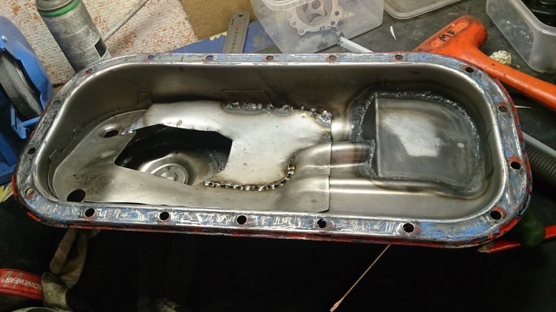

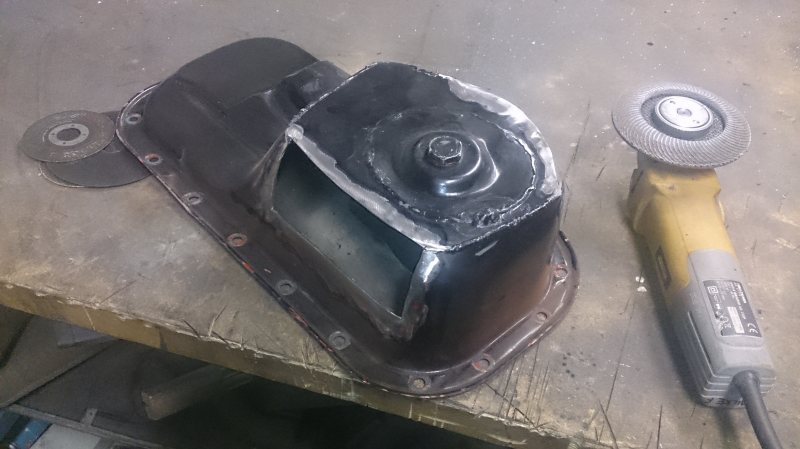

En liten uppdatering:

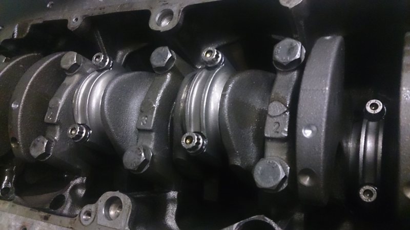

Hela vevpartiet som remskivor, vevaxel, svänghjul och tryckplatta har fått sig en översyn och ballansering hos GL-racing (Gunnar Lundström "volvo professorn"). Var väl ingen katastrof men de låg klart utom tollerans. Allt separat ballanserades samt godkänt för 8000rpm. Toppen!
LG-speedway h profil stakar.

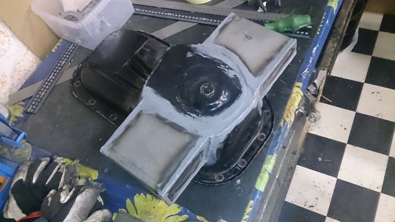

Lite bättre skvalpplåt i sumpen.
Volymen var även den för liten <3liter så jag la till 0,75lit per sida. Är även lackat samt monterat på motorn.
Nymotorn har även fått alla lager nya (även om de gamla var fina)
Alla packningar och packboxar nya.
Kammarna har fått en översyn med en mer exakt inställning- dock fortfarande volvo GLT original.

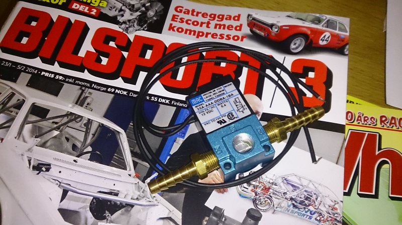

Fick även tag på en laddtrycksventil till rätt kurs av MATTIAS SANDGREN!

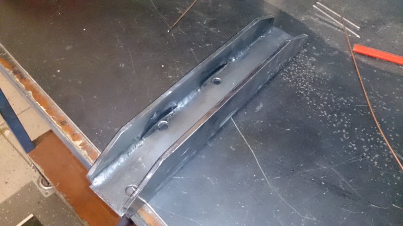

Tjena! Ser snyggt ut! Vad har du lagt på svetsskarvarna, spackel? Svårt att få det tätt? Med en MIG/MAG är det ganska omöjligt.
Har funderat på om det inte borde funka bra att gaslöda igen det dock nu när man precis fixat lödlicens.

larsat skrev:Tjena! Ser snyggt ut! Vad har du lagt på svetsskarvarna, spackel? Svårt att få det tätt? Med en MIG/MAG är det ganska omöjligt.
Precis! Helt omöjligt faktiskt att få tätt då Volvo trågen är gjorda av dubbelplåt med olja emellan. Direkt man nuddar med miggen eller tiggen exploderar plåten med en 3-4cm långt eldstrut rakt ut tills oljan brunnit bort, sen tar det bara någon cm till nästa eldkaskad... Sämsta skit som finns. Jag hade enorma problem förra året med detta tråg, så jag ides inte chansa denna gång utan målade med JB-weld på alla nya svetsar innan jag lackade allt svart.

Ok, vi använde nå spackel, tror det var plastic padding metallspackel utvändigt, det funkade bra, kunde droppa nån droppe i veckan eller så efter det.
Men då var det heller inte så seriöst utan påsmetat o inte ens lackat. Var länge sen, då kunde man heller inte ens svetsa så bra hehe
