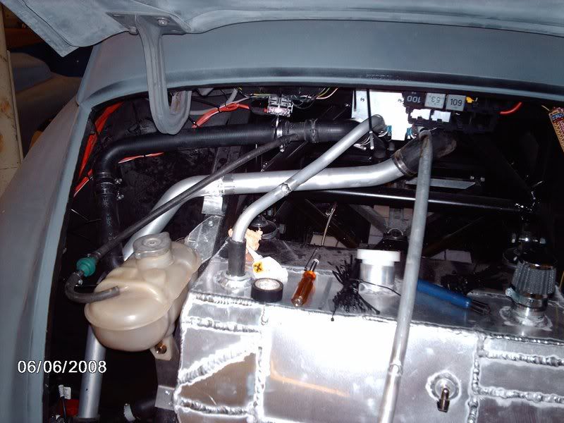

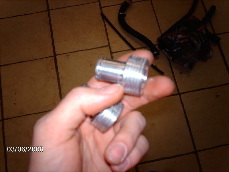

Några småsaker från ikväll.

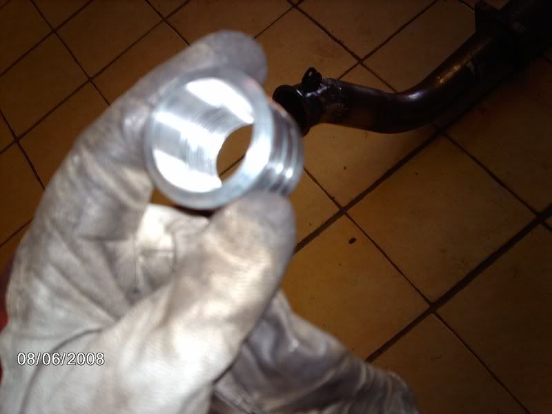

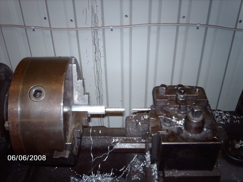

Svarvat till ett par anslutningar till oljetanken.

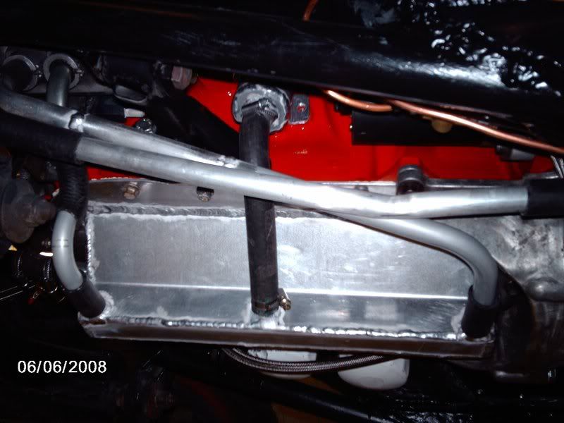

Svetsade ihop ett par rör till oljan i kofferten.
Nu är det bara ett par vattenrör kvar att fixa. (i kofferten alltså)
Tyvärr har förste rörböjaren rymt, så det blir nog mer svetsa ihop bitar.

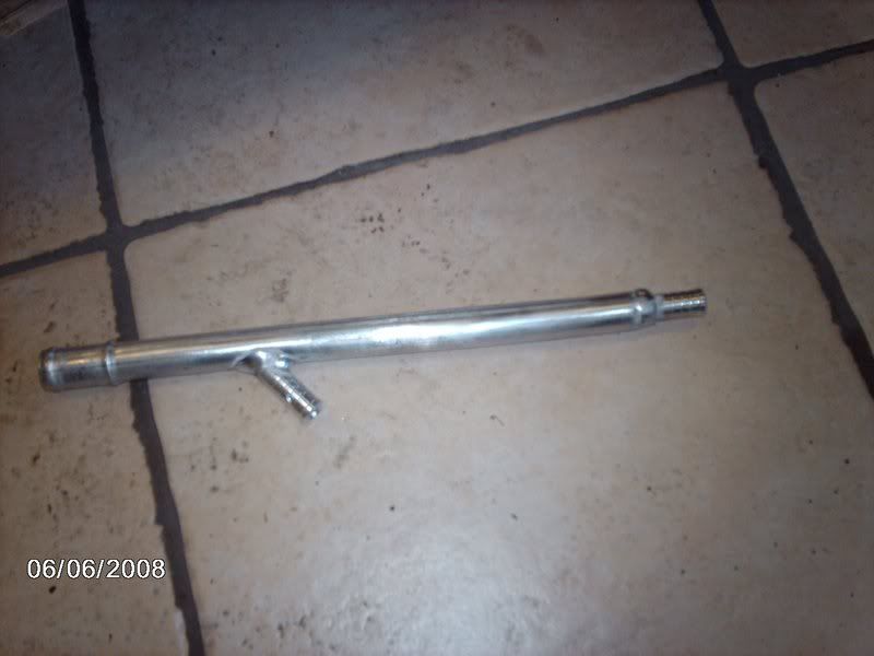

Ett skit att svetsa i en del av rören jag har, 0,8 i godstjocklek, någon hård besvärlig alu och eloxerade eller något

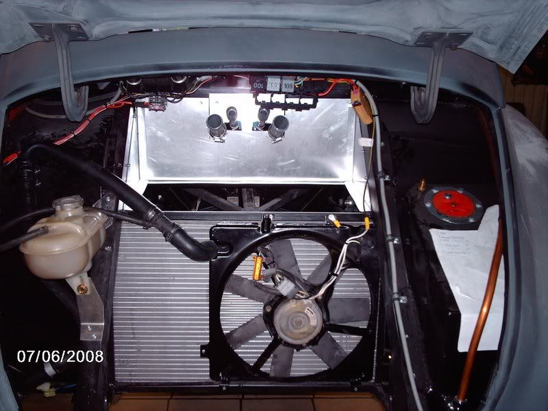

Tja, typ samma som tidigare, bara att nu är det mesta fastskruvat.
Ser ut att bli trångt vid röret från bakre wg:n, men det har fått plats förut..
Ja ja, går det inte så är det en smal sak att bygga om..

Har man inte rören man behöver får man svarva fram egna..
Oljeretur från pump till tank.
Mycket rör o junk blir det..
Blivit lite mer rör här också.
Men vart ska matkassarna få plats

Kastar upp några gamla bilder från helgen.
Andra anslutningen till vattenpumpen.
Tankventilation.

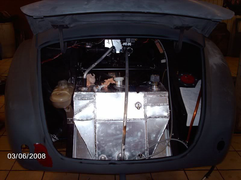

Bagaget börjar likna något.
Är tänkt att bli någon lösning med ett löst lock där man kan trä ner armen och ändra på stötdämparna.

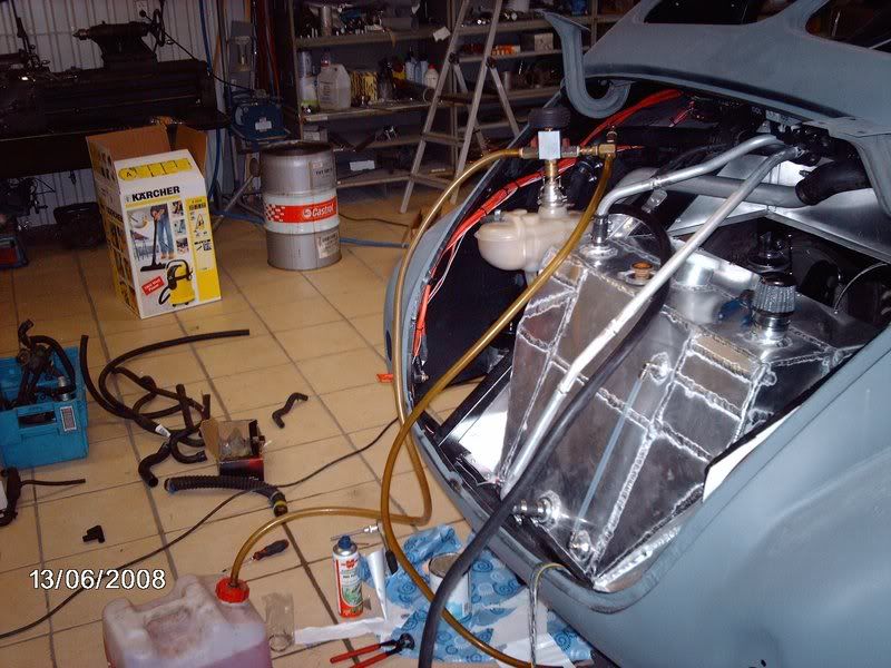

Skulle fylla i kylvätska, fick inget vaccum
Skiter i det och fyller olja i bakaxeln.
Det kan ju inte gå fel.. eller?

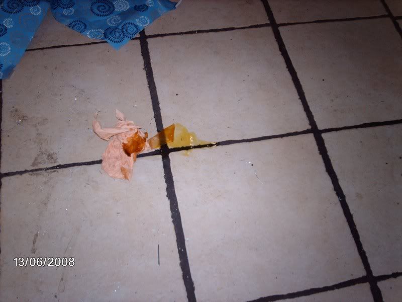

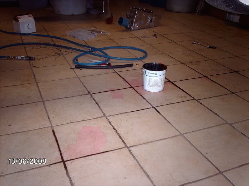

Jaha, läckage
Jag har ju i alla fall elpump och ingen termostat, så det borde ju gå skapligt att fylla på och pumpa runt kylvätskan.
Sagt och gjort, i med vätska och på med pumpen.
Efter en stund hör jag ett blask framför bilen..
Kollar och kommer fram till att jag missat ett genomgående skruvhål till orginal vattenpump
Jaha, i med en skruv och allt är bra hoppades jag..
Men men..
Fanns lite till att ta av.
Det konstiga är den pölen närmast.
Den kommer innifrån bilen, från ett litet utrymme mellan hö tröskellåda och tunneln till avgassystemet.
Finns inga rör eller något i närheten
