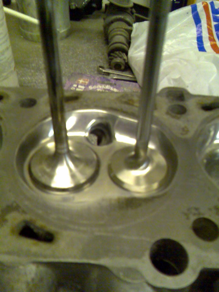

Precis, insticket/knölen som går in vid stiftet.
Jag tar det jag behöver runt ventilerna först, lägger en stålskala så den tangerar radierna och ritsar. Jag tar inget i taket utan vinkeln får ändra sig från flack vid stiftet till tvär vid avgasventilen. Sen drar jag ut hålet som stiftet kommer upp ur, men ytterst lite, bara får det att flyta ihop lite mer.
Det kan nog se lite annorlunda ut från gång till gång, men grundprincipen är den samma.
Skall man gå på tänket med tvära vinklar i taket på 2-taktare, att virvlarna inte går in i hörn, så skulle det även kunna hjälpa till att få jämnare bränsle blandning ifrån stiftet mot avgasventilen. Om man skall spekulera vilt...

OK, så du försöker styra squishen mer mot stiftet? har du en bild får du gärna lägga upp den.

Jag är 99% säker att detta är första toppen jag testade detta på, ca 2005 så mobilbilderna var ju inte så bra. :lol:
44/38 ventiler i en 530 topp till en B230 turbo. (På den tiden när man skulle ha stora avgasventiler)
Blev aldrig bänkad vad jag vet, men lämnade 240 på drivhjulen med den gamla toppen och han sa att denna gick bättre, några vevstakar gick av en vecka senare så han kan ha haft rätt.

Jag gjorde som dig innan, här är en gammal bild:
http://www.topplocksverkstan.se/volvo8v531.html
Men sen kom jag på att om jag inte tog så mycket på sidan mot avgasporten så bromsade jag farten på flödet och hjälpte luften att svänga över den korta svängen ut i porten. Jag tjänade en hel del flöde på det.
Detta är med en gammal bild men mer så här:
Erland
