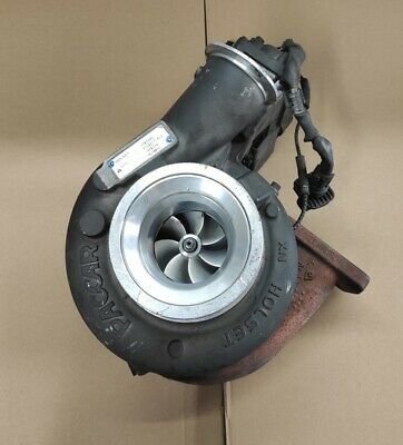

Nja, det beror på hur man mäter, inom turbo "renoverings"-världen så vill man ha det måttet som är lättast att mäta när man diskuterar storlek - och det är 99mm på dem (men det finns fler varianter, känner till de med 93mm exducer, också 7+7 blad samt 94mm 8+8 blad) Förmodligen finns det ännu fler som är specifika till vissa applikationer.
VARFÖR snöar vi in på måtten på exducern när det är Holset? De är lite speciella! Bladen är gjutna (eller frästa, på MFS) så att exducer "spetsarna" är vassa för ett bra flöde (släpp) och där är diametern på den vanligaste typen c:a 97.5-98mm men själva hjulets baksida (som är maskinbearbetad) är något större (alltså 99mm) och den maskinbearbetade diametern är det som behöver vara exakt för att hjulet ska passa i lagerhuset.
Man kan säga att de har lite som "tvärtom" mot extended tip. Har inte sett något annat fabrikat som gör såhär och det är en bra grej för när man förbättrar ett hjul genom "handpåläggning" så vässar man exducern på liknande sätt (för att förbättra luftens möjlighet att "släppa" med minimal virvelbildning)
På MFS hjulen hade de dock kunnat låta bladen gå ända ut till fulla 99mm eftersom den NC styrda tillverkningen är tillräckligt exakt.
Bilden är ju en HE400, det är en motsvarande storlek som HX40 på dessa, har aldrig sett HX50 med sådant hjul men Cedric har sett mera kundspecifika applikationer än vad jag gjort.
Har sagt det förr och det gäller fortfarande, den huvudsakliga designen och bladvinklar på Holsets C/W är lämpligare till lägre laddtryck, skall man ladda 3 bar så bör man välja Schwitzers design, allra bäst blir det förstås, att tillverka ett anpassat hjul, det gjorde vi nyligt till en BMW535D.
Hjulet på bilden är tillverkat med s.k. point-mill, det betyder att helt valfri form kan fräsas eftersom det är en styrd "kula" som bearbetar ytorna (alla Holsets egna hjul, åtminstone vad jag erfarit har denna teknologi) Många eftermarknadshjul är i stället frästa med en konisk fräskropp och då går det inte att få till de allra mest krävande formerna (det syns tydligt då bladen blir blanka på dessa)
Det brukar dock, alltid gå att få ett bättre register än med OEM hjulen eftersom man kan anpassa det bättre mot motorn.

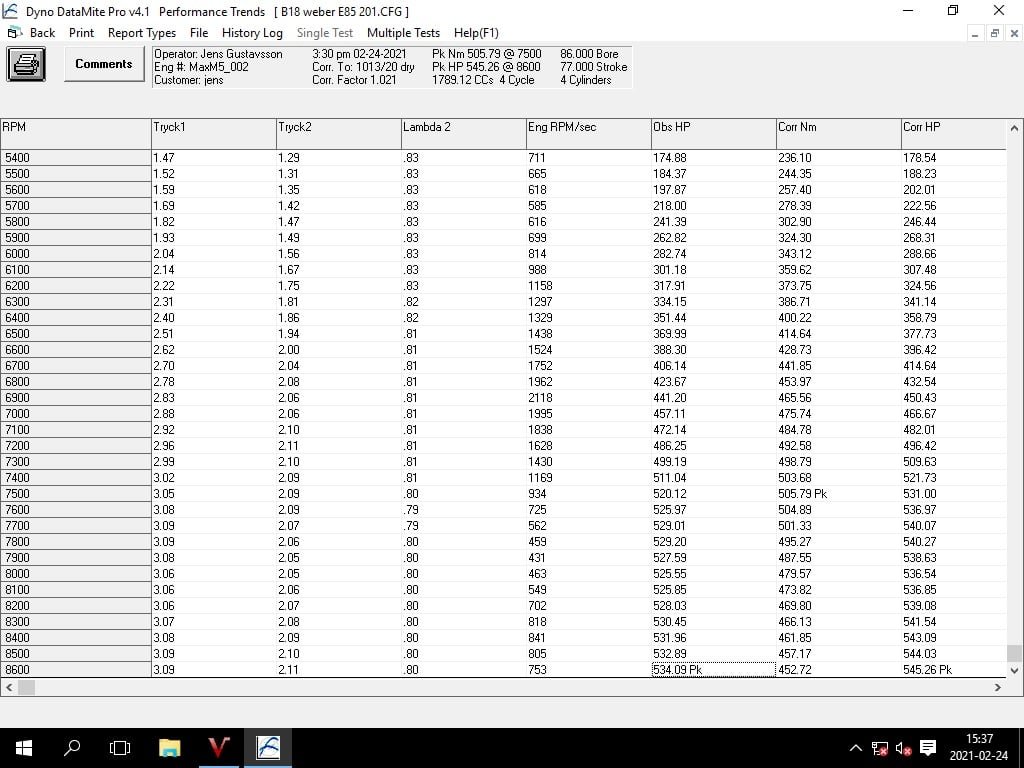

har gasat mer i dag med en uppdaterad fördelar trigger med mindre glapp och drar fint nu till 9000rpm utan missar.
liknade effekt men ger mer effekt på slutklämmen än med crank trigger då den tappar mycket över 8400rpm.
534hk vid 2.09bar
(har tuffat till svängmasse kompenseringen ca 5hk i dag också)
534hk vid 2.09bar
