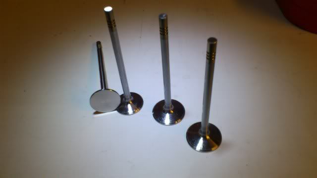

Har nu en uppdatering av webshopen att tillge er.
Ventiler till 16v volvo
Std storlekar och sen så har jag 36 och 33mm rostfria kvalitéts ventiler med riktigt kromat skaft som verkligen fungerar i std styrningar
Priserna kommer hamna på 240kr/st för dom stora ventilerna samt 220kr/st för std storlekarna.
Även std ventilerna är rostfria med riktigt krom
