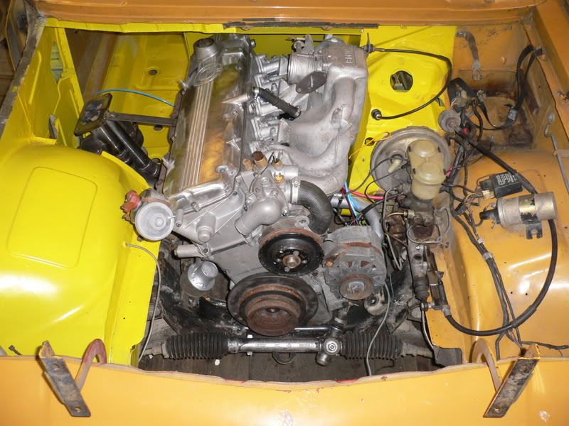

Då har jag varit och kollat in EDPS i Piteå...........mycket trevliga byggen där.
Såg minst 5 bilar från forumet där :D

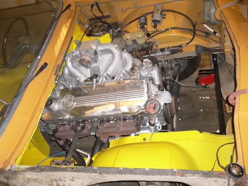

Lite bilder från motorrummet:

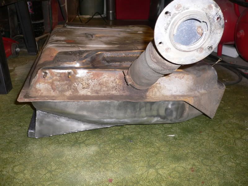

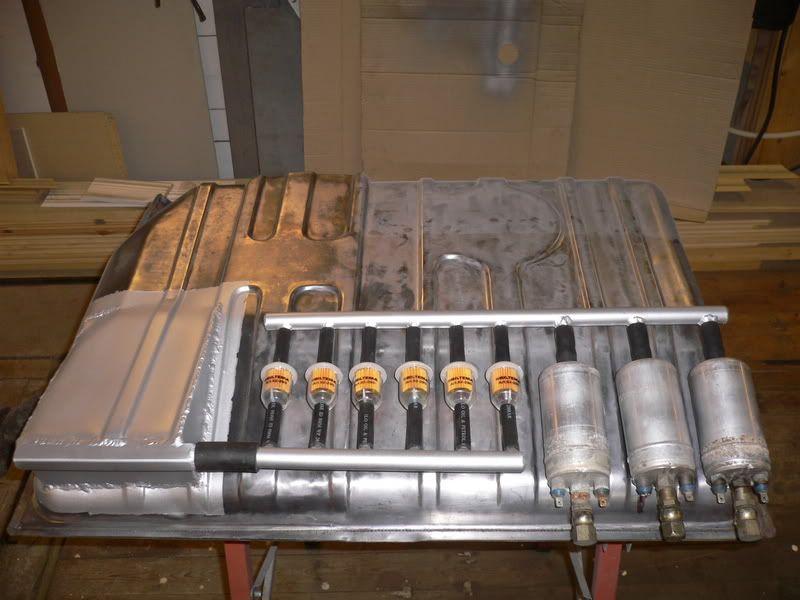

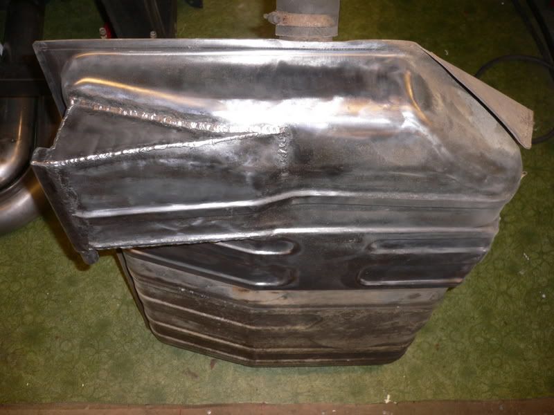

Håller på att bygga om tanken för att säkerställa bränsle försörjningen till de 6 spridarna på 1680 cc vardera.........
Har problem att hitta lågtrycksbränslefilter (förfilter) till grova bränsleledningar på 12 mm..........någon som har tips ?

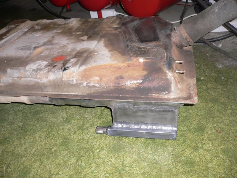

Har byggt om tanken med integrerad catch och 19 mm utgång:

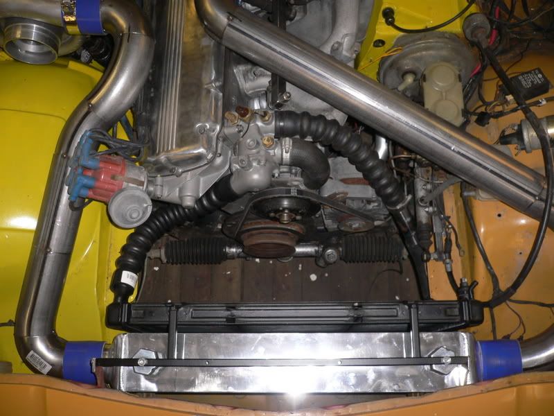

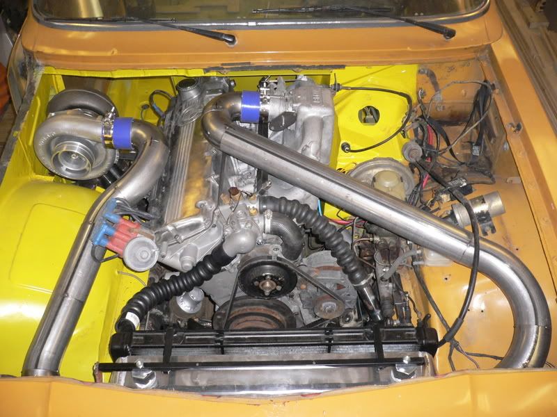

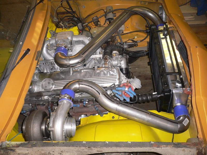

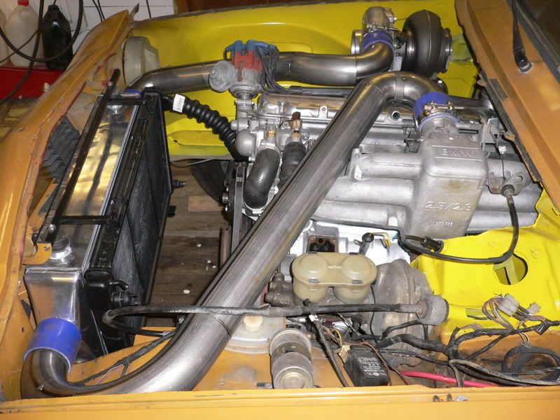

Några bilder på motorn med tryckrören och laddkylare:

:thumbright: :thumbright:
jag lyfter på hatten det ser riktigt snyggt ut

Ser ruskigt bra ut det där!
har sett någon som svetsat om insuget så dom fått spjället på andra sidan, de kanske kan vara något?
Det börjar närma sig! :thumbright:
Ser riktigt kul ut med motorn så långt bak, det blir intressant att höra om balansen på bilen sen.

Håller på att färdigställa bakre delen av bränslesystemet:
Snart dags för uppstart !

skulle rekomendera dig att inte lägga ner bränsle filtren så där då det blir svårt att få ur dem all luft. bättre med en sil i tanken.
