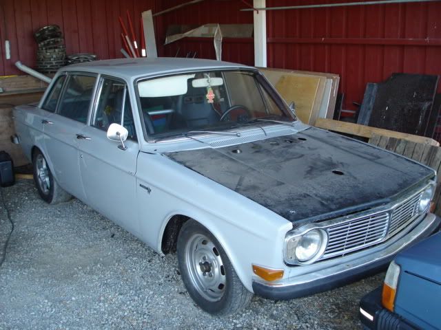

Här kommer en liten historia med bilder i korthet vad som som hänt i sommar.

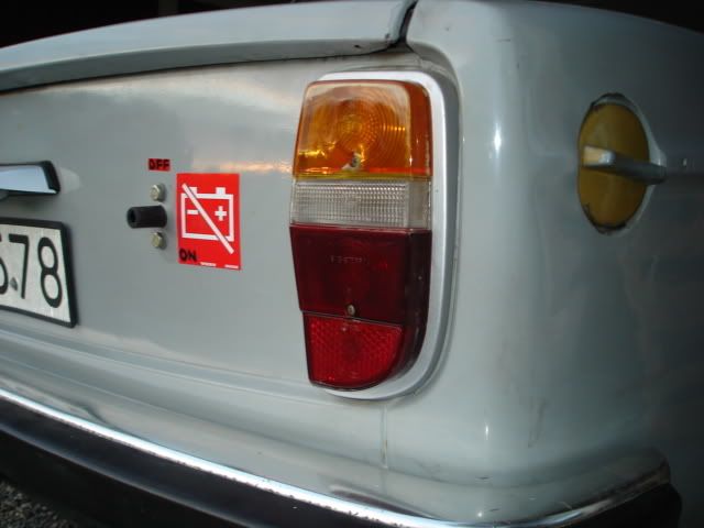

144an har fått ett nytt baklyse , det andra hade spruckit

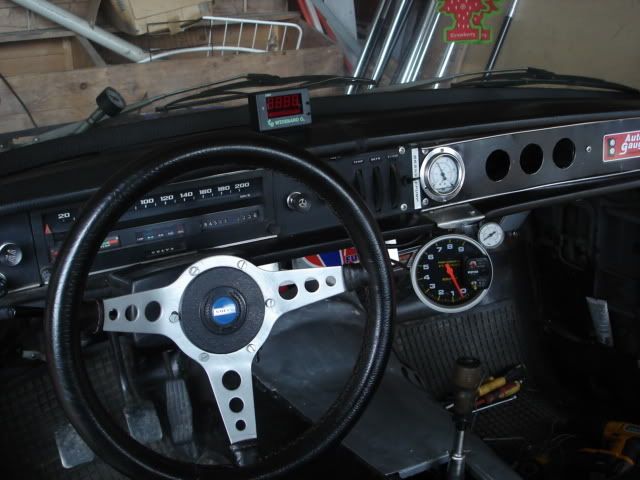

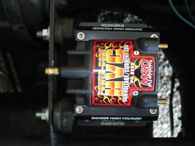

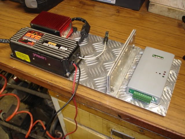

En ny tändning!
En ny tändspole
Monterat i bilen

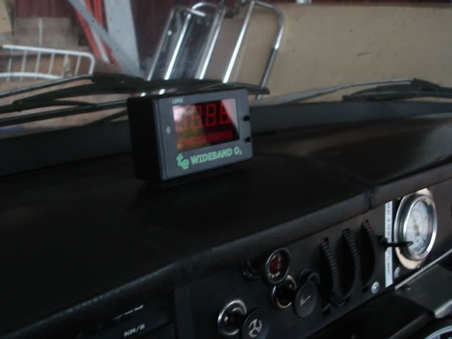

Tech edge displayen

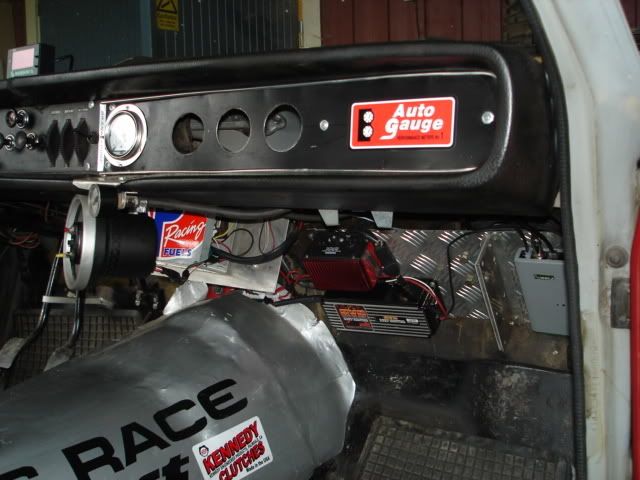

klockren installation av tändboxen mm på alu plåten.bra med skiljeväggen också för störningar.bara att börja smida på b21an under vintern då :evil:

Har du någon jordkabel till tändspolen? ser inte ut så.
Det ska du ha på den där, visst var det av mig du köpte boxen och spolen?

Patrik E skrev:Har du någon jordkabel till tändspolen? ser inte ut så.
Jo jag har en jordkabel till tändspolen, men spolen är inte inkopplad på bilden.
Jo boxen,spolen och även varvräknaren köpte jag av dej för flera år sedan men det har aldrig blivit monterat :)

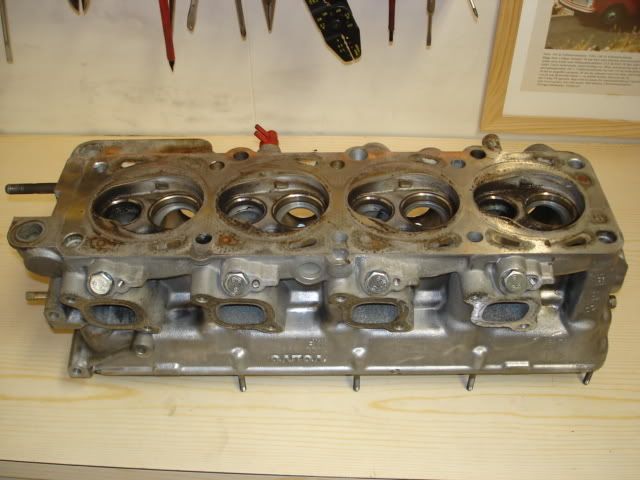

*Topp 44in 38ut , större håll för stödstänger, dubbla fjädrar Kommer att flödas innan försäljning.
*Topp 46in 38,5 ut, Boströms 11,4 topp, brutalt portad, dubblafjädrar
toppen är svetsad i en insugskanal. Kommer att flödas innan försäljning.

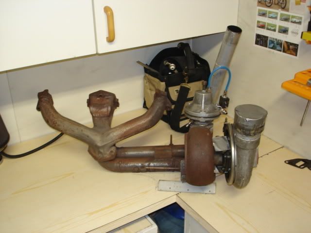

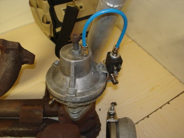

* Turbokit, Holset 51in 65 ut, wastegate, adaptergrenrör, tryckrör

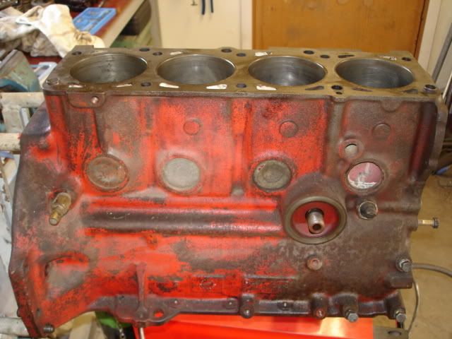

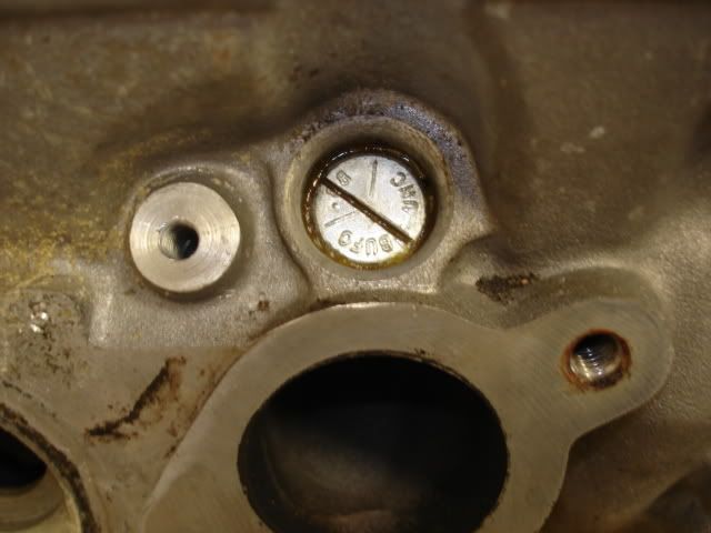

Har honat ett b21 block, blir nog bra med lite färg på det :)
Har jängat och satt bultar i EGR hålen.
Även i spridar hålen

Vad är det för topp som är på gång, grundämne å framtidsplaner ?

Toppen är en 398 med dom små kylkanalerna från en 84as 245GLT
Tanken är en service vänlig motor som bygger på orginaldelar, som ändå ska lämna god effekt vid 2bar :)
