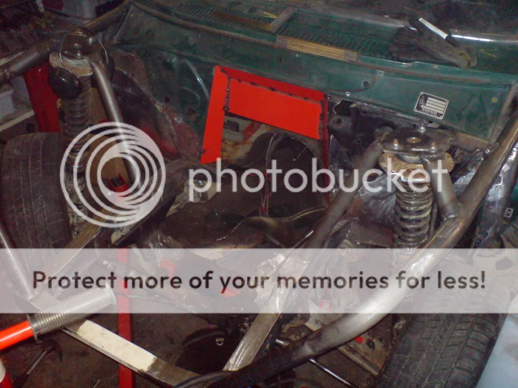

164 SC6 Vagga klar!
Inlägg av hakno »
Sådär. Vaggan är klar och den fungerar över förväntan. Stod häromkvällen i garaget och okynnessnurrade karossen :lol:
Det blev mer jobb än jag trodde men skönt att det är gjort. Får se om nästa steg blir rostlagning :thumbdown: eller att bygga klart framvagnen :thumbright:
Lägger upp några bilder.
Främre fästet
Bakre fästet
Främre igen
Såg att bilderna inte var så bra. Får sluta att ta bilder med mobilen.
/Hakke
Roger Persson
Inlägg: 1644
Ort: Laxå
Inlägg av Roger Persson »
Snyggt! Blir ju riktigt smidigt svetsa golv nu.. :)

Hörru den där vaggan såg ju riktigt riktigt bra ut, bara en elmotor som fattas på den för hightech-faktorn då ;)

no1_martin
Inlägg: 106
Blev medlem: tis mar 13, 2007 6:36 pm
Ort: Göteborg
Inlägg av no1_martin »
Sedär ja. Hur blev det med balansen har du hittat tyngdpungten ungefär så den går lika lätt varvet runt? Blev lite sugen själv nu när jag ser bilderna. Så mycket goare att ta väck underedsamassan på en bil på högkant.

Man roterar den själv med lite ansträngning. Det viktigaste när jag ritade upp vaggan var att få den så låg som möjligt (så inte bilen tar i taket). Tänker man sig en centrumaxel genom rotationspunkterna så går den ganska precis mitt i bilen. Jag har ca. 2dm till garagegolvet när bilen står på högkant.
Jag kan rekkomendera att man köper sig 2st V8 motorstöd och bygger om. Tror jag landade på en slutkostnad strax över 2000:- med lite extrabalkar och beg. rör.
/Hakke
