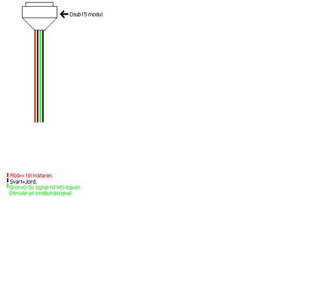

vet inte om jag är säker här i detta, men försöker du koppla in en bredbandslambda utan styrkretsen till den direkt i ms?
Det går inte isåfall, man måste ha en lc-1 eller lm-1 emellan som omvandlar signalen till "läsbar" information för ms.
Sen kopplar man in det på lamdasond ingången i sprutet bara
Rutan
Inlägg: 238
Blev medlem: fre sep 22, 2006 4:32 pm
Ort: Öjebyn
Inlägg av Rutan »
Tommy Luhr skrev:vet inte om jag är säker här i detta, men försöker du koppla in en bredbandslambda utan styrkretsen till den direkt i ms?
Okej nu blev jag själv osäker... :?
Men jag har Vems egt och lambdamätare.
I dsub15 modulen har jag lött två nya utgångar 0-5v signal som går till enheten och en jord kabel.
För visst är det en 0-5v signal MSet ska ha?
Eller ska den ha någon annan signal också?
För 0-5v signalen är väl en smalbandslambda signal.
Bild:
Kanske inte världens bästa bild men den visar vad jag menar...
Den gröna kabeln är den som sitter på Pin1.
Jag vet inte om detta stämmer men hoppas det... :wink:
Kopierar in från vems Wiki:
* 1: Vout (Lambda output signal +) - configurable as either Narrow band, wideband 0-1v through to 0-5v.
* 9: Vout-gndref (voltage output signal) -. Connect to GND or max 2..5V potential (with higher voltage on this pin, max output voltage on Vout will be limited).

Är jag helt ute och cyklar ang bredbandslambdan?
Måste jag ha en lc-1 eller en lm-1 som styrkrets?

Det där funkar fint.. VEMS modulen fungerar lika som en LC-1:a
Men jag vet inte vilken kurva VEMS modulen har ut på sin analog ut, för du måste finna passande i ms:et för att du ska få samma värden..
/Jonas

backeliten skrev:Det där funkar fint.. VEMS modulen fungerar lika som en LC-1:a
/Jonas
Okej, så bra...
Okej vad har MSet kompatibel med för kurva? eller kan man kalibrera på något vänster?
Mvh/Rickard
/Jonas
http://www.vems.hu/wiki/index.php?page= ... areUpgrade
ja kör med samma bb lamda som du. och laddade hem filen i ovanstående länk (round 2008-02-12)och andvände vems megatune i den filen för att konfigurera om bb lambdan till voute_config 5 och ändrade sedan i megatune som du styrar ms med till "innovate_0-5 linear" du ser om den stämmer med displayen till bb lambdan . funkar fint men det var lite bökigt innan jag fattade. fick hjälp av mattias sandgren
