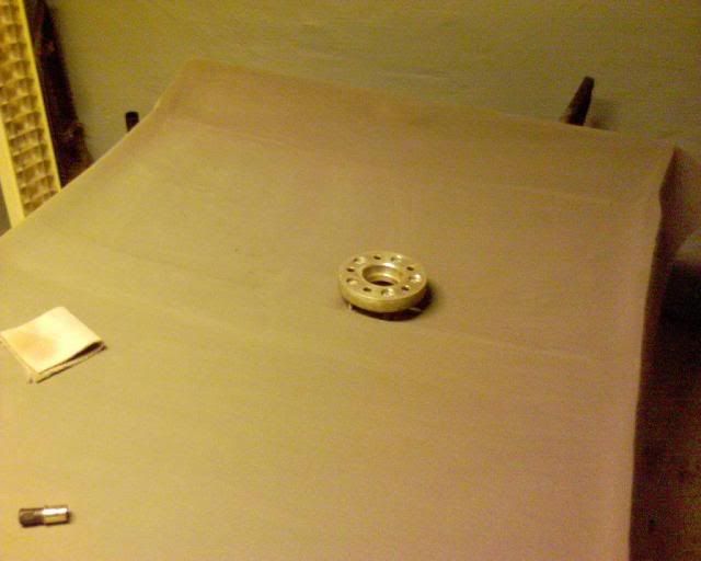

Hänt lite i garaget ikväll.
Slipade bort alla limrester m.m på innertaket.
Limmat dit nåt skummaktigt tyg så volvoflaggan har nått att fästa på.
Kollade hur breda spacers jag kan ha på bakhjulen också.
Får hoppas på fler bilder imorgon. Hoppas verkligen att takhelvetet sitter som det ska imorgon när jag kommer dit.

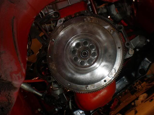

Sådär. Precis hemkommen från en halvnatt i garaget :)
Började kvällen med att byta bakre vevaxeltätningen.
Efter det sätte jag dit svänghjulet. Nya 12-9 bult också.
Sen åkte lamell + tryckplatta också på plats. Givetvis med nya 12-9 bult.
Efter det va det växellådans tur.
Fick tillverka distanser till växellådsbalken då jag fick använda mig av m47ans växellådsbalk.
Lådan på plats.
