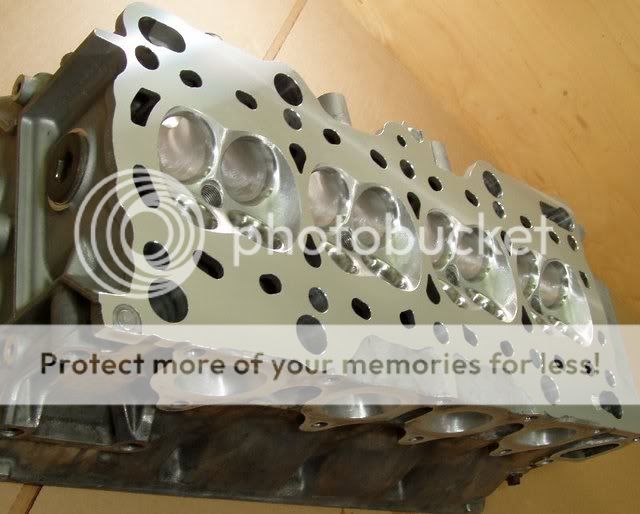

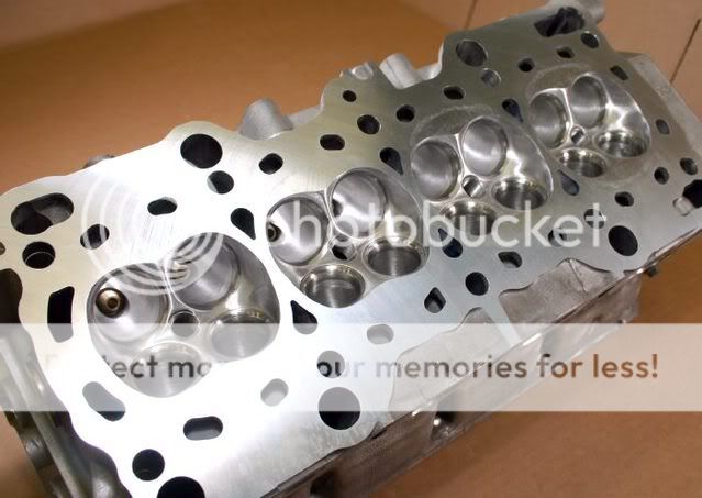

en liten bild på vad dom kan flöda med 36/30 ventiler. kom ihåg att flödesbänkarna visar olika.
Får hem en k20a2 topp i vecka så det blir lite uppdate i garagetråden sen.

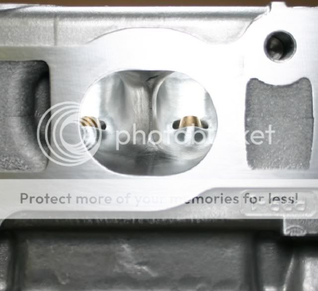

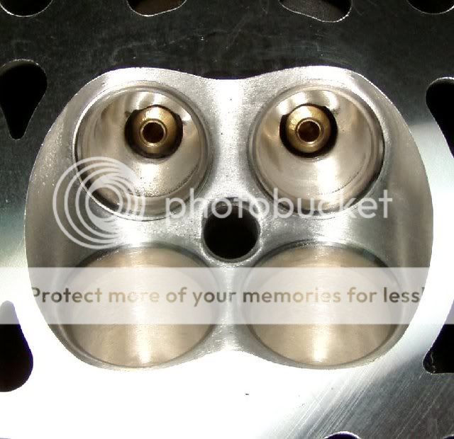

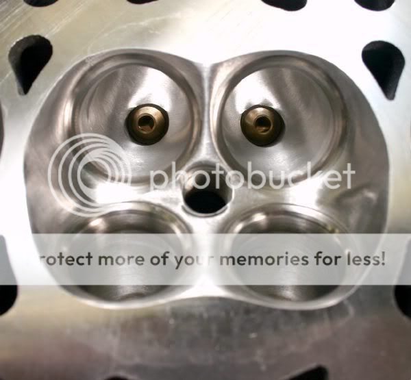

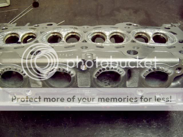

lite bilder på svetsade k20a toppar. kolla förbrännigsrummen, difusor efter sätet för att kunna köra hårdare gashastighet förbi ventilerna utan att tappa "charge motion", eller hur ligger det till Erland. Bilder är på flera olika toppar.
/Andre'

Så skulle jag ju vilja göra men man får inte. På den Volvo 16V topp jag ska göra är det dock fritt så där ska jag göra allt. Erland.

Fan sugen man blir på att sätta upp en gammal Honda b16a topp å börja svetsa lite ;)..
En fråga.. Skulle denna svetsning och utformning utav fb rummen även göra sig bra på en BMW m50 24v motor, Fb rummen ser ju org ungefär likadana ut?

En fråga.. vad kör man med för att få en sådan yta inne i kanalen?? måste ju vara något litet för att komma åt överallt..
Uffe
Inlägg: 10198
sån här brukar jag använda:
men ibland(eller rätt ofta) är det trångt som attan bredvid ventilstyrningarna, så då brukar jag köra smärgelduk på en 6mm pinne med spår sågat i.
Det dammar o flyger delar av smärgelduken som sjuttsingen, så det går åt lite ;)
