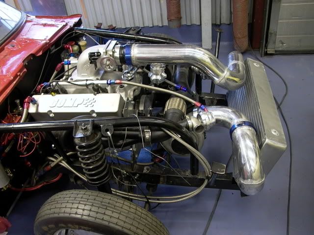

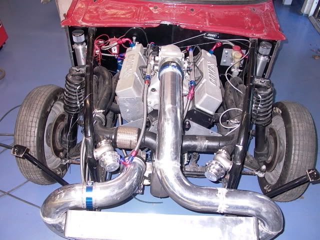

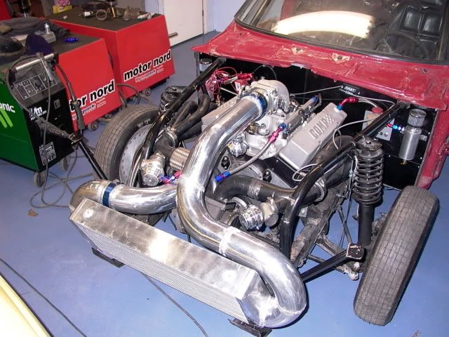

Så nu har det hänt lite mer med bilen.
Och det är verkligen dags att sätta fart om det ska bli nått kört i sommar.
Då den närmar sig med storm steg känns det som.
Intercoolern har kommit på plats och tryckrör har gjorts klara.

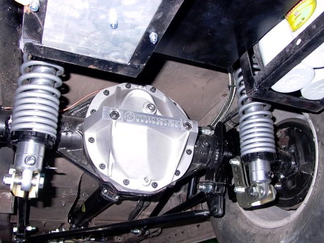

I bakändan har bladfjädrarna kastats bort och coilovers och ett tvärstag fått tagit plats i stället för.

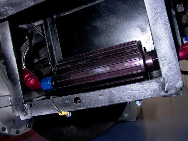

Bränslepump har monterats och ledningar dragits.
Har svetsat nipplar i ventilkåporna för vevhusventilation och slangar och vevhusburkar har monterats.
Näst på tur står att göra generatorfästen och montera kylare och vattenpump samt att göra ett avgas. Men vete fan hur vi ska få plats med ett 5" rör någonstans men det går nog på nått sätt.
Inte allt för mycket kvar att göra innan start men allt tar tid och det är sjukt trångt då den är jäkligt låg i fronten
