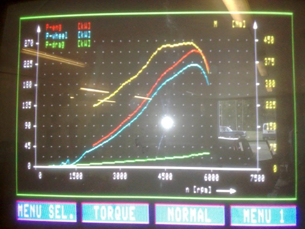

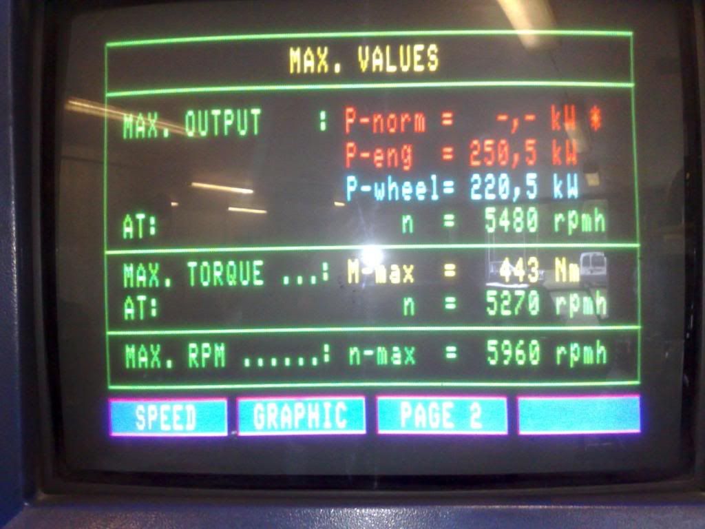

Resultatet va inte lika bra som ja trodde, men hyffsat ändå :)
Hamnade på 340hk & 443nm vid 1.6bar. Han vågade inte gå längre när ja inte hade H-profil stakar. Men han sa att de fanns mer att ta om ja hade de :wink:

Här är lite bevis på effekten :)
Skapligt bra tycker ja iaf.

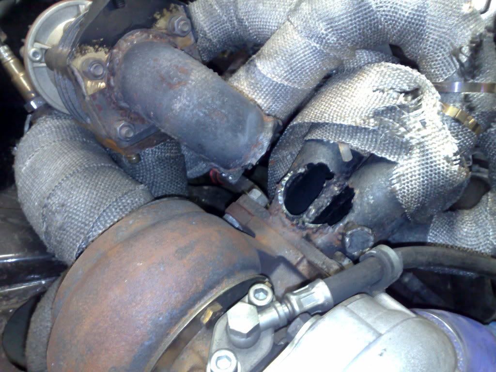

Första haveriet, inte så farligt men ändå :)

har wastegaten släppt? :shock: hur mycke orkar turbon ladda??fanns de mer ork än den gav i bänken eller är den bottnad? :)

Ja den vibrerade av, hadde ett rör ut i innerskärmen så de blev nog lite tungt. Så nu är utsläppet i downpipen så nu ska de hålla för hoppningsvis :P Den laddar 1,6bar just nu. Han vågade inte gå högre i effekt med original stakar, men han sa att om ja bytte till H-profil och större turbo kan ja pressa ur ca. 100hk till 8)
