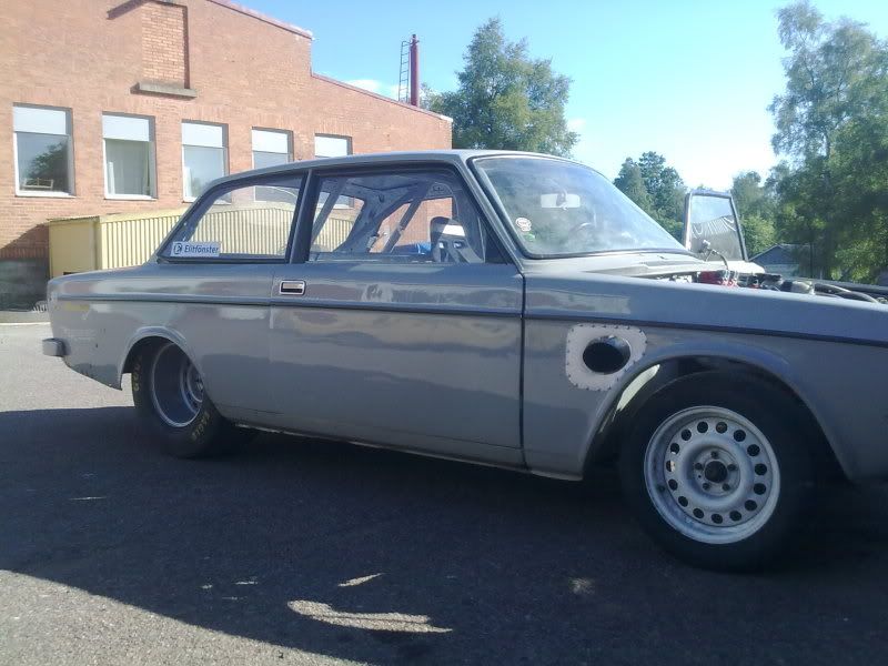

Ja bilen är som sagt varmkörd,toppen efterdragen...
Har dock problem att få till sprutet....väldigt konstig gång(verkar nästan stå över varannat varv typ)Har mixtrat en del men är tämligen oduglig på detta.
Liten film på bilen:
/Matte

Så jävla bra placering av turbon :thumbright:
Ruskigt snyggt bygge :)

Stener skrev:Så jävla bra placering av turbon :thumbright:
Tackar.....hoppas bara de blir lite åka av innan de blir höst :(
