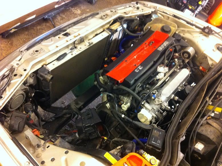

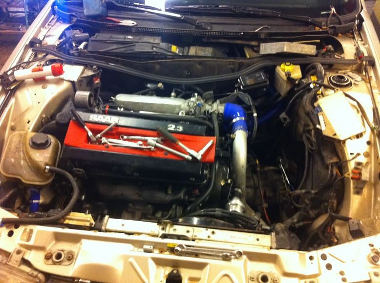

Bilder:

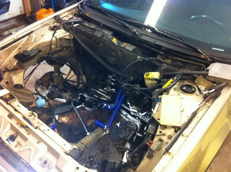

Började släppa på alla grejer..
Ännu mer saker borta..

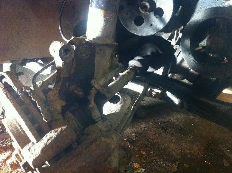

Drog ur drivaxlarna..
Vart tog den vägen nu då?
Här är den :)

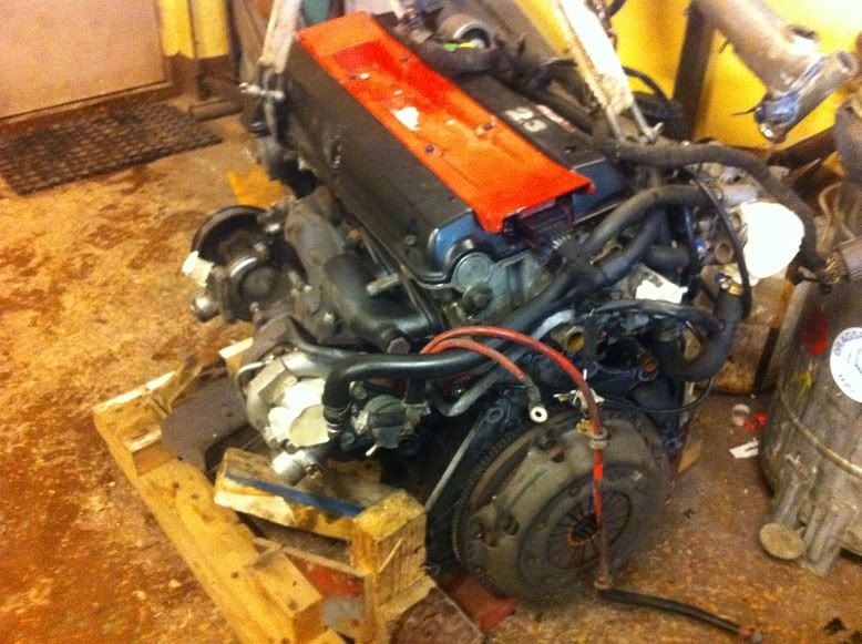

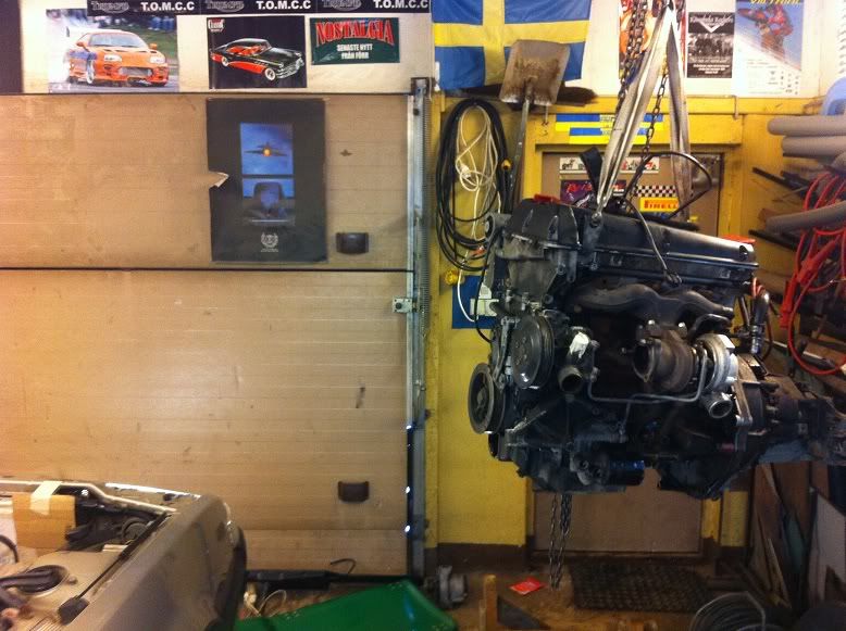

Särade på motor-låda:

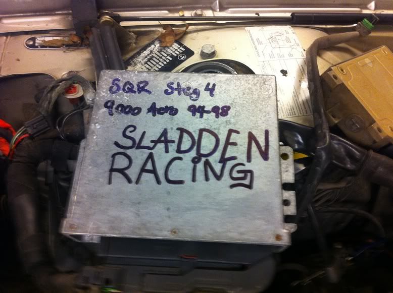

Styrboxen, gjord i T5-suite av bilens förre ägare:
Nu är det hög tid att få tag i en låda så man kan se om det passar ihop!

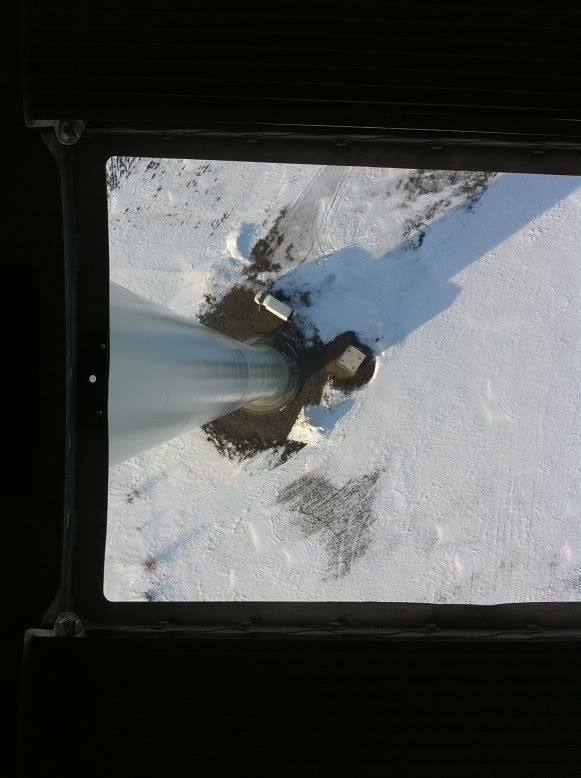

Bonusbild från jourjobbet i lördags, 107m är det ner till backen :hihi:

aha du jobbar med vindmöller :), är det inte sjukt bra betalt för sånt där jobb ?

Tyvärr inte, borde nog vara mer med tanke på alla risker det innebär att jobba med mycket ström, roterande delar och hög höjd.
Men det är värt en hel del för mig att kunna vara utomhus på dagarna och sköta sig själv, ingen chef som hänger över axeln på en som det kan vara på ett lager tex. :)
